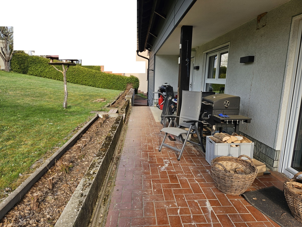

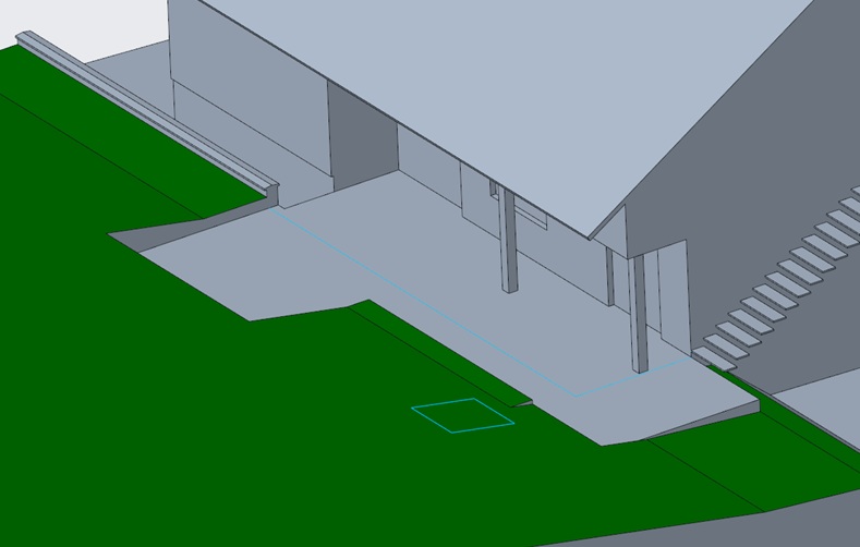

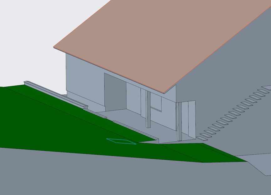

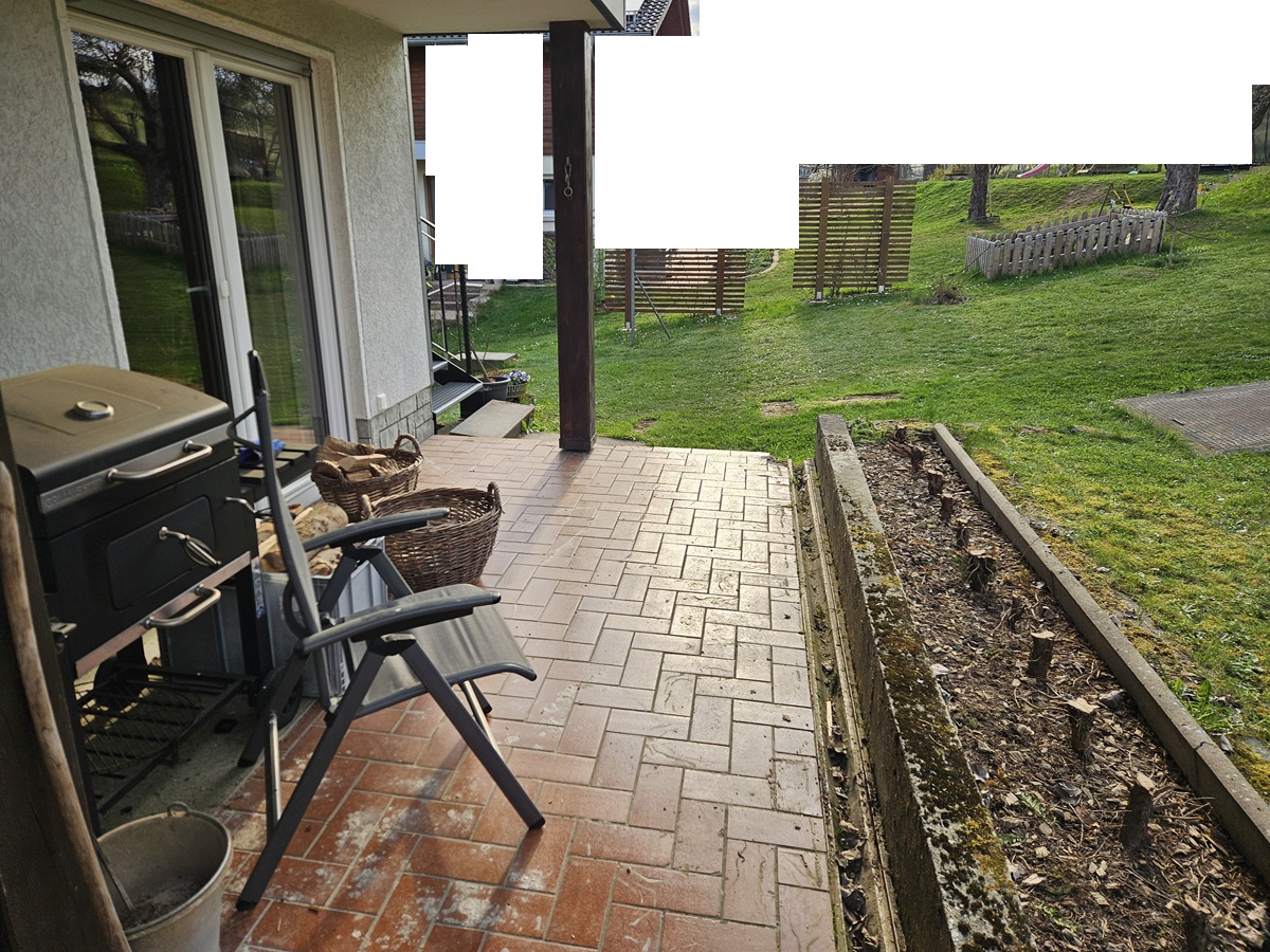

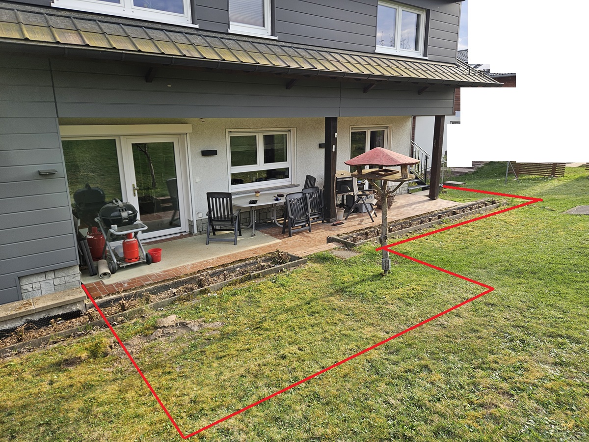

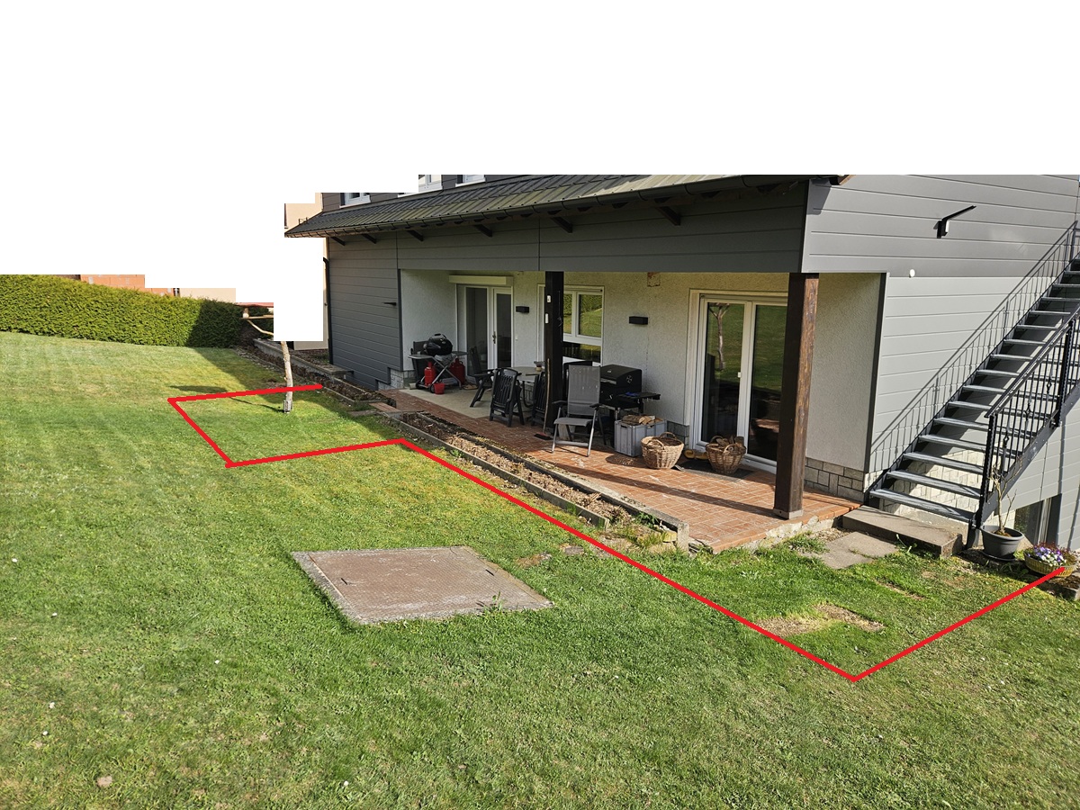

    ich möchte meine alte Terasse neu aufbauen und erweitern. Die Terasse und das Haus sind Baujahr 1976. Die alte Terasse ist ca. 10m x 2,5m mit einer angrenzenden 16 stufigen Treppe. Der Aufbau ist: Fliesen, Kleber, Estrich, Betonplatte, Erdreich. Die Betonplatte hat bereits ein ausreichendes Gefälle und ab Betonplatte messe ich 10cm Höhe für einen möglichen Neuaufbau. Hinter der Terasse befindet sich ein Großer Hang mit ca. 17% Gefälle zur Terasse hin. Welchen Aufbau würdet ihr hier empfehlen? Geschlossene Fugen würde ich bevorzugen.

    Macht 6 bis 7 cm mit Pads, 8,5 bis 9,5 cm mit Stelzlagern. Beides passt in deine 10 cm. Der Vorteil der Stelzlager: Du kannst damit das Gefälle einstellen. Und das ist der Knackpunkt bei deiner Betonplatte: Sie muss ein Gefälle vom Haus weg haben, mindestens 1,5 bis 2 %, sonst steht das Regenwasser unter der Terrasse. Dem Holz oben macht das nichts, aber es riecht, zieht Mücken an und die Unterkonstruktion steht dauerhaft nass. Schau dir die Platte nach dem nächsten Regen an: Wo bleiben Pfützen? Da hilft dann Ausgleichsestrich mit Gefälle oder eine Rinne an der tiefen Seite.

    Und der Hang dahinter: Wenn hinter der Terrassenkante mehr als ein Meter runtergeht, brauchst du ein Geländer, das ist in den Landesbauordnungen so festgelegt. Das Geländer bekommt eigene Pfostenträger auf der Betonplatte, nicht auf die Dielen.
