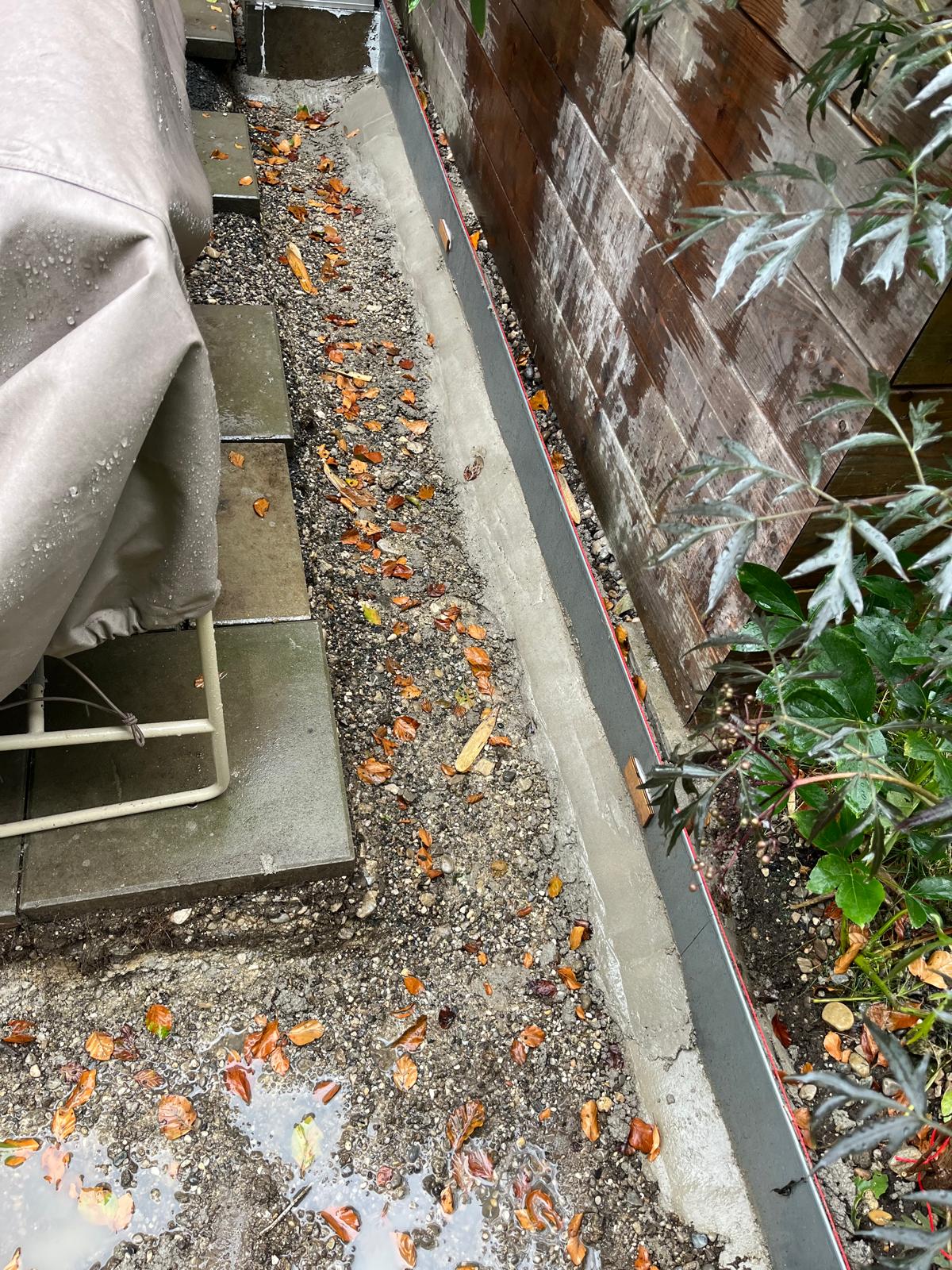

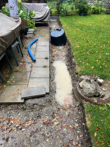

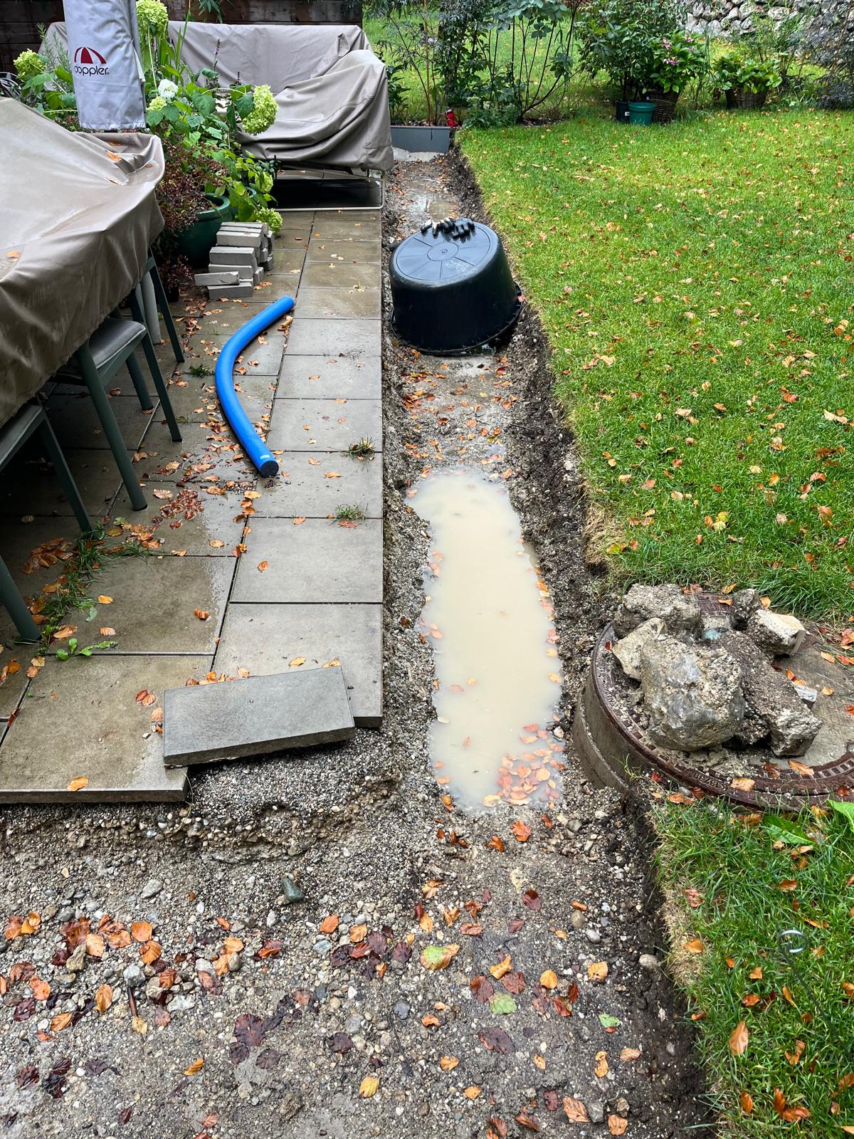

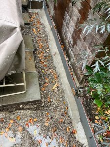

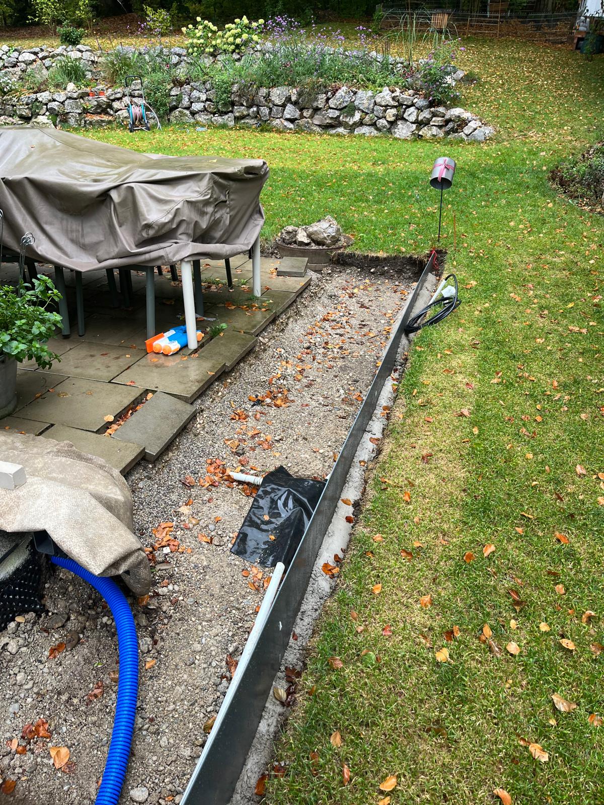

    Hallo liebe Experten,
    Ich verfolge dieses Forum schon seit Jahren und habe immer bisher mitgelesen. Aber heute habe ich eine eigene Frage: ich möchte meine bestehende Terrasse erweitern (ca 70cm auf jeder Seite) und habe auch schon entsprechend ausgehoben, siehe Fotos.
    Ich habe dazu zwei Fragen:
    - Reichen 30cm Aushubtiefe aus und muss ich beim Übergang Terrasse alt (bereits verdichtet) zum Neuaushub etwas besonderes beachten?
    - an einer Stelle ist der Boden sehr lehmig (siehe Fotos), muss ich hier etwas besonderes beschten( z.B. noch tiefer graben, Flies reinlegen?)
    1000 Dank!!!

    da Du beim Aushub ja sehen konntest wie tief der Unterbau der bestehenden Terrasse angelegt war, würde ich mich bei dem neuen Teil daran orientieren. Es ist nur eine Terrasse und keine Wissenschaft notwendig.
    Ausserdem : Du kannst nicht senkrecht ausheben, man sieht bereits jetzt, dass Dir Terrasenplatten abkippen und ein Böschungskeil notwendig ist. Es wird Dir schon aus diesem Grund nicht gelingen homogene Verdichtungsverhältnisse zwischen Altbestand und Neuteil im Übergang herzustellen. Dies gelingt eigentlich nur bei flächiger Neuanlage. Folglich wird man über die Zeit unterschiedliche Setzungen und einen leichten Übergang zwischen beiden Teilen sehen können.
    Ist halt rangeflickt...

    Korrekt.
    Deshalb würde man eigentlich die äußerste Reihe entfernen und über zwei Platten breite das Bett neu erstellen.
    Beim Ausgraben sinkt der Bestand ab, kann aber neu aufgeschüttet und ausgeglichen werden, ohne dass der Rest wellig wird.
