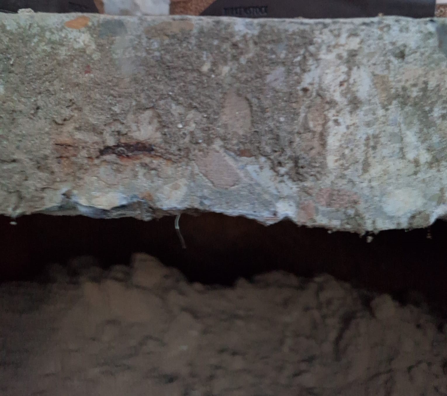

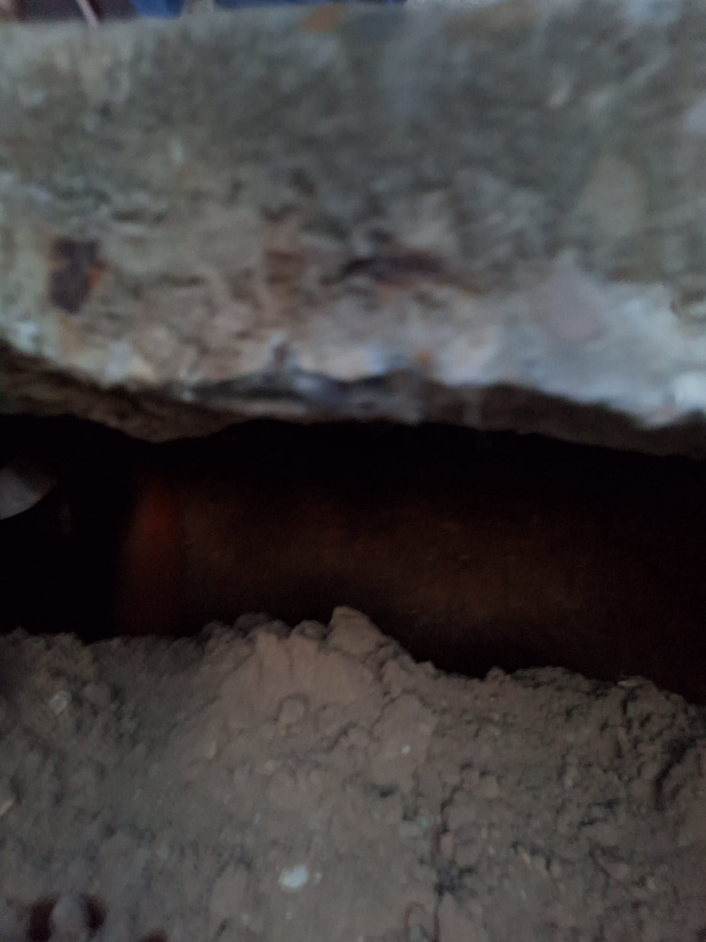

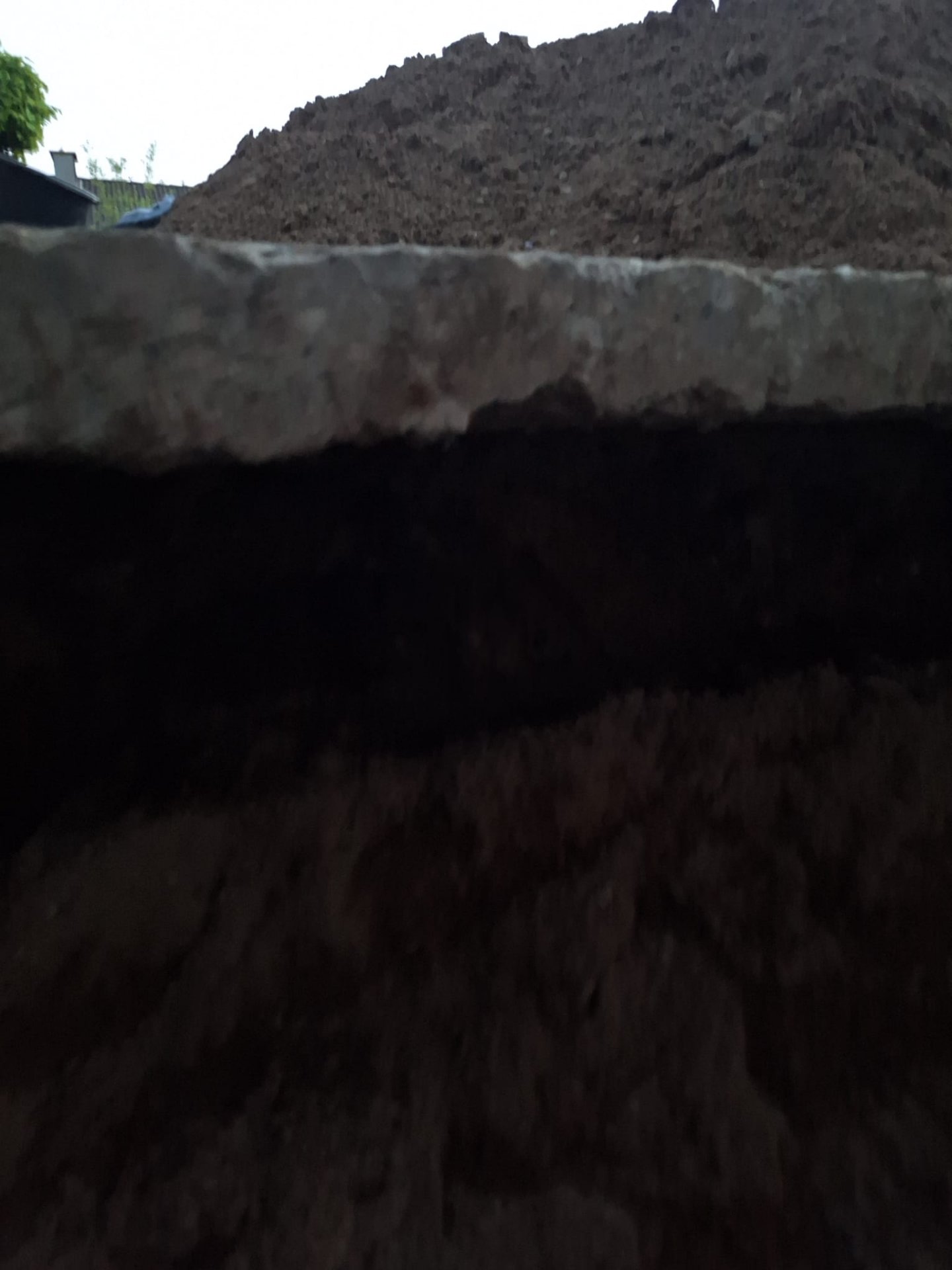

    Hallo Bauexpertenforum,
    ich habe mich als stiller aber begeisterter Leser nun auch im Forum angemeldet um eine Frage zu stellen.
    Ich habe ein Haus gekauft, Baujahr 1980. Original hatte das Haus eine Terasse mit Fliesen, welche wiederum auf einem Fundament/Bodenplatte verklebt waren. Dieses Fundament war mit dem eigentlichen Fundament/Platte des Erdgeschosses verbunden. Aufgrund eines Wasserschadens im Keller haben wir das Fundament teils aufschneiden lassen. Dabei ist nun aufgefallen dass das Fundament der Terasse teilweise stark (30cm +) in der Luft steht, bzw sich Höhlen gebildet haben.
    Ich habe zur Veranschaulichung Bilder angehangen. Teilweise erstrecken sich die Höhlen um 2m +. Ich kann sogar unter die Terasse meiner Nachbarn schauen (Reihenhaus in selber Bauweise), weshalb wir erstmal ausgeschlossen haben dass die Höhlen durch das Ausschachten unserer Kellerwand entstanden sind.
    Bilder Bodenplatte Terasse 3.jpg Bilder Bodenplatte Terasse 1.jpg Bilder Bodenplatte Terasse 2.jpg
    Als weiterer negativer Punkt kommt auch hinzu dass das Fundament weder auf einer Folie erbaut wurde oder sonst Abstandshalter der Armierung verwendet wurden. Die Armierung ist von unten ersichtlich, weshalb ich davon ausgehe dass diese einfach auf Erde gelegt wurden und dann der Beton drüber gegossen wurde. Das dies nicht der STabilität förderlich ist, ist uns allen glaube ich schlüssig.
    Jetzt stellt sich mit die Frage, soll ich das Fundament entfernen? Eigentlich finde ich das Fundament sehr praktisch um darauf später eine Holzterasse zu errichten, da ich mir dadurch einige Arbeitsschritte ersparen würde. Andererseits frage ich mich ob ich hier nicht später Probleme bekommen könnte. Etwas gruselig finde ich den Gedanken schon dass um mein Haus herum der Boden so krass abgesackt ist. Das Haus selber steht aber stabil und hat keine Setzrisse oder ähnliches die auf Probleme mit der Bodenplatte des Hausen hinweisen könnten.
    Was würdet ihr tun? Gibt es eine einfache Möglichkeit die Höhlen aufzufüllen? Lieber doch den alten Mrusk entfernen und komplett neu machen?
    Über eure Einschätzungen und Meinungen würde ich mich freuen.
    Viele Grüße aus Moers
    Luke

    Zuallererst die Terrasse absperren und gegen Betreten sichern. Dann feststellen, in wieweit die Terrassen der Nachbarn ebenfalls betroffen sind und diese gegebenenfalls auch sperren. Als Nächstes die Schadenursache feststellen und beseitigen. Danach wird sich die Frage nach einem eventuellen Erhalt der Betonplatte voraussichtlich gar nicht mehr stellen. Abschließend dann das Gelände wieder auffüllen und die Oberfläche nach Wunsch herstellen und gestalten.
    Hier im Herzen des Ruhrgebiets ist übrigens mittlerweile die weitaus häufigste Ursache für Tagesbrüche ein defekter Abwasserkanal.
