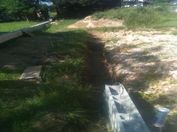

    Hallo!
    Folgender Sachverhalt: Meine Terasse soll entlang der Hauserfront und ein kleines Stück an der Seitenwand verlaufen, also quasi ein "L" bilden. Das Fundament an der Hausfront konnte ohne Probleme 80 cm tief ausgehoben werden.
    Nun mein Problem: Unter dem kurzen Stück an der Seite, befindet sich eine große Felsplatte. Die Oberfläche liegt etwa 40 cm unter dem Terassenniveau.
    Meine Frage: Muss ich die Felsplatte wegschremmen lassen oder kann ich Sie in das Fundament einbinden und einfach Eisenstangen zur Verbindung einsetzen und dann meine Schalsteine auf die Felsplatte aufsetzen?????
    Danke im Voraus für alfällige Antworten, Luxy09!!!

    Da Ferndiagnosen nicht immer einfach sind, wäre ein Bild hilfreich.
    Ws für einen Boden hast Du im übrigen Bereich der Terasse? Wie sah der Boden in der Baugrube aus? Hattst Du dort Fels der im Lockerboden schwimmt?
    Wenn der Fels natürlich ansteht kannst Du Deine Terasse auf dem Fels gründen. Mit Magerbeton eine ebene Fläche auf dem Fels schaffen, damit das Fundament im Wasser ist.

    Danke für deine rasche Antwort!
    Also generell handelt es sich um einen sehr harten Lehmboden, die vorhandenen felsen sind alle mind 2x2x2 Meter, also schön groß (Gerasdorf am Steinfeld heißt nicht zum Spaß so)!!! ;)
    ps.: ein ordentliches Bild kommt am abend!!!

    So, habe jz Probebohrungen entlang des Fundaments gemacht, es handelt sich um eine einzige Feldspate, welche mind 50cm dick ist. Also werde ich Sie einfach einbinden.
    Danke, Luxy09
