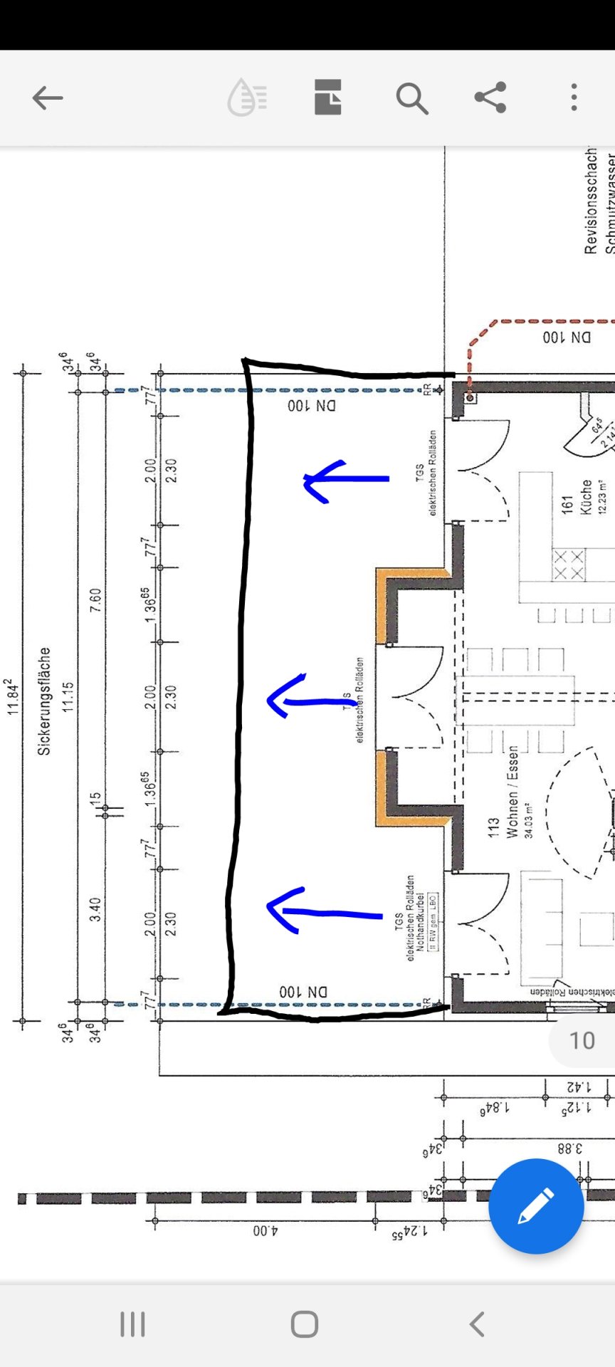

    Guten Morgen zusammen!
    Bei der Terassenplanung bin ich im Augenblick etwas ratlos. Ich hoffe ihr könnt mir helfen. Unten auf dem Bild habe ich unsere Terasse mal dargestellt. Da wir sowohl an der "eigentlichen" Hauswand als auch um Erker Terassentüeen mit Bodenebenem Zugang haben, möchte ich die Terassenhöhe an der Hausfassade auf gleicher Höhe haben und zum Garten hin mit Gefälle arbeiten. Selbstverständlich erhalten die Türschwellen Entwässerungsrinnen und die gesamte Terasse eine Überdachung um das Wasser vom Wohnzimmer weg zu halten. Wenn ich jedoch mit dem Gefälle an der Schwelle rechts und links beginne, lande ich bei der Tür am Erker automatisch ca. 3cm tiefer und damit habe ich dort bereits keine bodenebene Schwelle mehr. Ich hoffe nachvollziehbar?
    Also - wie erarbeite ich das Gefälle idealerweise, um alle drei Türen bodeneben zu gestalten und trotzdem ein sauberes Gefälle zu haben? Screenshot_20211205-073424_Adobe Acrobat.jpg 20211108_160601.jpg

    Die Frage hätte eigentlich bei der Festlegung auf genau diesen Grundriss bereits geklärt sein müssen ...
    Ich würde jetzt vor den äußeren Türen das Gefälle einfach flacher machen, eventuell dafür neben der Tür zusätzlich etwas Gefälle zur Seite.

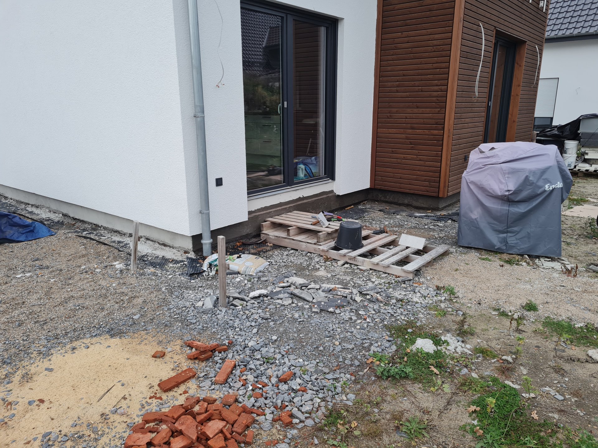

    Aber wenn ich das auf dem Bild richtig sehe, ist die Schwelle der Küchentür höher als die Unterkante der Verblendung des Erkers. Soll die Verkleidung wirklich eingegraben werden?
  3. VitEz
    VitEz
    05.12.2021
    So war es bisher angedacht. Bringe ich mir damit Probleme ins Haus? Wie sollte es anders gelöst werden?

    Welche Art Terrasse ist denn geplant?
    Die Holzfassade braucht jedenfalls Abstand zum Boden. Die Dämmung dahinter vermutlich auch.

    Ursprünglich war eine WPC-Terrasse angedacht. Aus Kostengründen planen wir jetzt aber Terrassenplatten auf Kiesbett. Der Tiefbauer beginnt diese Woche mit den Kantensteinen und der Schottergründung.

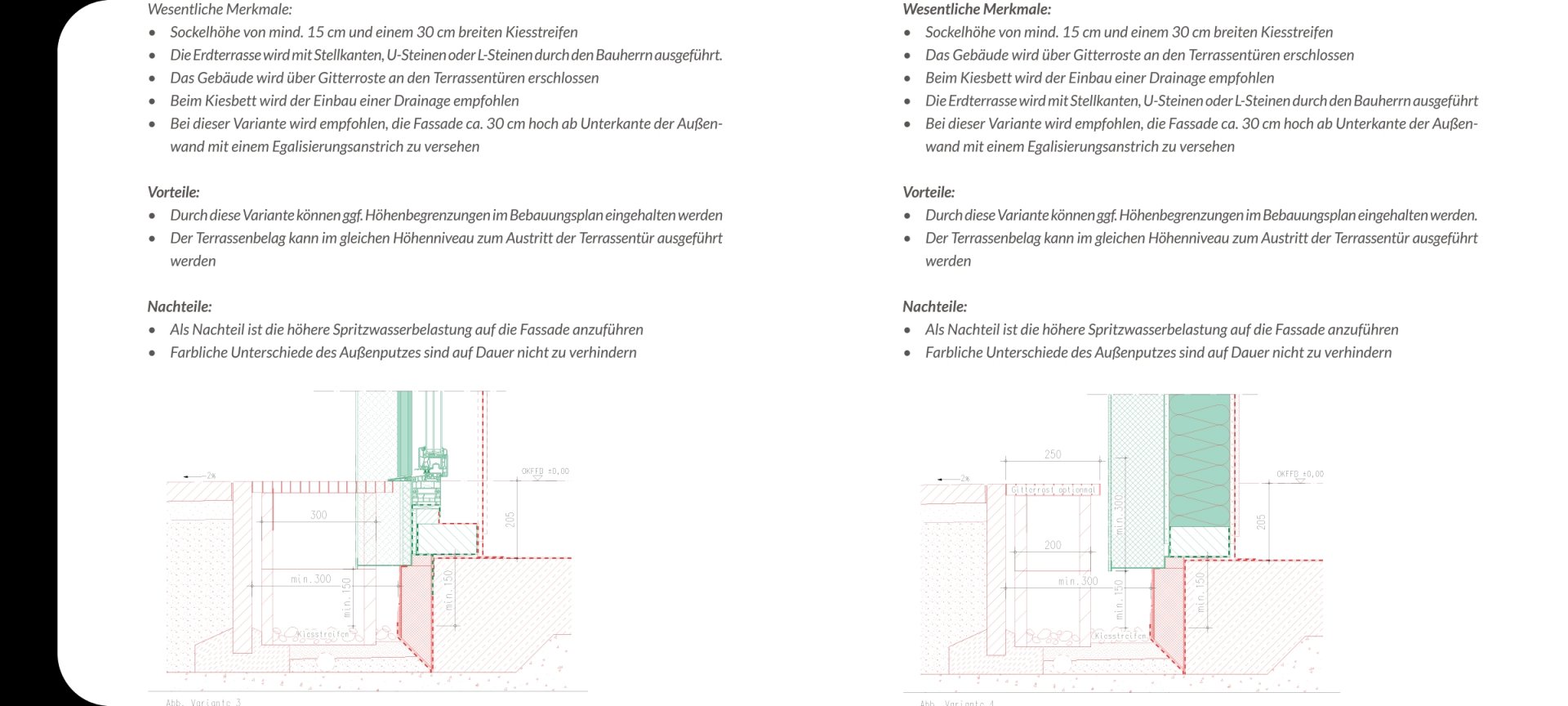

    Danke für den Hinweis! Das hier habe ich in der Ausbauanleitung des Holzhaus-Herstellers gefunden. Änder jedoch leider nichts daran, dass ich das Gefälle sauber anarbeiten muss und nicht weiß wie. Screenshot_20211205-112212_Adobe Acrobat.jpg

    Bei der Überdachung würde ich mir das Gefälle sparen oder erst waagerecht bis zum Erker und dann ab dort.
    Mich würde jetzt auch viel mehr interessieren, wie die Holzfassade an die Terrasse anschließt. Du kannst das Holz ja nicht einfach im Boden verschwinden lassen, da muss ja von unten Luft ran.

    Das gibt die Ausbauanleitung doch vor (s.o.):
    Vor die Wand gehört ein 30 cm breiter Graben (bzw. 25 cm ab Verkleidung) zur Belüftung der Konstruktion. Dieser kann optional mit Gitterrosten abgedeckt werden.

    Die Überdachung muss wohl auf das Budget warten, weshalb ich die schon mit Gefälle legen will.
    Für den Graben habe ich mir jetzt überlegt 24er Schalungssteine zu setzen auf die ich die Roste auflegen kann. Sockelrinnen sind unverschämt teuer und irgendwie müssen die Roste ja fixiert werden. An der Fassade kann ich nichts fest machen, also reicht auch keine einseitige Rasenkante. Da scheint mit der Schalungsstein passend zu sein in den ich nachher.Kies schmeiße.
    Hat jemand Erfahrungswerte? Oder berechtigte Einwände auf die ich im Moment nicht komme?

    Ja!
    Die Rinnen sind nicht DIN 68800-konform und sollten keinesfalls mit Waschkies befüllt werden. Sie sollten leer bleiben, so dass Schneematsch hinein fallen kann und Tauwasser nicht die Fassade über der Rinne durchnässt. Weiterhin MUSS die Rinne seitlich frei entwässern oder unterseitig verrohrt entwässern, denn es bringt die beste Rinne nix wenn sie keinen ungehinderten Ablauf hat.
    Zu viele Rinnen stehen bei Regen und Schneeschmelze unter Wasser und dieses Waser läuft dann in die Häuser! Habe ich in den letzten 20 Jahren leider viel zu oft erlebt, weil die Bauherren und die Gala-Bauer dieses Problem unterschätzen.
