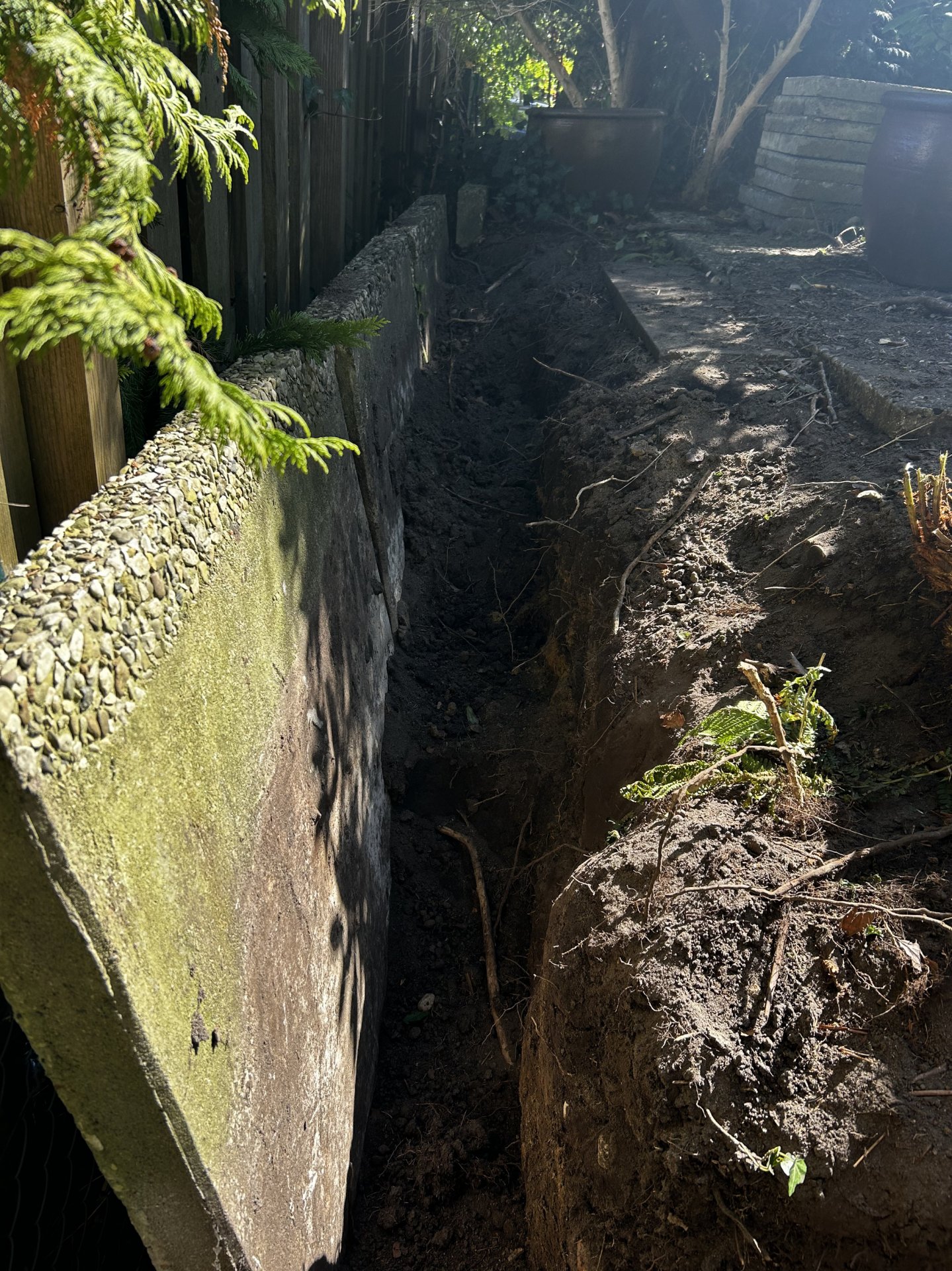

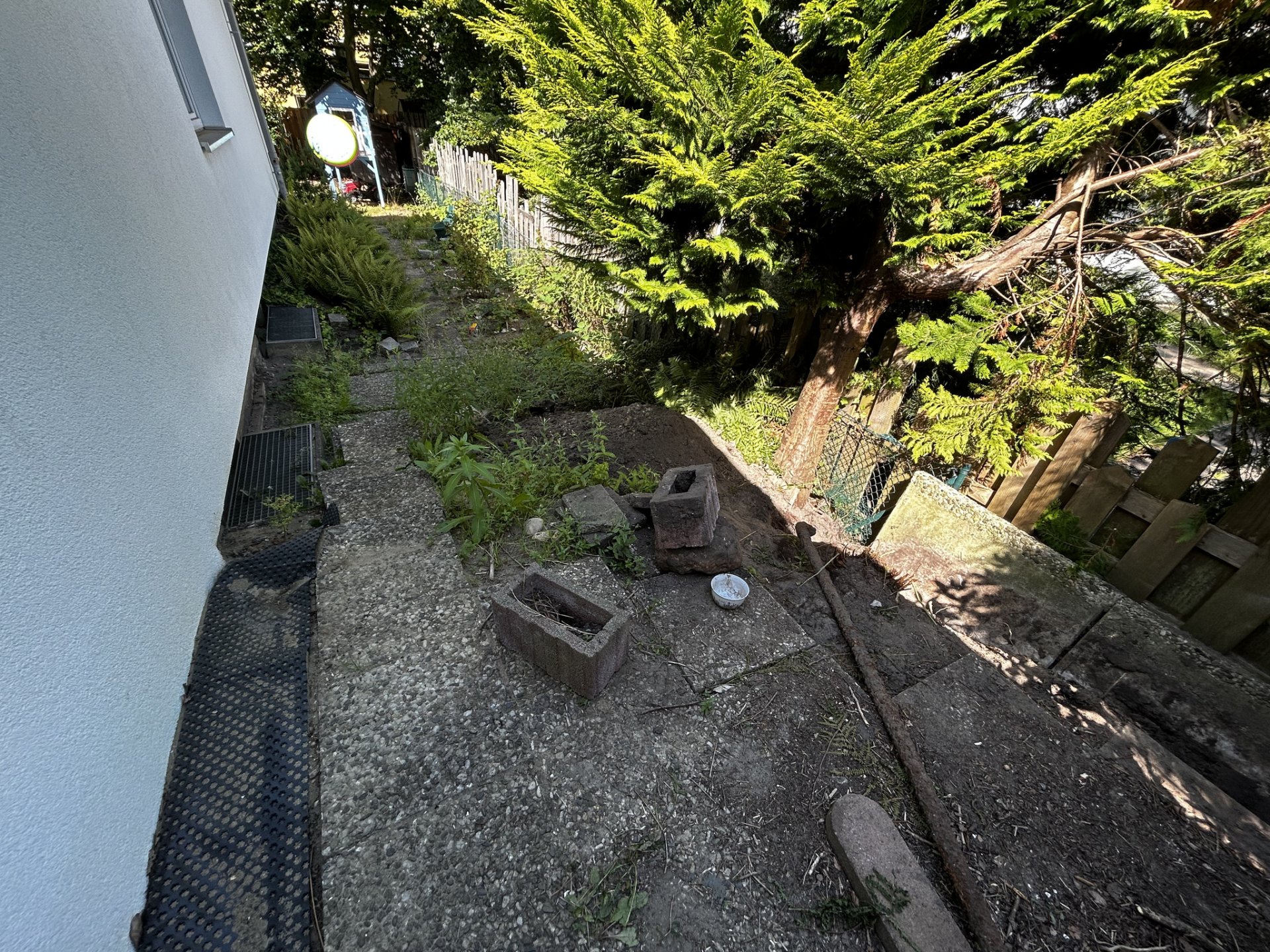

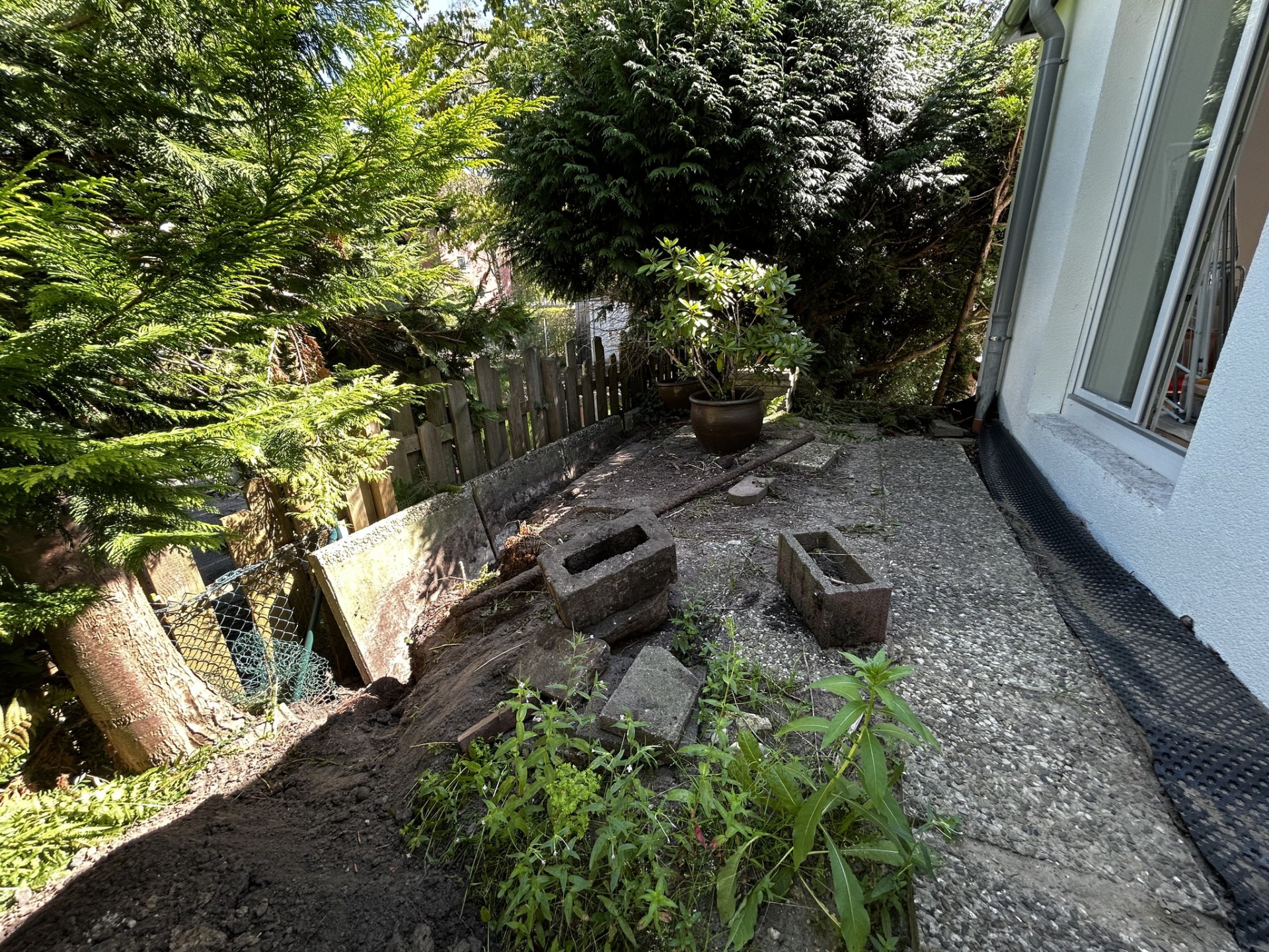

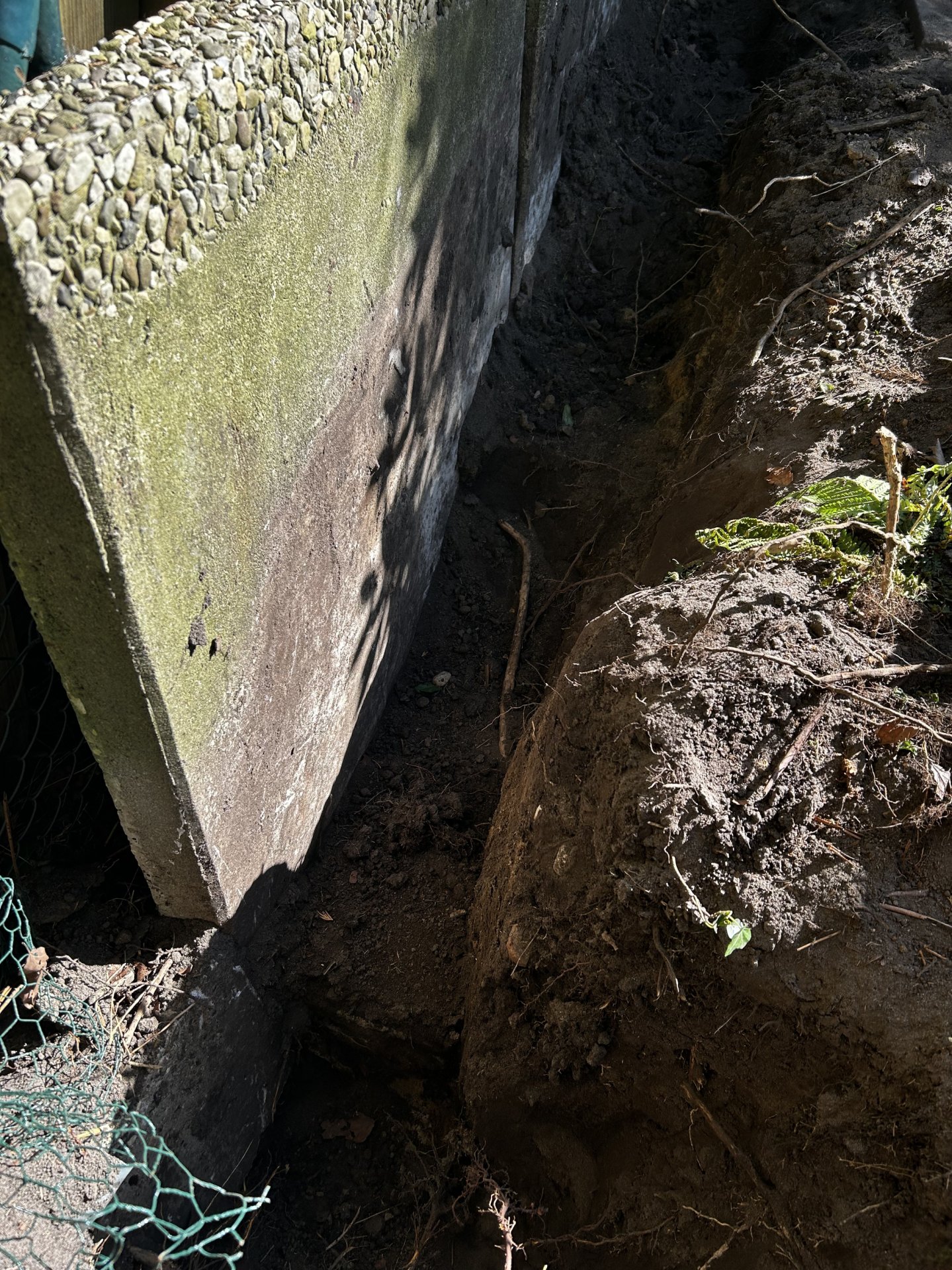

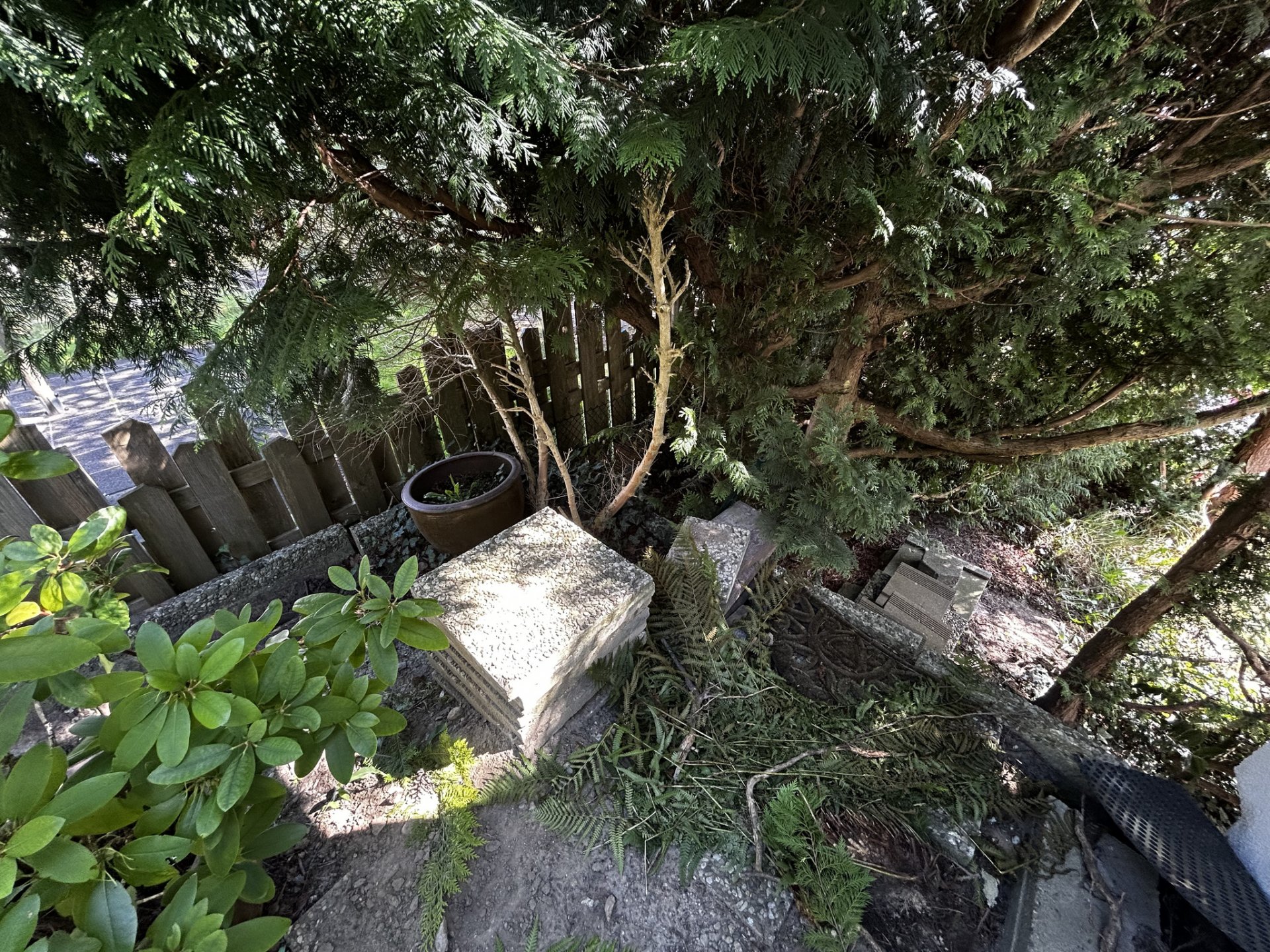

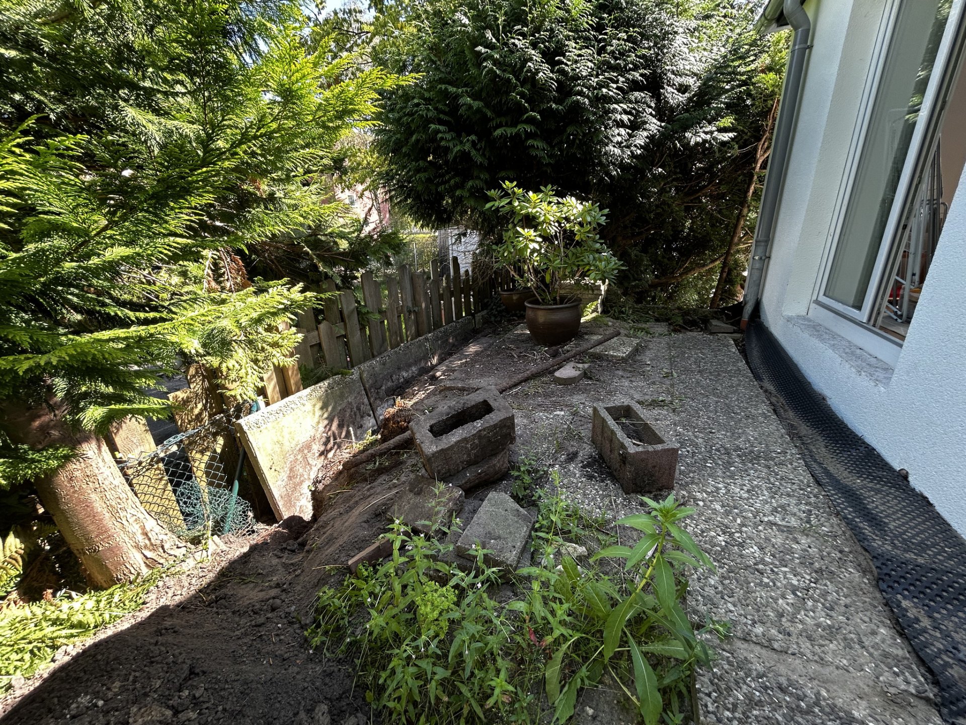

    es gibt bestimmt schon einige Threads hierzu - ich bräuchte allerdings euren Rat zur aktuellen Terrassensituation bei mir.
    Ich habe bereits L-Steine (sehen aus wie Waschbeton, ca. 1,00m hoch) stehen an 2 Seiten der Terrasse. Die dritte Seite ist einfach mit einem Erdhang - und losen Waschbetonplatten als Stufen - abenteuerlich.
    Nun sind ein paar der L-Steine bereits schief. Sie stehen mutmaßlich seit 1975 und ich kann schwer sagen, ob das nun der "Endzustand" nach Bodensetzung usw. ist, oder ob es die nächsten Jahre weiter abwärts geht.
    Mein Gedanke war - auch der Optik wegen und weil ich mit meiner Terasse noch 20cm höher kommen will als die L-Steine aktuell reichen:
    60cm Betonfundament (20cm dick?) auf die Sohle der L-Steine. und am L-Stein horizontal und vertikal bewehrte Schalungssteine mit Beton ausgießen (11,5cm breit?) ca. 1-1,10m hoch.
    Damit will ich die Terasse an allen drei Seiten einfassen, auch dort, wo aktuell noch keine L-Steine sind.
    Klingt das sinnig? Würdet ihr einfach die alten L-Steine weiter benutzen? Oder wie ließe es sich cleverer lösen.
    Muss eine Drainage zwingend her? Wie lasse ich die durch die alten L-Steine ablaufen?
    Und was heißt "frostfrei" beim FUndament? Von der Oberkante der Terasse 60-80cm aus gemessen?
    Danke für eure Tipps und Gedanken. Bilder und Skizzen im Anhang.

    Ich sehe als einzige vernünftige Variante einmal alles raus und neu. Oder was denkst du, was mit den L-Steinen passiert, wenn man einfach auf die alten neue stellt? Wird erst vielleicht halten, sich danach aber auch irgendwann bewegen.

    Ich bin auch der Meinung das kommplett neu qualifiziert herzustellen. Lass das einen Fachmann planen.
    Der weiss dann auch wo wie tief gegruendet werden muss. So wie die alten L Steine versagt haben ist vermutlich auch der Baugrund mit verantwortlich.
    Zur Information. Es wird vom unteren Niveau gemessen. Von der Oberkannte macht doch keinen Sinn.

    Es sind nicht die L Steine die meiner Meinung
    Nach versagt haben!
    Sondern die Frostschutzpackung und fehlende
    Wärmedämmung hunter der Stützwand!
    1000de Male der gleich Fehler!
