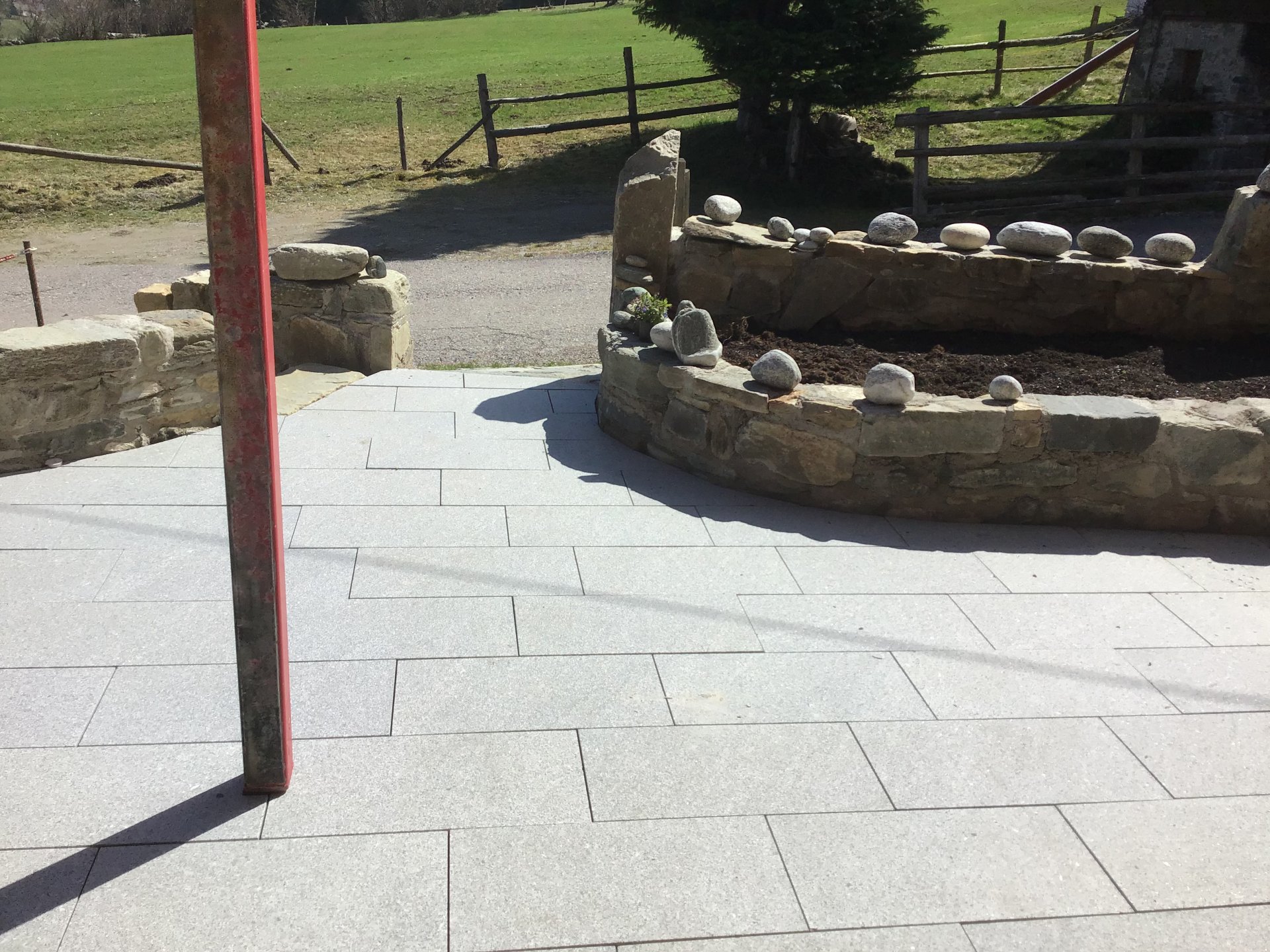

    Sicher ist es möglich auf einer Tragschicht mit Gefälle Platten in ein Splittbett zu legen,
    was ich ohnehin vorziehen würde.
    Bei der abgebildeten Fassade liegen die 30 mm dicken, 30x60 cm Granitplatten auch in Splitt.
    Versickerung/Wasserablauf muß möglich und zumindest im Randbereich gegeben sein.
    Am besten Abstandshalter gegen Verrutschen verwenden.
    Randstreifen in Stützbeton setzen
