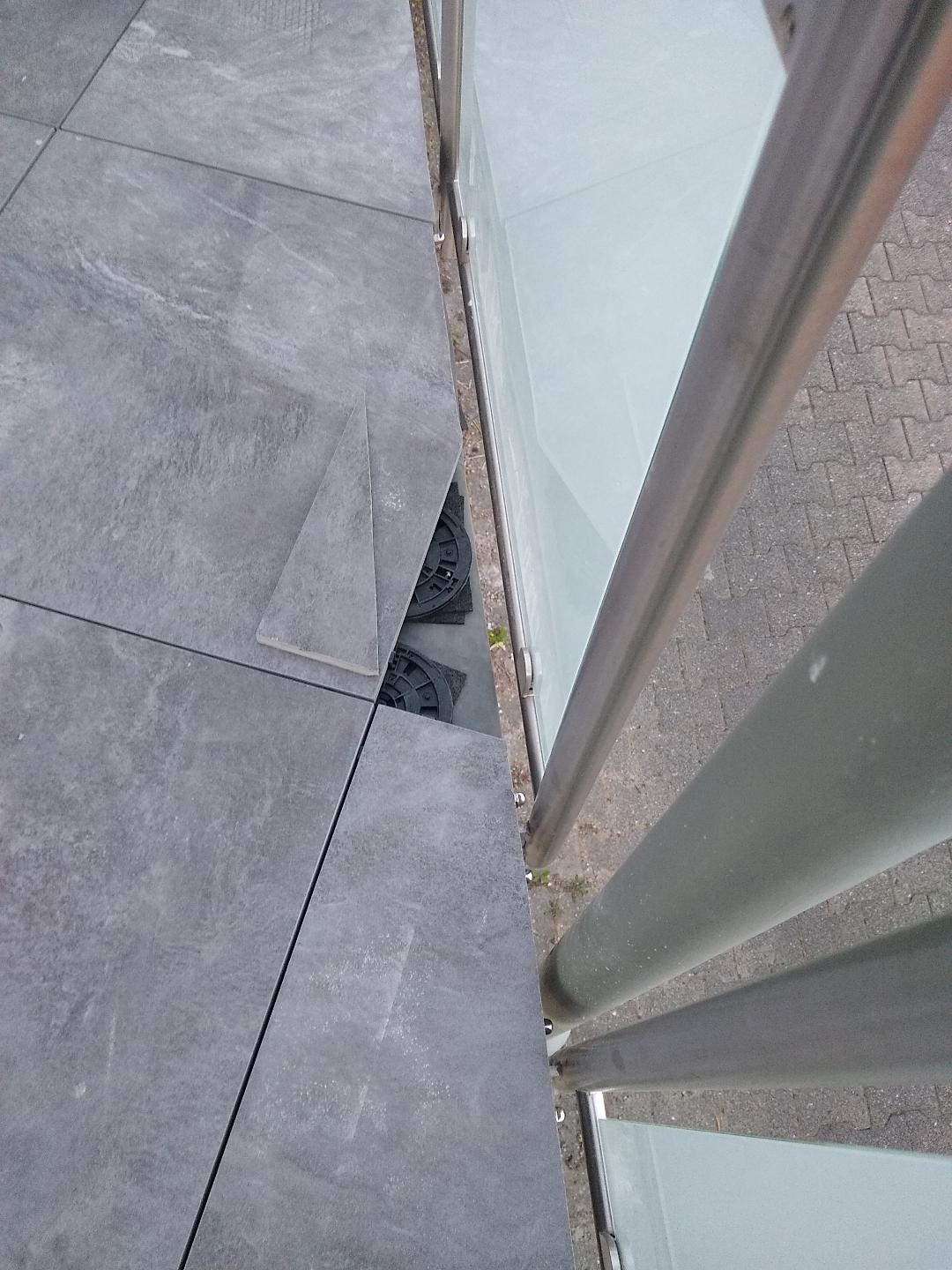

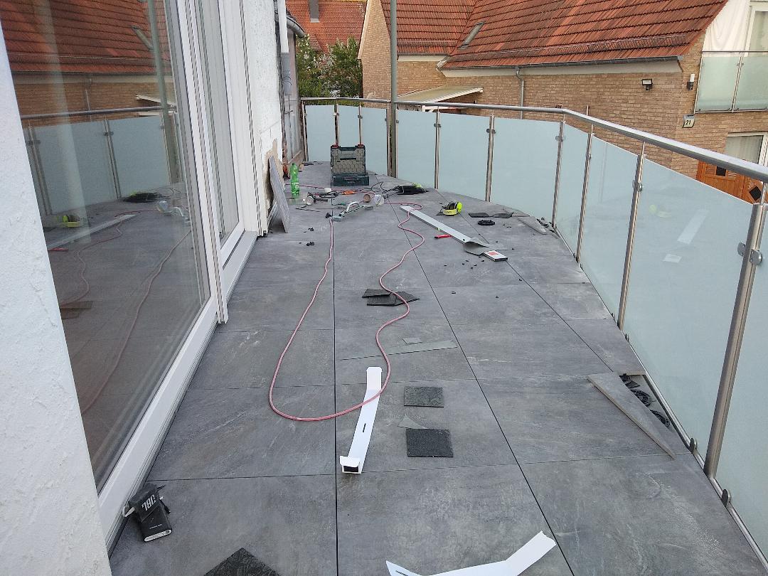

    ich wollte mich noch einmal an euch und euer Fachwissen bzw. Erfahrung wenden.
    Und zwar habe ich unseren Balkon mit EPDM abgedichtet und anschließend auf Bautenschutzmatten (in ca. 5 Fällen zur Entkoppplung auch EPDM-Folienstücke) mit 10-15mm hohen Plattenlagern 60x60x2 Feinsteinzeug verlegt.
    Da unser Balkon leider nicht rechtwinklig ist gibt es manche Platten, die sehr kein sind (siehe Bilder).
    Diese halten logischerweise nicht auf den Plattenlagern bzw. selbst wenn ich ein Plattenlager zurechtscheiden würde, dann wäre das eine wacklige Angelegenheit.
    Es gibt Schienen, die man auf die Lager aufsetzen kann. Aber auch hier habe ich bei den ganz kleinen Stücken kein Vertrauen, dass das richtig hält.
    Daher wollte ich euch mal fragen, ob ihr eine Idee habt, was man da machen kann?
    Ich würde die Randstücke auch verkleben, wenn ich wüsste wie (auch wegen der Fuge).
    Wirklich Gewicht ist hier ohnehin nicht drauf.
    Eine Idee, die mir gekommen ist, wäre folgende:
    Dünnschichtestrich oder Bodenausgleichsmasse mit Estrichmatten (also als Armierung) anbringen.
    Das heißt die Platte, die nach innen zur Fläche liegt, anheben, Bodenausgleichsmasse aufbringen mit Schalung o.ä. und anschließend die Randstücke auf der Bodenausgleichsmasse mit Fliesenkleber zu verkleben.
    Da die Terasse uns gehört und wir nicht vorhaben, die Platten alle regelmäßig abzuräumen, war das eine Idee.
    Aber ich wollte euch mal fragen, ob ihr noch eine Idee habt.
    LG
    Mattes
    PS: Die Idee mit der Bodenausgleichsmasse würde ich dann auch in den Randbereichen bzw. Zugängen machen, in denen man auf die Platten auftritt. Hier sind die Platten teilweise etwas lose.

    Böse Zungen von erfahrenden Flisören würden jetzt sagen: "Hättste vorher mal einen Fliesenplan gemalt und nicht einfach am Fenster faul mit ner ganzen Platte die Verlegung angefangen!"
    Andere Flisöre "pfuschen" bzw. zaubern sowas mit untergeklebten XPS-Würfeln hin
    driver55 und simon84 gefällt das.
  4. #4 simon84, 06.05.2020
    23.513
    7.052
    Würde ich auch mit zugeschnittenen XPS Stücken arbeiten das reicht locker.

    Gefrierbeutel mit Zementmörtel.

    Du machst dir da imho zuviel Kopf. Warum setzt du die paar Kleinststücke nicht mit Estrichbeton bzw. Zementmörtel ein? Das hält bombenfest und die Bautenschutzmatte wirkt doch wie eine Drainage. Das Wasser kann doch über die restlichen Stelzlager gut ablaufen. Wir haben übrigens anscheinend den gleichen Geschmack was Geländer und Platten anbetrifft.. ;) Ich bin aktuell auch bei einer ähnlichen Arbeit. Da ich eine Gefälledämmung mit drei Abläufen in unterschiedlicher Ausrichtung auf der Dachterrasse habe und eine größere Höhendifferenz ausgleichen muss, habe ich mich für eine Konstruktion mit Betonkantsteinen und Aluprofilen entschieden. Das ist auch deutlich stabiler als die Stelzlager und hält hoffentlich für die Ewigkeit.... :D.

    In der Tat hilft nur „kleben“ mit entsprechender Unterlage.
    Die Ausführung muss ich allerdings bemängeln. Am Rand sieht man Versatz und wellig geschnittene Platten.:cool:
    Klebst da noch ne kleine Abschlussleiste (9 x 9) zum Kaschieren auf?
    Kreuzfugen sind auch schon verrutscht.

    Ich werde das mit Zementmörtel versuchen und mal schauen, ob ich das festbekomme. Werde den Mörtel versuchen mit einer Estrichmatte leicht zu armieren, damit nichts verrutscht und unter die vorgelagerte Platte ziehen. Damit sollte das dann fest sein.
    Wenn das nicht geht mache ich das mit XPS. Hier habe ich nur erstmal das Problem wegen der Farbe. Die XPS Dinger sind ja meistens recht bunt. Das muss ich dann irgendwie streichen oder so.
