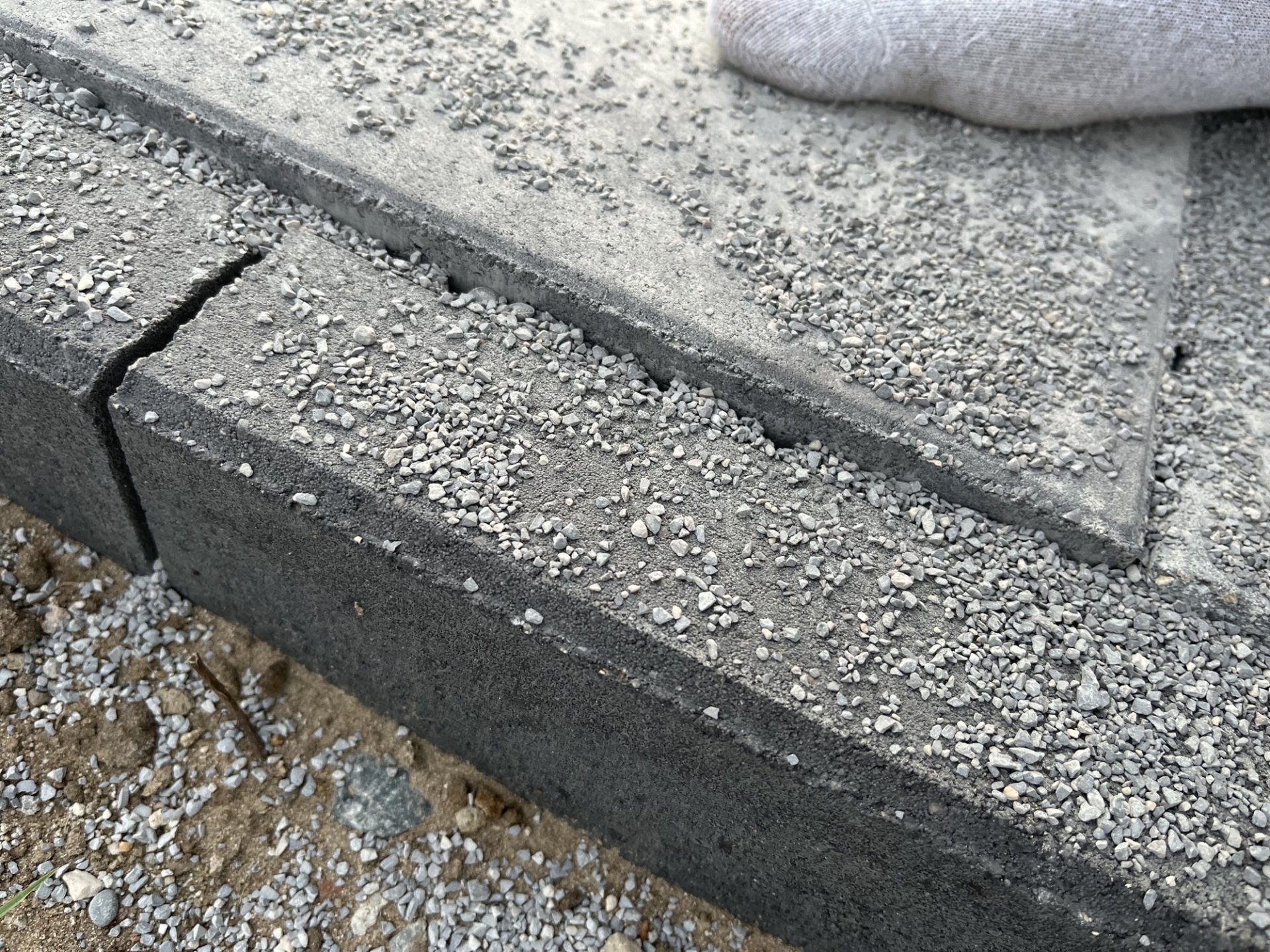

    Hallo ihr Lieben,
    wir hatten einen Dienstleister, der bei Uns die Terrasse verlegt hat und dabei hatten wir festgestellt, dass die Platten zum Randstein an manchen Stellen etwa knappe 0,5 cm abstehen und diese soll laut dem Dienstleister normal sein, laut KANN. Wir haben dazu leider nicht viel gefunden im Netz, weiss da jemand zufällig was dazu oder hat Erfahrung damit ?
    Vielen Dank.

    Hi chris90,
    für mich sieht das wie eine Beton-Terrassenplatte aus. Ich gehe mal davon aus, dass diese flach sind und nicht irgendwie eine Wölbung aufweisen. Dann sollte es auch möglich sein, diese im Splittbett vernünftig und eben zu verlegen. Die Frage ist, steht es überall etwas darüber - dann könnte man es eventuell noch etwas verdichten und herunter stampfen. Wenn die Platte aber schief sitzt, also an einer Seite bündig mit anschließenden Platten und an anderen Stellen Kanten entstehen, ist es nicht gut verlegt. Aber das ist ehrlichgesagt schwierig anhand eines einzigen Fotos zu beurteilen. Gibt es noch mehr solche Absätze? Mach mal bitte mehr Fotos, auch von etwas weiter weg, dass man das Gesamtbild beurteilen kann.
    Viele Grüße,
    Stefan

    Danke Stefan, es hat keine Wölbung, ich mache mal später ein paar Fotos und lade es mal hoch.

    Dass die Platten etwas höher als der Randstein sind, ist richtig so. Es sollte nur gleichmäßig sein.

    Da kann ich @Dachs Doedel nur zustimmen. Wenn man die bündig verlegt, hat man spätestens nach einem Jahr die ersten Pfützen.

    Und ja sonst stimme ich @Dachs Doedel und @SvenvH zu, die Verlegung ist so üblich viel wichtiger ist ob es in der Fläche große Unterschiede und Abweichungen gibt.
    schau dir mal den Fugen Verlauf an und die Ecken der gesamten Fläche
