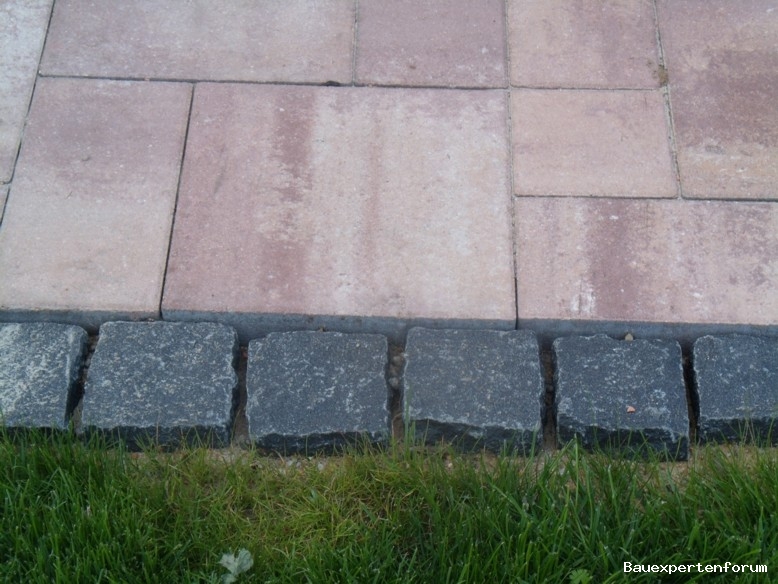

    Im April wurde bei uns u.a. die Terrasse gepflastert. Die etwas unansehnliche äußere Kante der Terassenplatten wurde noch mit einer Reihe dunkler Granitsteine eingefasst. Das sieht auch sehr gut aus. Leider hat sich relativ schnell der Sand aus den ca 1cm breiten Fugen zwischen diesen Steinen ausgewaschen, so daß die unansehnliche Kante nun wieder zu Tage tritt. Den Fugensand zwischen den äußeren Reihen der Platten wäscht es gleich mit aus. Immer wieder Fugensand nachfüllen bringt es auf Dauer nicht, das wäscht sich bei den breiten Fugen der Granitsteine schnellstenst wieder aus, und der Sand liegt dann im Rasen, wo er nicht hin soll. Der Rasen ist ca 1-2cm tiefer, damit kein Wasser vom Rasen auf die Terrasse läuft.
    Was kann man da machen, damit das wenigstens an der Kante drin bleibt? Die Fugen mit Beton statt Sand füllen?

    vielleicht liegt es auch daran , das die kante garkein granit ist ....:yikes
    ist der nichtgranit auf mörtel gesetzt ??

    Achwaas, kein Granit? Basalt? Keine Ahnung, was das ist. :yikes Soweit ich weiss, ist die in eine Betonkante eingesetzt. Sitzt bombenfest.

    adry meint pflasterfugenmörtel . ist aber bei einer einreihigen kantenzeile (für ungeübte) schwierig und viel zu teuer .
    eine magere sand-zementmischung schlammig (mit http://de.wikipedia.org/wiki/Handbesen ) einfegen , nach ein paar stunden abwaschen ....

    Dann werd ich mich mal dranachen, das zu mager matschig zu zementieren.

    nicht zu mager sondern mager zu :D
    1:5 , 1:6..... dann reisst es nicht .
