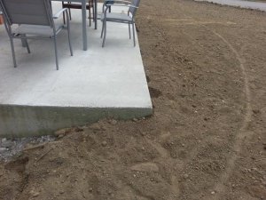

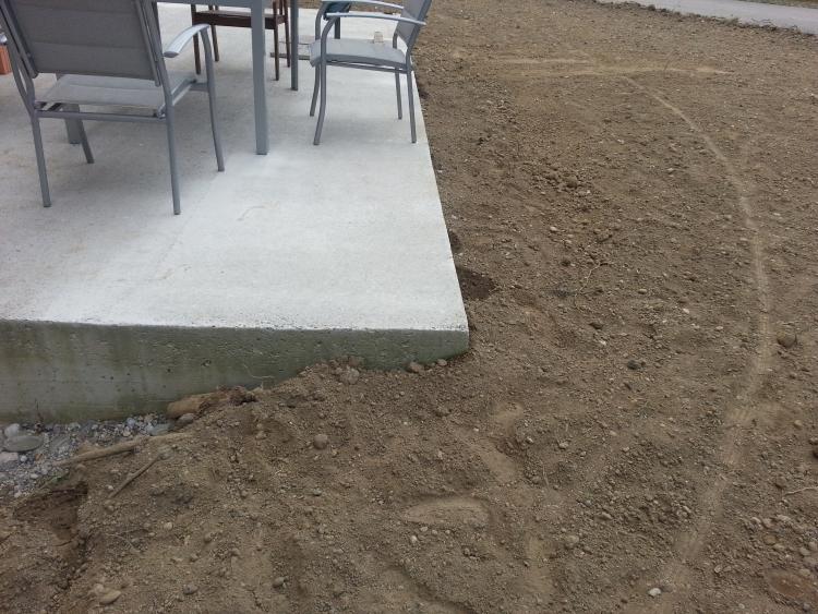

    Guten Tag,
    hab da mal eine Frage wie man bei Terassenplatten mit Splitunterlage den Rand gestalten soll, wenn das Betonfundament 30 bis 40 hoch ist.
    Kann man da den Randstein auf das Betonfundament setzen und irgendwie fixieren, oder macht man das über die Stirnseite?
    Danke für Eure Antworten.
    MfG

    Wie ist die Entwässerung geplant?
    Und wie soll der Aufbau sein?

    Aufbau: Betonfundamet-Split-Terassenplatten
    Entwässerung: Eigentlich keine Ahnung, soll halt in die Wiese laufen oder so..

    In dem Fall kann man Stirnseitig ein Brett dranschrauben, da es eh Murks ist.
    Ohne Abdichtung wird das mal nix. Und dazu passender Entwässerung. Dazu braucht es eine Planung, die wird aber online in einem Forum keiner leisten.

    Mich interessiert aber eher wie ich Terassenplatten am Rand fixieren kann damit sie nicht runterrutschen?
    Und wo soll man dann noch die Terasse abdichten und entwässern? Ich bin in Terassenbauen scheinbar ein absoluter Depp.

    Betonoberfläche in der Waage oder mit Gefälle ??

    Gefälle ca 2,5%

    Mögliche Pfuschlösung:
    Abdichtung auf Betonplatte anbringen, dann Belagplatten auf Stelzlager oder Mörtelsäckchen.
    Aber unbediingt auf die Anbindung zum Gebäude achten!
    Gibt es dort ein Schwelle am Ausstieg? Oder eine Rinne? Foto/Skizze (Schnitt Höhenlage).

    Am Rand muss halt ein Widerlager geschaffen werden, dass für die Lebensdauer der Terrasse den Schubkräften, dem Frostdruck usw stand hält.
    Und das ein Ablaufen des Wassers innerhalb der Fläche ermöglicht.
    Alles lösbar.
    Wo ich an der Lösbarkeit arge Zweifel habe, ist der Gebäudeanschluß.
    Und dann sind wir wieder beim Abrissthema! Denn das Widerlagerthema kann man mit Geld lösen, das Höhenthema nicht (ausser mit einer Hausanhebung)
