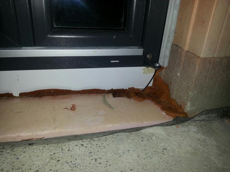

    Naja - 2 % sind, wenn man die Unebenheiten und die Wellen aus der Abdichtung mitrechnet, wirklich nicht viel. Aber das ist egal. DAS kann man alles gegen Geld (viel Geld) lösen.
    Nur der Hausanschluß wird spannend werden. Wenn da aber die Planung nicht 100% war, dann ist das auch mit viel Geld und vielen guten Woten NICHT lösbar!

    Beantworte doch bitte die entscheidenden Rückfragen zum Anschluß der Betonplatte ans Gebäude!

    Beim Gebäudeanschluss ist eine Bitumenbahn (V 60 oder wie das heisst) als Trennung eingearbeitet. Das Haus selber muss noch verputzt werden.

    Es sind 3% gefälle

    Es geht nicht um eine Trennlage, sondern um Höhenlagen im Fertigzustand, um An- und Abschlüsse usw!

    Höhenlage??? Da bin ich überfragt. Von inneren Fussboden gehts ca 16 cm nach unten. Im Fertigzustands soll es halt eben werden. Mit sonstigen An und Abschlüssen kann ich jetzt auch nichts anfangen. Was meinen Sie damit?

    Foto oder Schnittskizze vom Anschluß Terrasse - Haus, mit (offener) Terrassentüre
    das ist grundsätzlich schon mal nicht ganz schlecht
    das wird problematisch
    damit ist gemeint was gemacht werden soll damit dir das Wasser nicht ins Haus läuft.
    Wenn du mit der Problematik nichts anfangen kannst, solltest du dazu jemanden fragen der sich auskennt.
    Der die Platte hinbetoniert hat, gehört da wahrscheinlich nicht dazu

    wenn da jetzt ein cm aufgebaut wird . mit abdichtung (die ich jetzt für nicht ganz zwingend halte) drainmatte , splitt und betonplatten wird es aber deutlich (10x) mehr ;)
    und dann sinds nur noch 6 .......
    aber wie man mit wenig aufwand viel geld abgreift , das weiss er..........

    gefällt dir nicht? der Verputzer baut da noch was ansehnlicheres hin hat er gesagt, so dass das Wasser es nicht zu Tür hineinläuft

    tja , wir schreiben und schreiben .... das wollte er aber alles garnicht wissen .
    er wollte nur wissen , wie er den rand abfängt .
    und dazu hat bisher nur RD im nebensatz was geschrieben .
    ich will mal einen (leider enttäuschenden) satz dazu schreiben :
    eine egal wie ausgeführte einfassung mit beton (die angefragt wurde) geht nicht , weil damit das wassereingesperrt wird .
    und alle anderen lösungen sind genauso problembehaftet .
    (sind doch zwei sätze geworden)
    eigentlich wäre der betongiesser in der pflicht vernünftige vorschläge zu machen .

    flokko sollte jetzt eine fachgerechte ausführung verlangen oder rückbau und geld zurück .wenn er bei der beauftragung nicht zu viele fehler gemacht hat .
