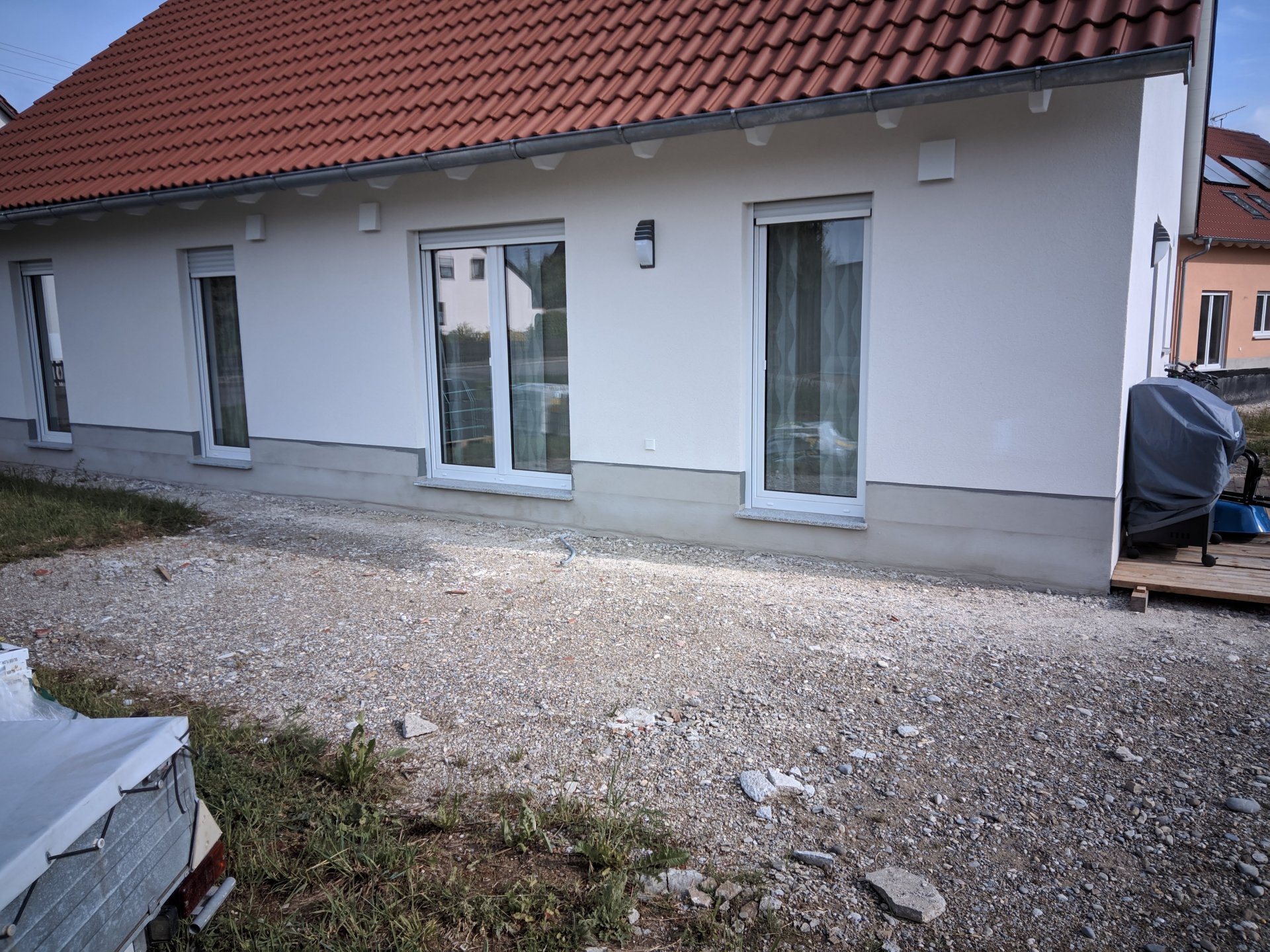

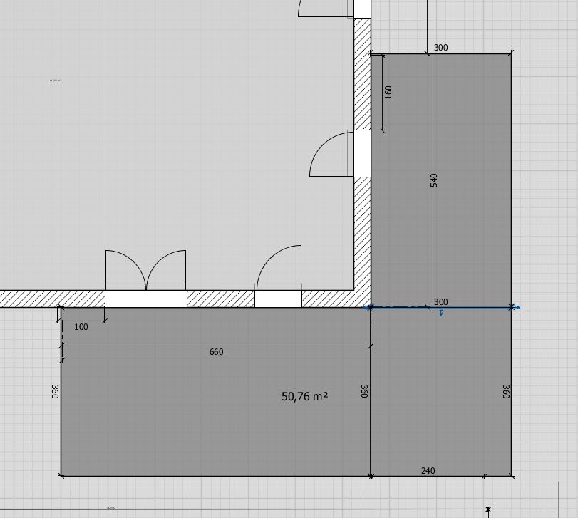

    Hallo liebe Bauexperten,
    vorab ... ich habe mir schon einige Threads dazu angeschaut weil schon oft die Frage aufgekommen ist. Leider nicht ganz genau das was ich vor habe oder teilweise wurde mit Fachwörtern abgedriftet.
    Die Platten die ich verlegen will sind Feinsteinzeug Platten 60 x 60 x 2 cm die ich lose auf Edelsplit mit 3mm Fugenzreuzen verlegen möchte.
    Auf der breiteren Hauptseite (Südseite, Dachüberstand) möchte ich gerne 2% Gefälle und auf der Leicht kürzeren Seite (Ostseite, Giebelseite) entsprechend angepasst ca. 2,5 % Gefälle machen, so dass ich mit dem Bordstein auf etwa gleicher Höhe bin. Soweit sogut.
    So wie ich das verstehe, müsste man ja um das geometrisch perfekt zu machen beim Übergang von einer Seite zur anderen Seite die Platten diagonal sägen. Das will ich aber nicht tun weil es mir vor allem optisch garnicht gefallen würde. Ich würde stattdessen lieber einen fliesenden Übergang machen. Ich stelle mir das so vor dass ich den Edelsplit ensprechend fliesend abstreife und jede einzelen Fliese die ich in dem Übergangbereich lege entsprechen anklopfen so dass sie an deiser Stelle richtig eben sitzt.
    Kann ich das so machen? Sehr ihr hier Probleme und gar einen viel besseren Weg? Habe ich hier einen Denkfehler z.B. mit den unterschiedlichen Gefällen?
    Vielen Dank schonmal für die Antworten.
    Hier der Plan:

    Wie auf dem Bild zu sehen, ist bereits der Untergrund gut vorbereitet. Hierbei handelt es sich um ca. 60cm frostsicheres Material. Die Bodenplatte des Hauses steht genau auf dieser Schicht, ist also nicht versenkt oder so. Ich habe seit dem wir darin wohnen (Oktober 19) noch nie Wasser stehen gesehen. Die Terrasse soll dann knapp unter die Fenster Ablaufplatte was bedeutet dass die dann noch ca 28 cm hoch muss und der Untergrund entsprechend noch mit jede Menge Schotter (oder ist etwas anderes ist besser?) aufgefüllt werden muss bevor Edelsplit kommt.

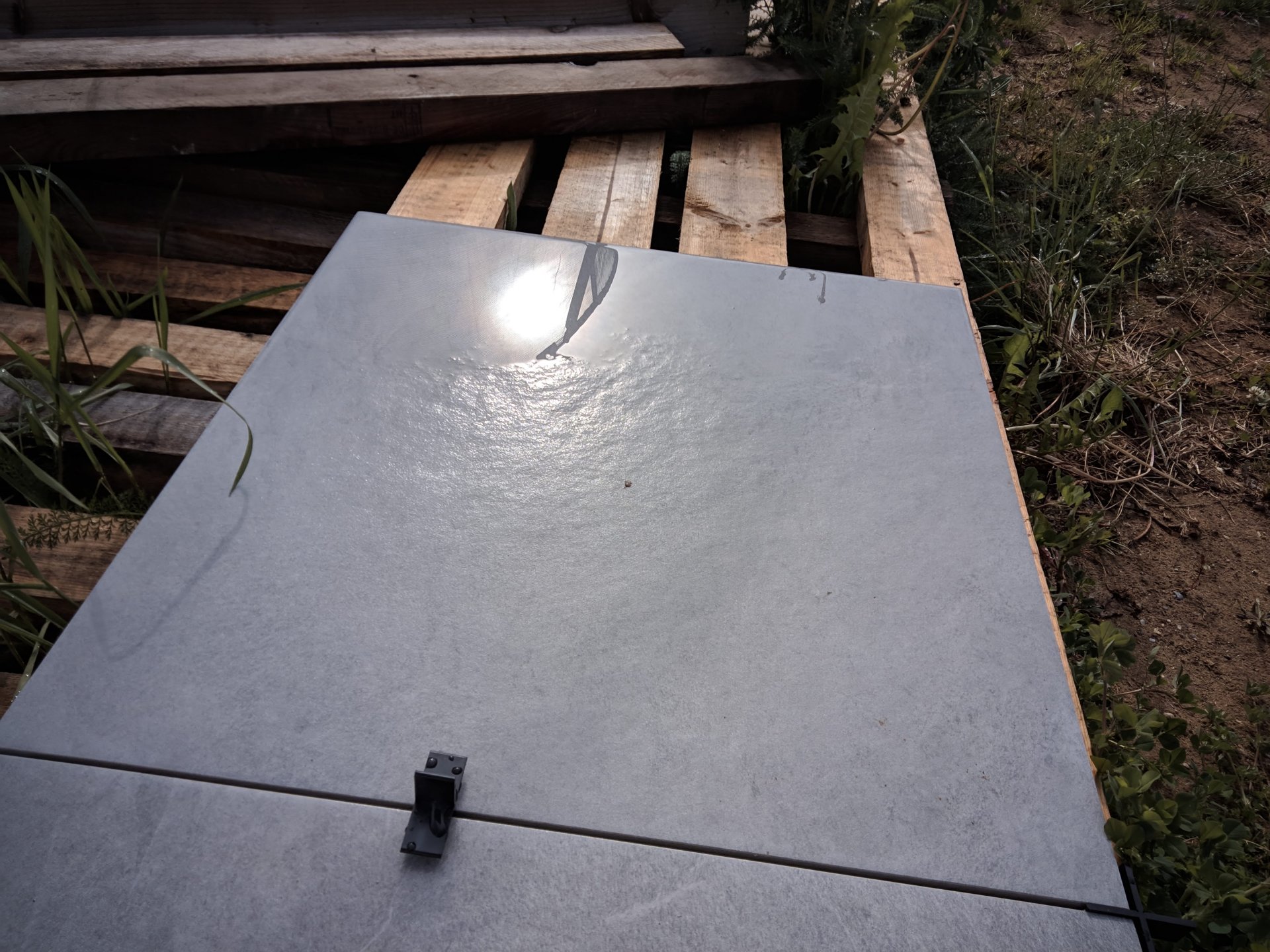

    Die Fliesen haben eine leichte Struktur wie man auf dem Bild sehen kann.

    Wenn Du es gut genug fließend machst, sollte das schon gehen. Ich würde dann auch genau mit der Platte an der Hausecke starten.

    Wären sogar 1 % Gefälle möglich? Die Fugen will ich offen lassen. So hätte ich eventuell noch weniger Probleme beim verziehen ums Eck. Ich hääte eher am Terrasseneck zum Garten angefangen. Damit die Ecke Perfekt aussieht.

    Bist du Profi? Ich als Laie habe mir das mit dem fließenden Übergang in der Diagonalen nicht zugetraut. Hab deshalb in die Diagonale ein V2A-Flachstahl gesetzt, so 5mm dick und 20cm breit, das sieht nicht schlecht aus und macht es dir wesentlich einfacher.

    1% Gefälle würde ich nicht machen, v.a. wenn das die Wetterseite ist. Ich habe 2% am breiten und 3,5% am schmalen Schenkel. Die Kanten der Terrassenplatten kann man mit der Flex etwas anfasen.

    Ich habe jetzt mal eine Fliese auf ca. 2% gestellt. Und viel Wasser drauf. Also so wichtig ablaufen tut da nicht viel. Da bleib immer so eine Schicht drauf ... liegt es an der Struktur? Oder bleibt da immer etwas liegen?

    Liegt wahrscheinlich an der Oberflächenspannung, dass der letzte Wasserfilm nicht abperlt und abläuft.
    Mit dem Belag wirste auch bei 2% Gefälle Schmutzränder und Pfützenbilder auf jeder Platte haben und im Winter wird das Restwasser einen schönen Eisfilm ergeben.
    Ich bin mir nicht sicher, ob dich dieser Belag glücklich machen wird, oder ob du dich da nach jedem Regen erstmal auf die Fresse packst, wenn du mit deinen Crocs auf die feuchte Terrasse latscht.
    Es gibt Momente da höre ich meinen alten Fliesenleger sagen: "Fliesen gehören ins Bad und nicht auf die Terrasse".
    Ich drück dir die Daumen. Vermutlich musst du nach jedem Regen die Platten erstmal mit einem Gummiwischer abziehen.

    Aus Erfahrung und ohne wissenschaftliche Untermauerung: wenn die Fugen rund und um jede Platte das Wasser ableiten können, brauchst Du gar kein Gefälle. Das Ergebnis wird mit 2% nicht anders sein. Erst ab ~5% beginnt das Wasser, bei ausreichender Schichtdicke, zu fließen.
    Hast Du eigentlich Deine Abflussversuche mit Regen- oder mit Leitungswasser gemacht?
