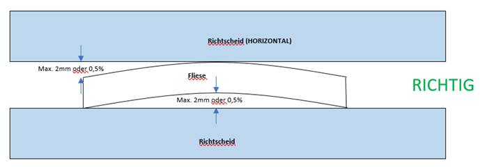

    Der Hersteller der Platten schreibt das eine Verformung bis 2mm ok ist, ist das so richtig?

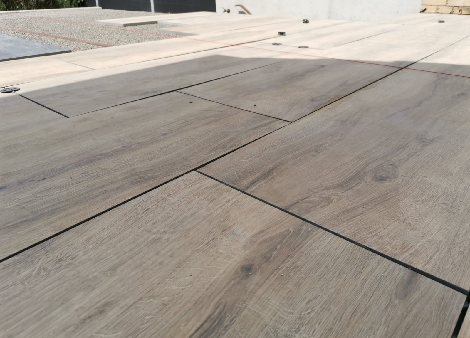

    Ich habe mal ein Bild von dem Boden beigefügt.
    Liegt der Fehler hier bei der Verlegung, beim Boden oder bei beiden Faktoren?

    Wenn die verklebt wurden liegt’s primär an der Verlegung-
    nicht beschwert bis zum Abbinden oder keine Verlegehilfe/ Nivelliersystem verwendet, was gerade für Großformate empfehlenswert ist.
    Habt ihr die selbst verlegt oder ein Betrieb?
    In dem Fall Mängelanzeige mit Fristsetzung schicken.
    Die Fliesen lassen sich weitestgehend ohne derartige Überstände verlegen.

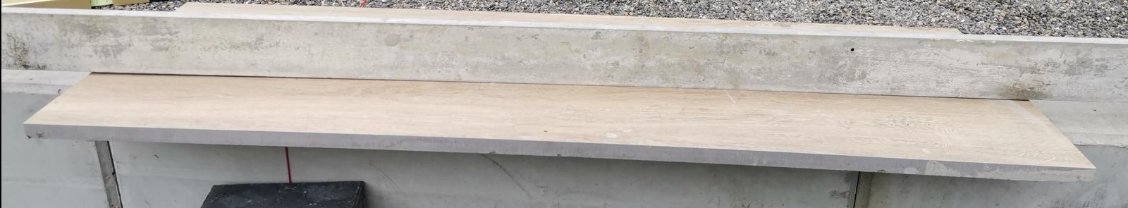

  6. #6 Jochen2709, 08.06.2020
    Jochen2709
    Jochen2709
    02.02.2020
    13
    Ein Betrieb hat diese verlegt, die Regelung läuft gerade, mal schauen wie man sich einigt, wird man aber schon hinbekommen.
    Anbei nochmal ein Foto von der Terassenplatte, dort sieht man die Verformung schon ordentlich, auf dem Foto beträgt diese 5mm.

    Prüfung der Fliesen auf Maßhaltigkeit verpasst.. Schade, eigentlich hätte man das als erfahrener Fliesenleger merken müssen, dass da was krumm ist.
