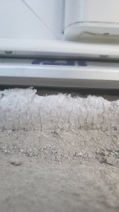

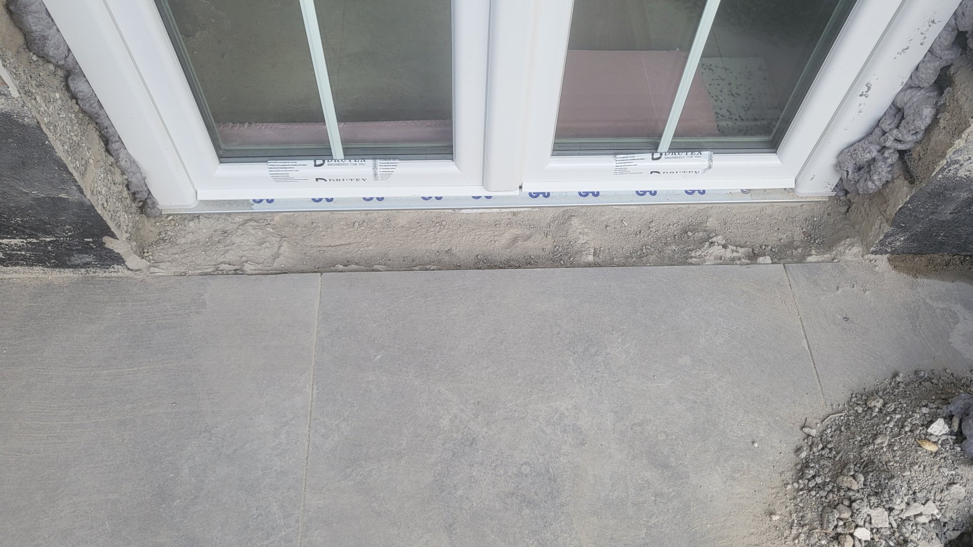

    Wir haben aus einem normalen Fenster ein Bodentiefe Terassentür zaubern wollen (Altbau). Der Bereich ist überdacht (Balkon). Von Links und rechts kommt auch kein Regen gegen. Die Terassentüre/Balkontüre hat lediglich eine schmale 20mm Bodenschwelle. Der Übergang von innen nach außen zur Terasse ist in etwa gleich hoch, dazwischen ist eine Lücke die auch nicht recht tief ist (wo halt die Mauer war) und dann ist da schon die Bodenplatte. Folgendes Probelm: wie dichte ich jetzt unten richtig ab? Wie fülle ich den Hohlraum unter der Schwelle bis zur Bodenplatte im bestenfall auf - mit Mörtel? - für ein Bodenprofil am Fenster ist zu wenig Platz und nach oben hin haben wir keine Luft...? Wie trenne ich dann den Estrich am besten zum Mörtel oder was auch immer - Styropor? Und ganz wichtig wie dichte ich dann ab...Ein Fensterbauer (der zweite) wird uns dabei unterstützen, aber irgendwie habe ich das Gefühl er hat auch nicht den Durchblick.
    Wir möchten einfach besser vorbereitet ins nächste Gespräch gehen, vielleicht hat jemand Vorschläge..oder eine Zeichnung? Vielen Dank!

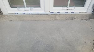

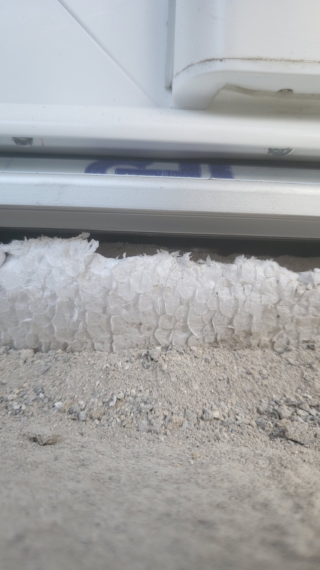

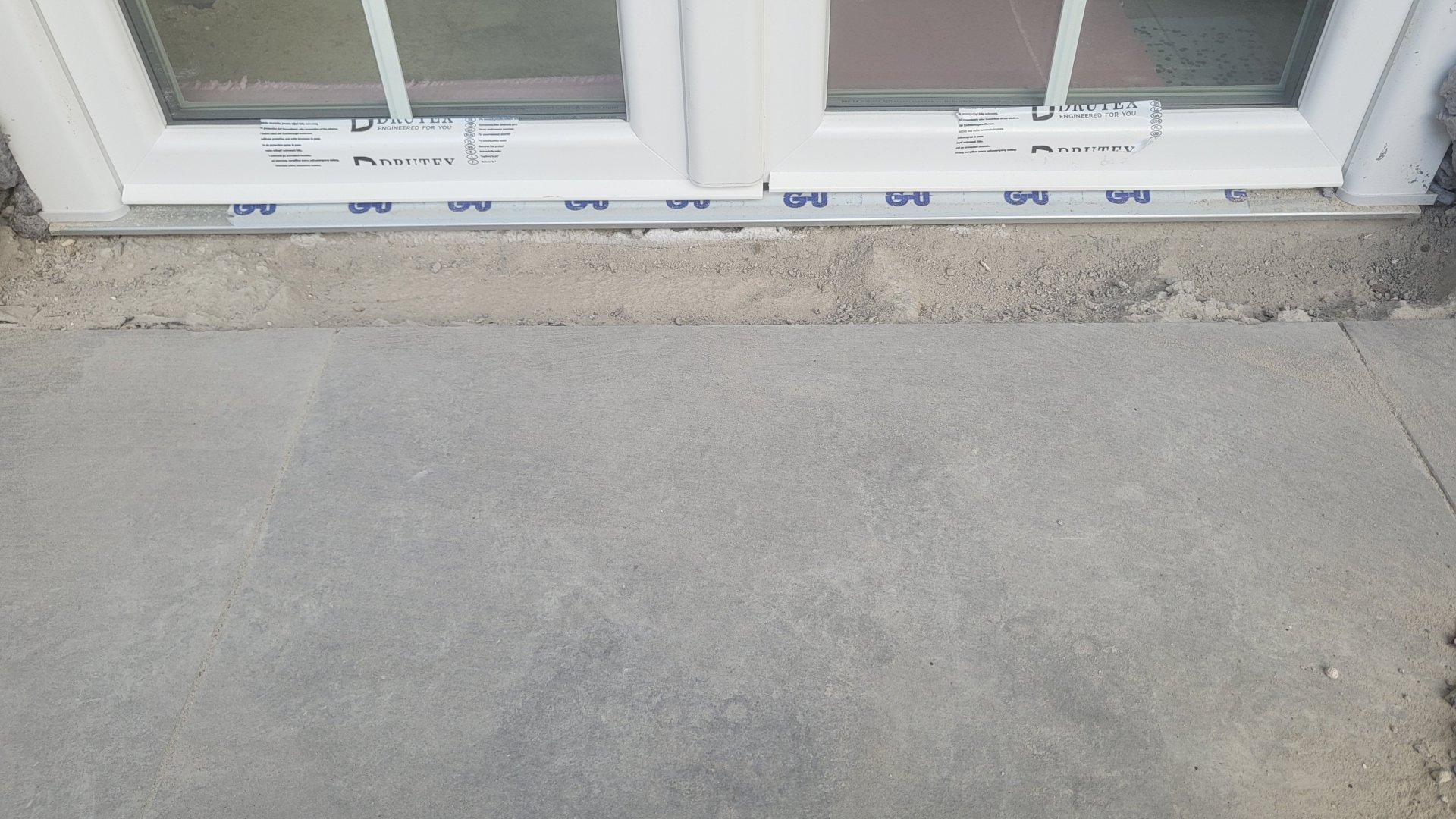

    Habs vergessen, hier paar Fotos, glaube man würde ein Profil drunter bekommen

    so wie da rechts und links der Bauschaum reingerotzt ist, kannst du dir die untere Abdichtung auch sparen :mauer
    Es wäre vielleicht geschickt gewesen, sich über die Details vor dem Einbau Gedanken zu machen, und die Bauteilübergänge zu planen...
    Mache mal bitte eine Schnittdarstellung, vielleicht lässt sich dann sehen, ob und was da noch zu retten ist.

    Hallo! Das Getriebe vom Fenster ist kaputt und der Aufsatzrolladen muss noch drauf, da waren die Schienen kaputt. Muss erstmal alles besorgen, weil der Fensterverkäufer insolvent gegangen ist und sich nicht kümmern will. Ich wollte rein Loch in der Wand haben, also wurde das provisorisch da rein gehauen. Wir haben ja einen Fensterbauer dabei gehabt, wie gesagt jetzt den zweiten, weil der erste noch schlimmer war.
    Das gesamte Konstrukt kommt also nochmal komplett raus, deswegen wäre ich ja froh um ein paar konkrete Antworten.

    Noch ein kleiner Nachgang:
    Wir bewohnen das Haus und die Öffnung tagelang frei zulassen ist keine Option aktuell. Ich hatte noch jemanden da, er war der Meinung er kann das nachträglich alles verputzen, von innen siehts tatsächlich besser aus, nur vorne ist so viel abgeplatzt.
    Da kommt dann auch ordentlich Folie an das Fenster, Schaum und dann wird das angeklebt. Die Abdichtung für unten ist mir nur suspekt, angeblich reicht da Kompriband weils überdacht ist. Daher bin ich mir sehr unsicher.

    Irgendwie sieht der Schaum nicht nach Fensterbauer aus.
