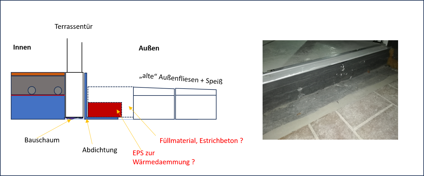

    Ich habe eine Frage zum Außenanschluss der Terrassentür. Innenseitig besteht der "klassische" Aufbau bei Fußbodenheizung: Betonplatte - EPS Daemmschicht - Folie - Estrich - Parkett.
    Der untere, außenseitige Anschluss der Terrassentür wurde von einer Fachfirma ordnungsgemäß abgedichtet. Aktuell befindet sich nun zwischen der Abdichtung und der "alten" Terrasse eine ca. 20cm breite Lücke, die es zu füllen gilt. Mir ist bewusst, dass hierbei normalerweise ein Gitter-Wasserablauf installiert werden muesste, allerdings kann durch die Überdachung dort praktisch kein Wasser hingelangen. Die zentralen Fragen:
    - Genügt es in diesem Fall, die Lücke mit Estrichbeton aufzufüllen ?
    - Muss hierbei noch eine EPS Schicht darunter zwecks Daemmung von aussen ? Wenn ja, muss diese in irgendeiner Form "eingepackt" werden ?
    Seitlich und oben wurde die Tuereinheit "überdaemmt". ( siehe Skizze ).
    Danke vorab.
