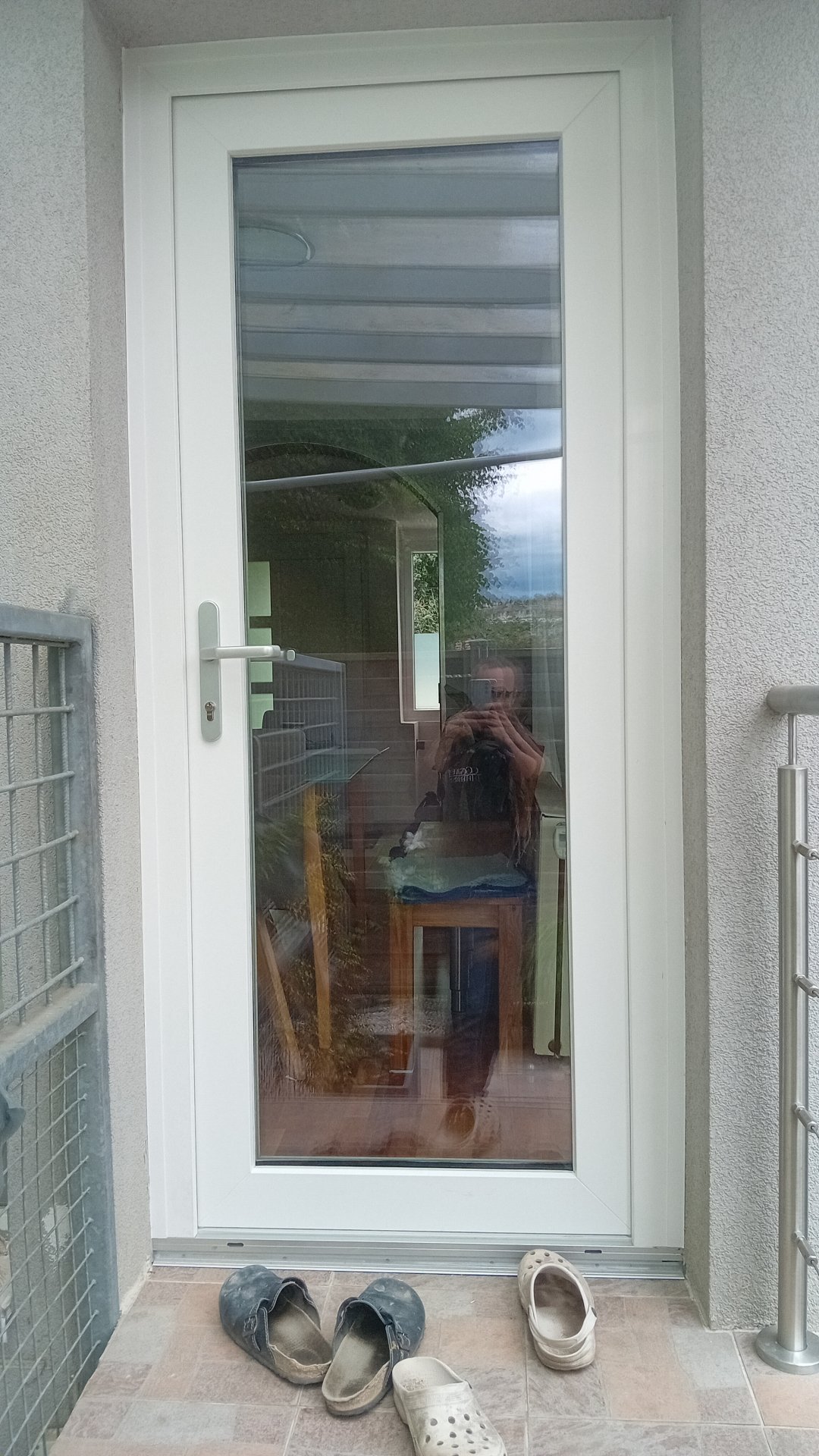

    Bei mir ist, von einem Lokalen Fenster Händler unsere Terassentür gegen eine Nebeneingangstür( 3Fach versperrbar) getauscht worden. Es handelt sich um eine W76 Nebeneingangstür. Es Handelt sich um Vorzimmer in Holzständer Bauweise.
    Der Einbau hat wie folgt ausgeschaut. Er hat Rechts, Links und oben ein sehr starkes Komprimierband geklebt und in den Ecken mit eine "Lasche" (weiß nicht wie ich es sonst nennen kann).
    Danach ist der Türstock ausgerichtet und verschraubt worden. Und zum Abschluss sind außen und Innen welche "Abdeckleisten aufgeklebt worden.
    Ist dieser Einbau Fachgerecht richtig?
    Was für einen Dichtstoff empfehlt ihr für den Übergang von den "Abdeckleisten" zum WDVS bzw. Innnen zu den Trockenbauplatten. Damit dieser Übergang auch schön sauber ist.

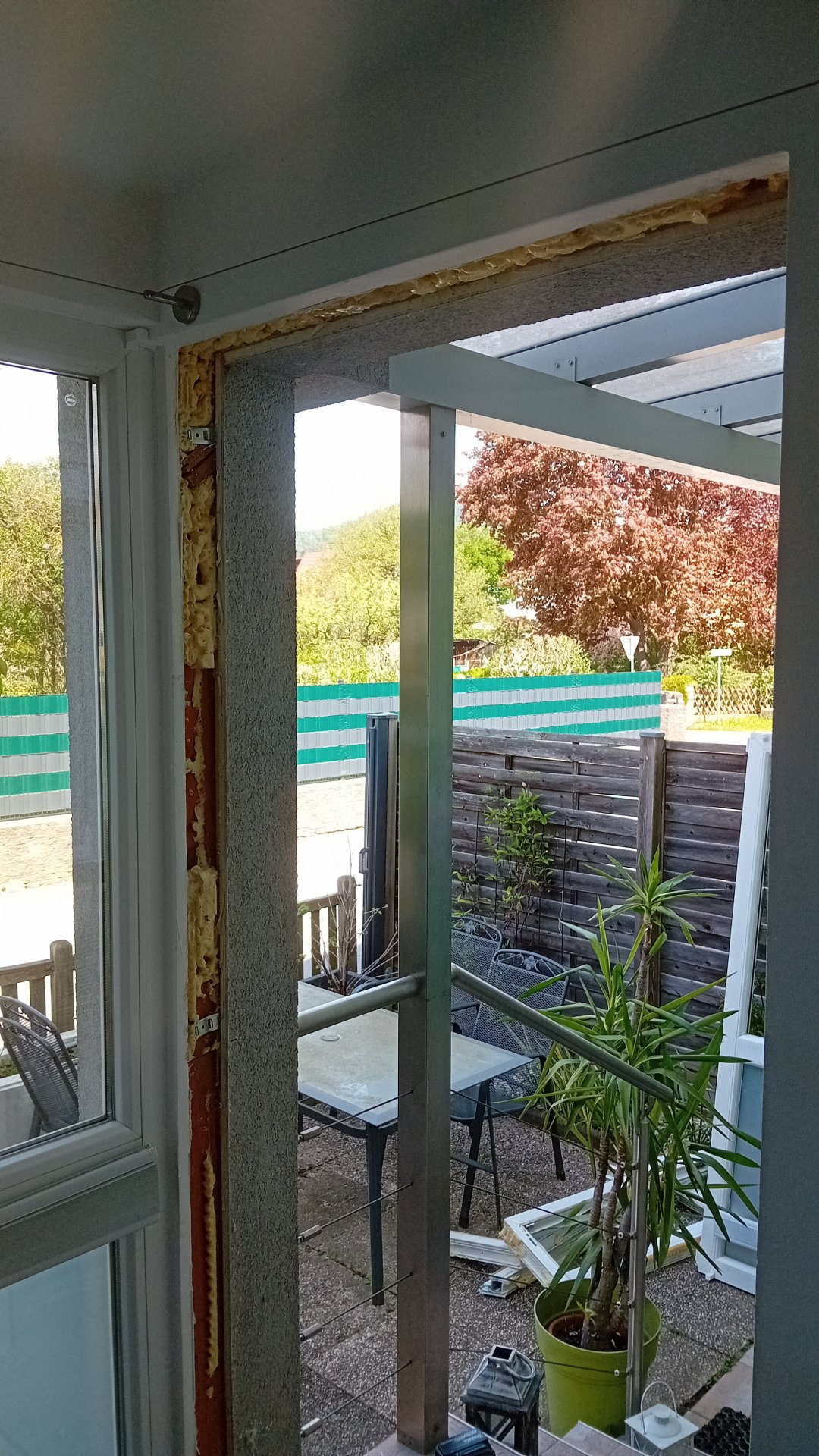

    Kompriband macht nur Sinn wenn die "Leibung" auch sauber ist..

    So nun die habe ich es doch geschafft die Fotos nach zu reichen.
    Ansicht Türe von Außen

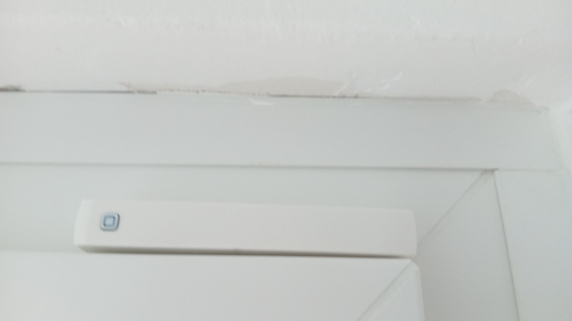

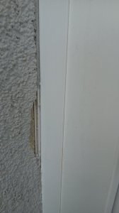

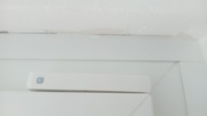

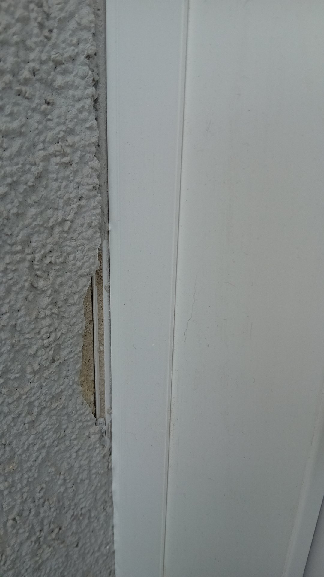

    Zwei Ansichten der Abdeckleisten:
    Die Leibung, den ganzen Bauschaum usw. haben Sie vor dem Einbau noch herausgeholt und von losen Material befreit.

    Der Einbau scheint von den Bildern fachgerecht zu sein.. bloß nicht 100% fertig
    verputzen im Außenbereich die Ausbrüche. im Innenbereich könnte man auch mit RAL 9016 oder RAL 9010 Alublechen die Leibung verkleiden dann wäre von Innen auch alles Luftdicht verschlossen..
    Es sind halt noch die Anschluss Feinarbeiten zu machen, bzw die auch die Feinarbeiten vom demontieren der alten Türe.
