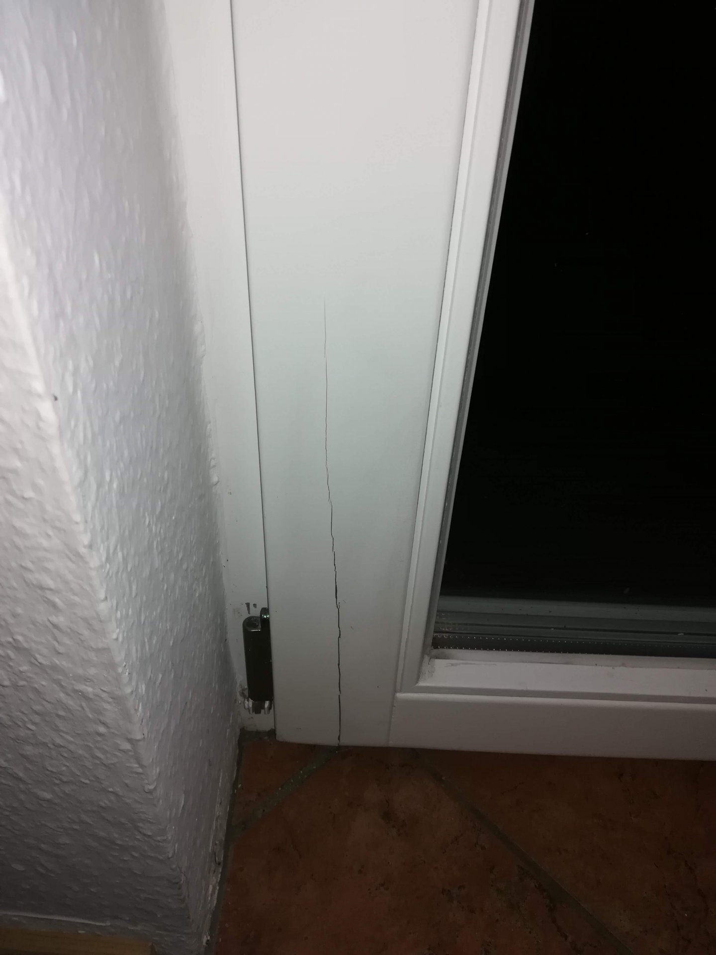

    Moin,
    wir haben ein Haus gekauft und besitzen nun eine Terassentür, die durch das Anschlagen an eine Sockelleiste über die Zeit einen Riss bekommen hat. Die Leiste ist nun entfernt und ich möchte die Tür reparieren.
    Kann Jemand Tipps geben, wie man den abgebildeten Riss idealerweise repariert?
    Neben Leim und Druck auch noch seitlich Schrauben einsetzen?

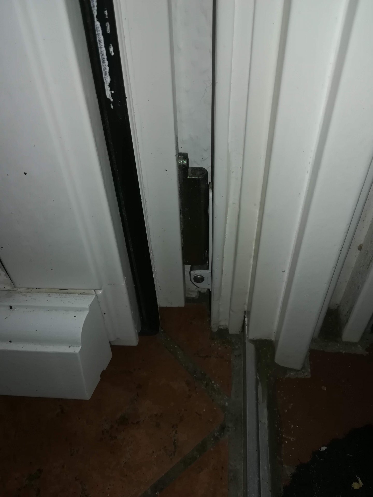

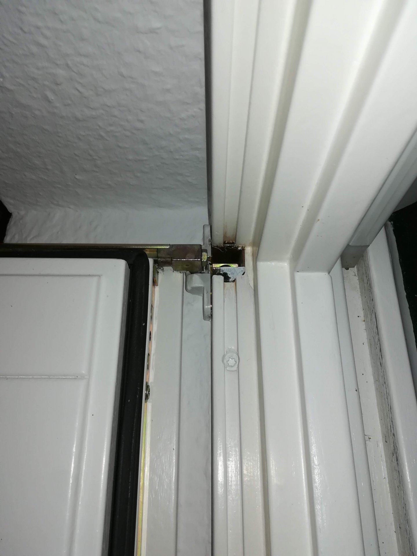

    Sollte die Tür dazu abgebaut werden? Dann würde ich mich freuen, wenn Jemand kurz erklären kann, wie es bei dieser Tür funktioniert :-) Scharniere habe ich fotografiert.
    Danke!

    Türflügel ausbauen und verleimen. ggf kann man auch Flachdübel/Lamello einfräsen. Ist aber eher was für nen Tischler, würde ich zu jemand bringen der es kann oder jemanden vor Ort holen

    Zur Demontage vom oberen Band das Kunststoffteil abziehen, den Stift nach oben durchschlagen.
    Gleichzeitig festhalten, damit die Tür nicht herausfällt.
    Die Tür hochheben, damit sie sich aus dem unteren Band löst.
    In den Schlitz von unten Stecheisen, breiten Schlitzschraubendreher o.ä. einschlagen, damit der Schlitz breiter wird.
    Dann D3 oder D4 Weißleim mit dem Finger und einem Stück Papier von beiden Seiten in den Schlitz drücken.
    Von außen Schrauben in vorgebohrte Löcher eindrehen.
    Hinterher zukitten und beilackieren.
    Die Schrauben dürfen nur bis maximal zur Glasleiste reichen,
    damit der Abstandshalter vom Glas nicht perforiert wird.
