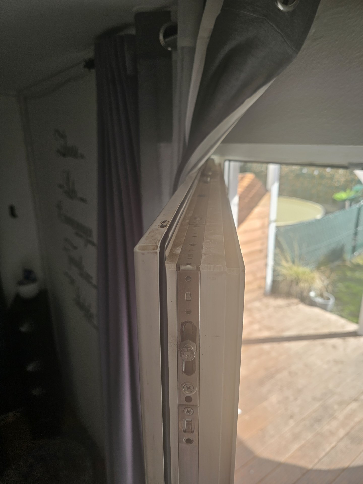

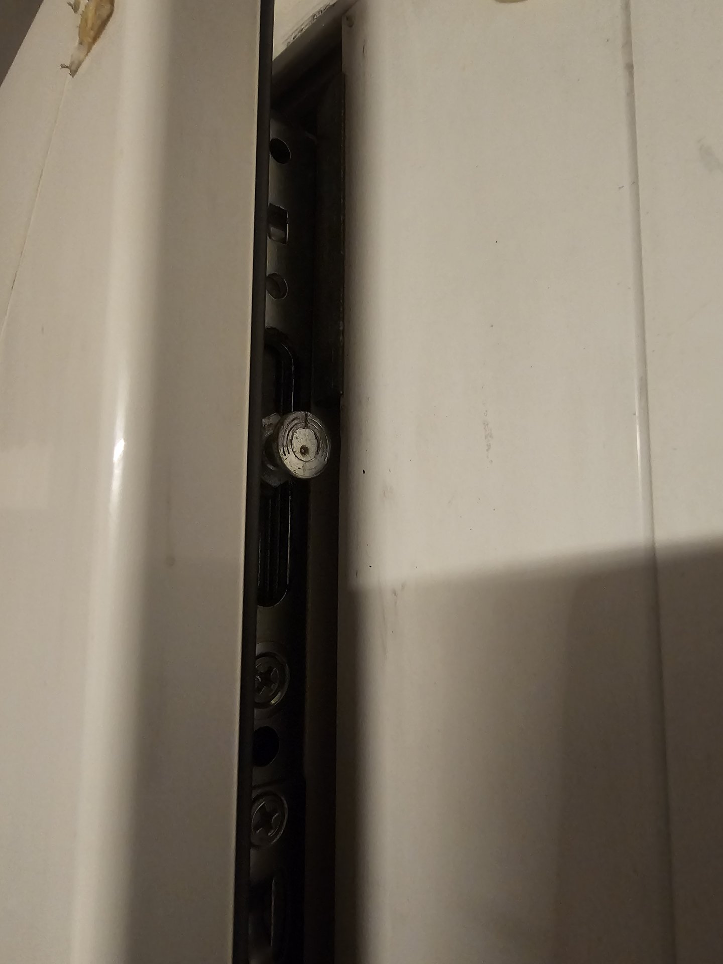

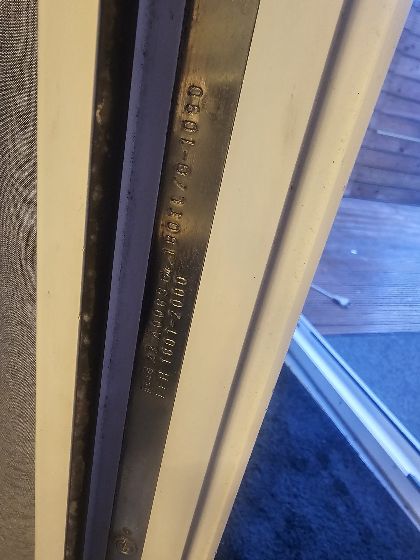

    Unsere Terassentür schließt leider nicht mehr richtig, sie schleift mit dem Bolzen auf Griffseite oben am Rahmen (siehe Foto). Ich habe schon am Scherrenlager versucht einzustellen, also sie weiter vom Rahmen wegzubekommen, aber die Schraube ist schon soweit gedreht das ich nicht weiter weg vom Rahmen wegstellen kann.
    Nun ist mir aufgefallen, das ich die Tür ziemlich weit anheben kann, wenn ich am Griff hochhebe, sie also aus meiner Sicht viel Spiel hat. Ich denke das ist nicht normal und das da evtl. irgendwas kaputt ist? Also kann z.B. das Schanier defekt sein? Ich hab ein Video aufgenommen, vllt. kann jemand was erkennen was das sein könnte?
    https://youtube.com/shorts/A6zMHrpuyO4?is=N7vD9AkybcPV5gGj
    Aktuell bekommen wir die Tür nur geschlossen, wenn wir sie am Griff anheben.
    Vielen Dank schonmal,
    Tom

    Scheibe neu verklotzen lassen.

    Das auf dem Video in #1 ist ganz normal.... will sagen ist (fast) bei allen Beschlägen (davon gibt´s sehr viele unterschiedliche Hersteller/Typen/...) genauso.
    Glaskugel sagt Fenster muss eingestellt werden.... was aber je nach Baujahr/Hersteller/Beschlag Typ/... auch gerne mal sehr unterschiedlich sein kann.
    Fotos der Beschläge( = Fenster öffnen...) würden helfen... da sind bestimmt irgend welche Hersteller Nummern/Logos/ ... drauf die sich Fotografieren lassen.

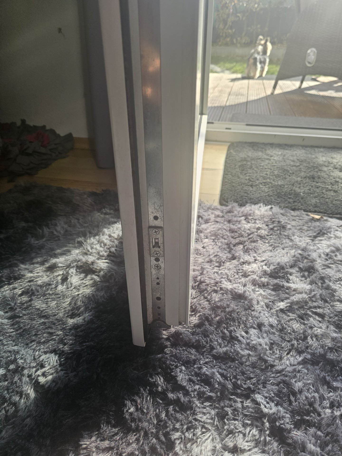

    Danke schonmal für eure Antworten.
    Ob die Fenster neu verklotzt werden müssen prüfe ich heute Abend (durch messen der Diagonalen müsste man das ja rausfinden können?).

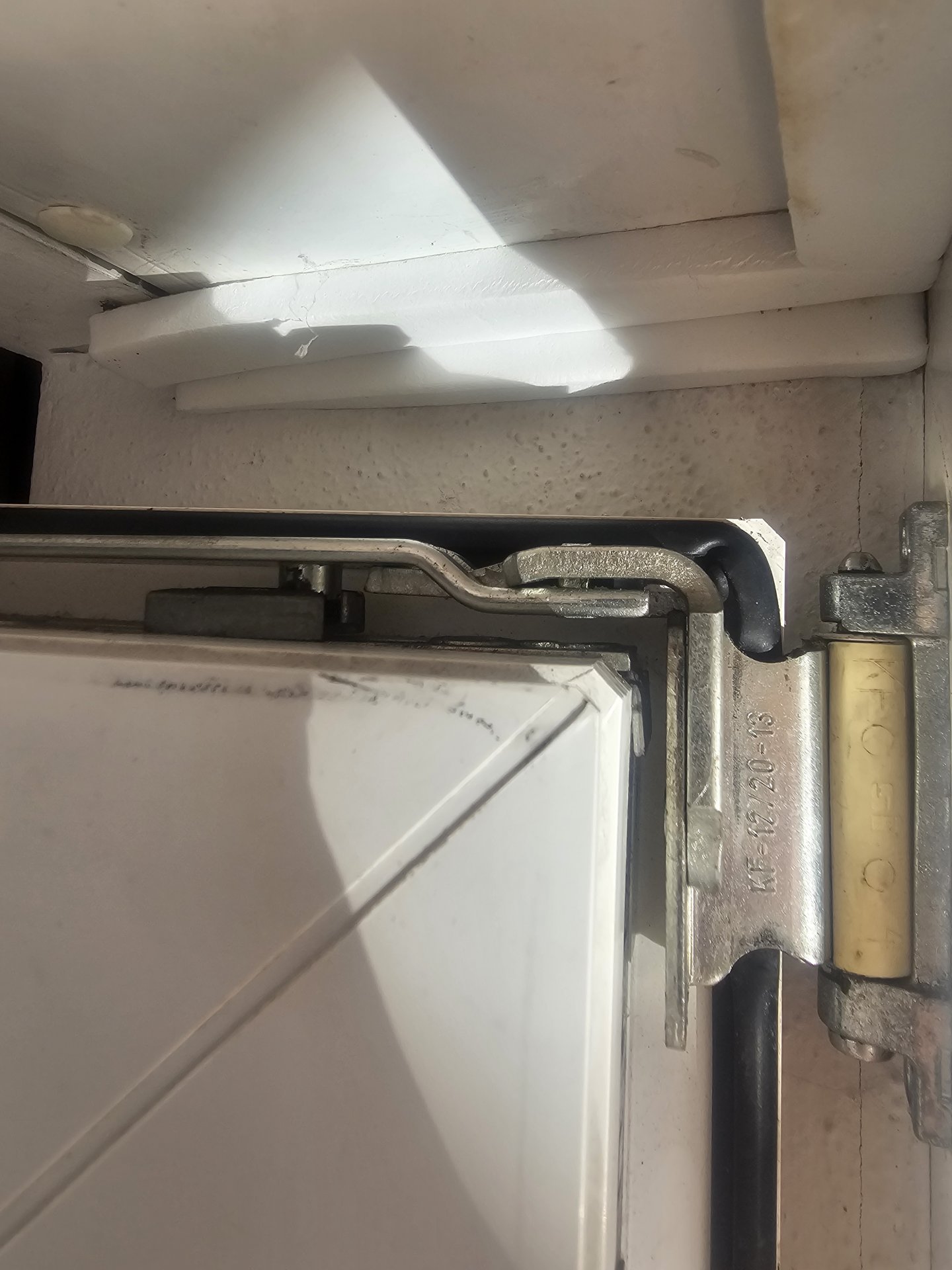

    Beschläge sind von G-U, das Eckband müsste von Siegenia sein. Hab noch 1 Foto hochgeladen vom Beschlag was ich heute morgen gemacht hatte, Foto vom Eckband hab ich grad nicht da, müsste ich heute Abend machen (hab nur die Nummer aufgeschrieben die drauf war, KF-12/20-13).

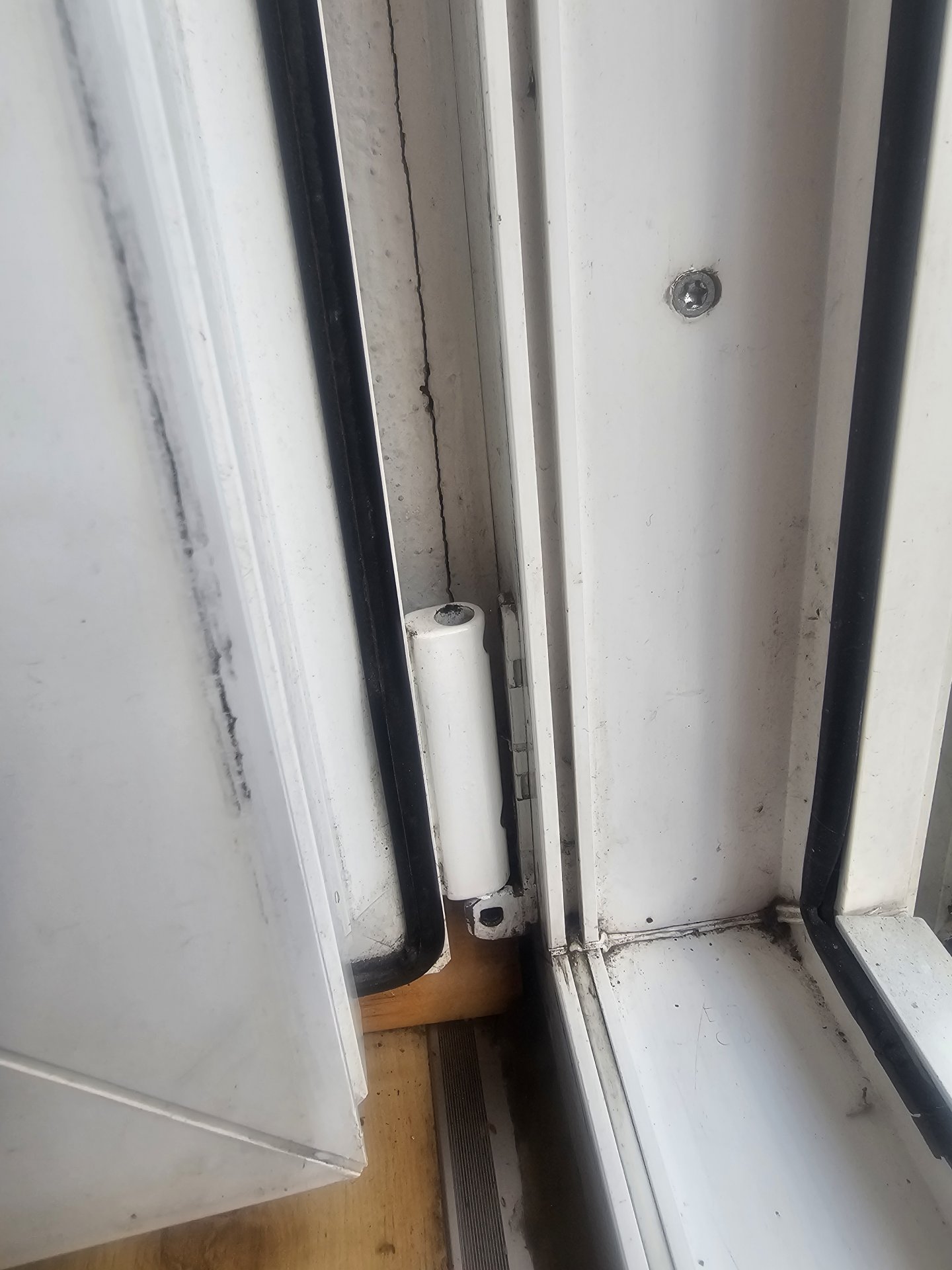

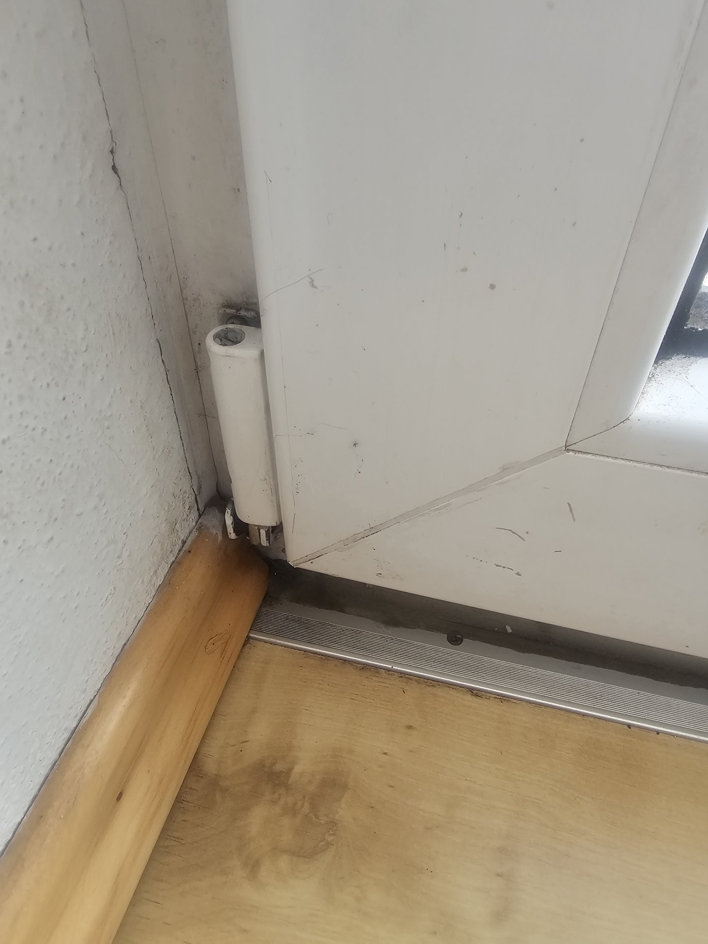

    Anbei noch Fotos von den Beschlägen, hoffe es sind die dabei die du wolltest? ;)

    Foto vom Ecklager/Eckband fehlt (Unten links).

    Anbei noch das Foto davon, hatte da keins gemacht weil ich dachte da erkennt man nichts

    Die Tür hängt griffseitig. Wenn an der Schere nix mehr geht muss neu verklotzt werden. Da haben sich evtl. die Klötze verschoben da sie nicht richtig fixiert wurden.

    Würde aufgrund der Fotos sagen das der Flügel im Ganzen sowieso zu tief ist (hat sich im lauf der Jahre Gesetzt)... sieht man sehr gut auf dem Foto mit der der "Scherre/Scherrenlager" oben = am unten eingebauten Eckband muss man als erste Maßnahme (sowieso) die Höhe einstellen.... das ist die obere Schraube am Eckband.
    bedienungs-_wartungsanleitung_gu_uni-jet_dk.pdf
    Hinweise:
    1. "Profis" machen besonders die Schraube zum Heben vorher z.B. mit einer Nadel Perfekt sauber so dass ein wirklich guter Inbusschlüssel auch Perfekt sitzt... um die Schraube nicht zu vermurksen.
    2. "Profils" heben die Schwere/große Flügel (= Balkontür) vor den einstellen ca. 2-3mm an ... Flügel etwas Öffnen heben und was Unterlegen... ich weiß geht nicht einfach.... Helfer und/oder geeignetes zum Werkzeug heben/hebeln/unterlegen wirken ware wunder... um die Schraube nicht zu vermurksen.
    3. "Profis" wissen das die Einstellschrauben an Fenstern/Fenstertüren (= Balkontüren) immer schwer zu drehen sein sollen/müssen... deswegen nur so wenig wie möglich und nur so viel wie unbedingt nötig an den einstellschrauben Drehen!... bei der ca. 30 +/- 5 Jahre alten Fenstertür kann es durchaus sein das die Schrauben vorher mit z.B. Ballistol "eingeweicht" werden müssen damit Sie sich wieder Drehen lassen.
    Meine Glaskugel vermutet die fehlende Regelmäßige Wartung (=einstellen und Schmieren) die Ursache ist... da muss (vermutlich) nicht neu geklotzt werden... die Glaskugel kann das aus der Ferne aber nicht zu 100% garantieren.
