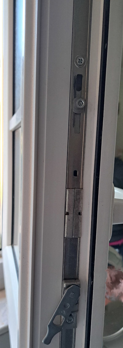

    guten Morgen allerseits,
    ich habe eine nach innen öffnende Kunststoff Terrassentür mit 5 Schließzapfen, von denen offensichtlich einer die Tür nicht mehr zum Öffnen freigibt.
    Der Griff lässt sich problemlos in alle Stellungen drehen, die Tür aber weder öffnen noch kippen.
    Mein Verdacht ist, dass ein Schließzapfen auf der Griffseite oben hängt.
    In Öffnungsstellung kann ich die Tür an der Griffseite unten per Hand einen Spalt aufziehen,
    in Kippstellung kann ich die Tür an der Scharnierseite oben einen Spalt aufziehen.
    Habe ich eine Chance den Schließzapfen mit einem Blech, Haken o.ä. von innen oder außen zu bewegen?
    Hier Bilder vom Schließmechanismus eines baugleichen Fensters vom selben Hersteller
    vielen Dank!

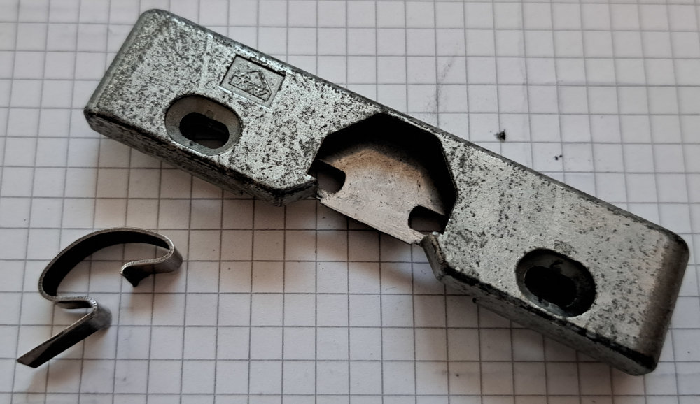

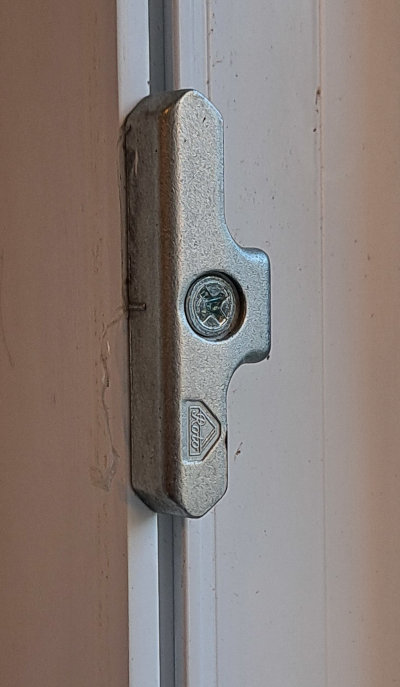

    Ich habe beim leichten Rütteln an der Tür mit einem Stethoskop die genaue Stelle lokalisiert und festgestellt, dass nicht einer der Zapfen das Öffnen verhindert hat, sondern der Schnapper, der die Tür auch ohne Verriegelung in geschlossenem Zustand hält - ich hatte Fotos einer Familienfeier mit der geöffneten Terrassentür im Hintergrund, da konnte ich die Stelle identifizieren :-)
    In dem Schnapper ist die Feder gebrochen und hatte sich verkeilt.
    Aufbekommen habe ich die Tür mittels eines Kunststoff-Montierhebels (Werkzeug für KFZ-Innenverkleidungen) mit sanfter Gewalt.

    Sicher? bitte mal Foto einstellen...
    Bei vielen (nicht bei Allen!) Balkontürschnäppern kann/muss man bei die bei der Wartung Einstellen, Schmieren/ölen/Fetten/... oder wie immer man das Bezeichnen will.
