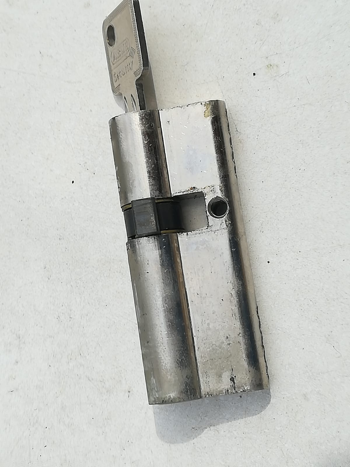

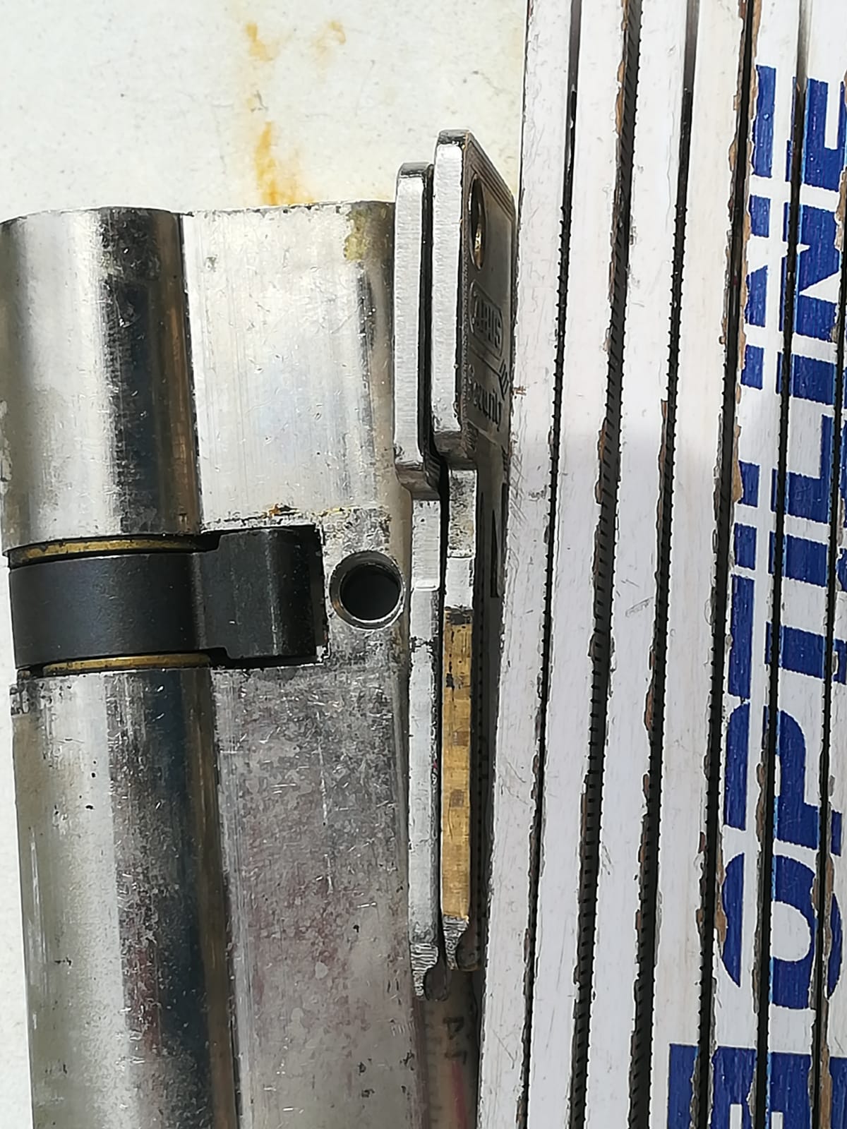

    Guten Tag,
    seit einiger Zeit kann ich meine Terassentür mit dem Schlüssel nicht richtig schließen, der Schlüssel klemmt beim Schließen oder öffnen. Manchmal versuche ich 5 Minuten bis er endlich greift. Wenn ich die Tür auf kipp mache, kann ich den Schlüssel ganz leicht umdrehen und schließen. Es kann also nicht an dem Zylinder liegen. Die Tür ist von Roto mit eingebautem Türschloss. Ich möchte Sie bitten mir paar Tipps zu geben wie ich das Problem lösen kann.
    Vielen Dank im Voraus
    Darius

    Bilder wären gut. Abschließbarer Griff oder Getriebe.?

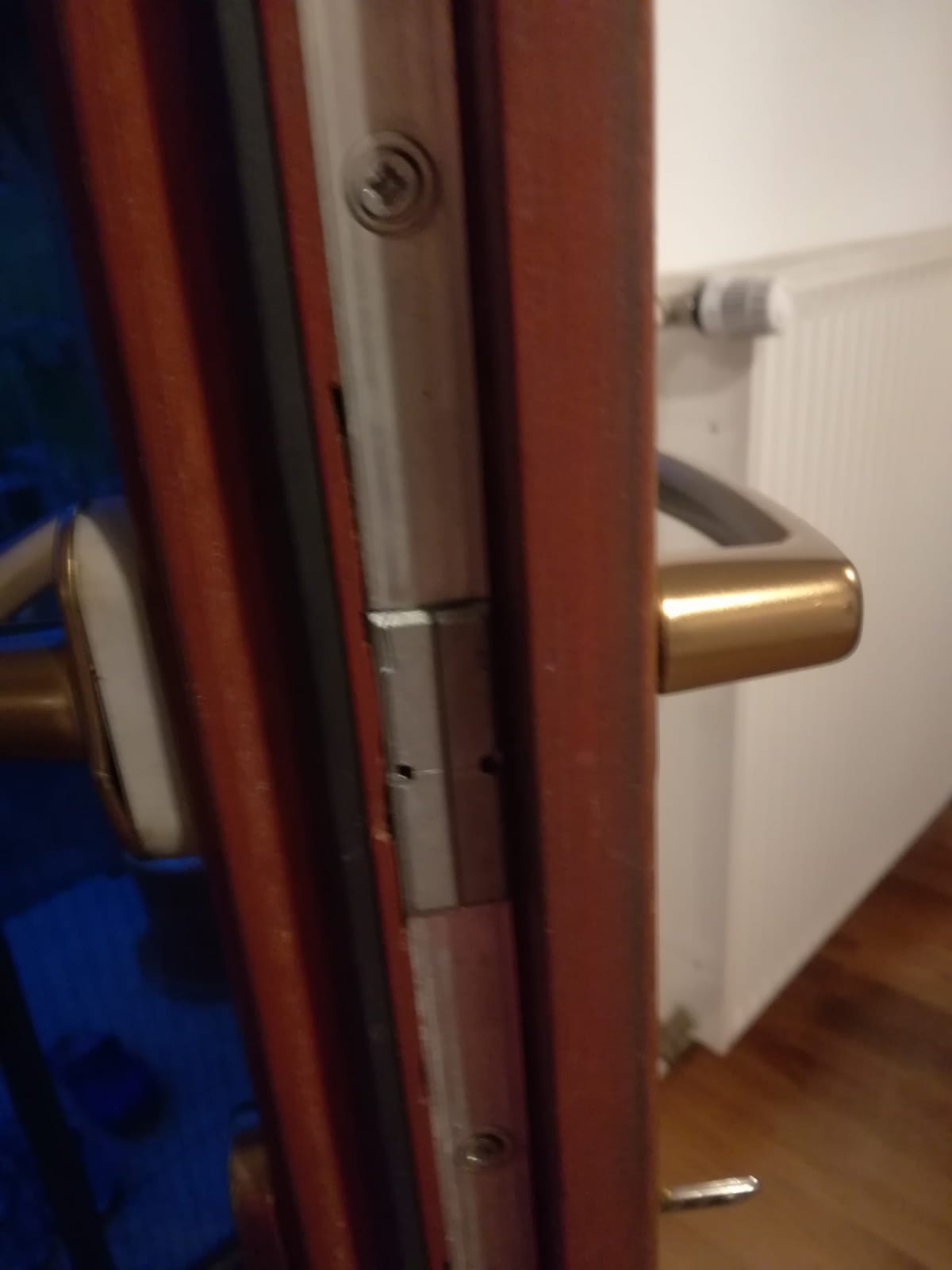

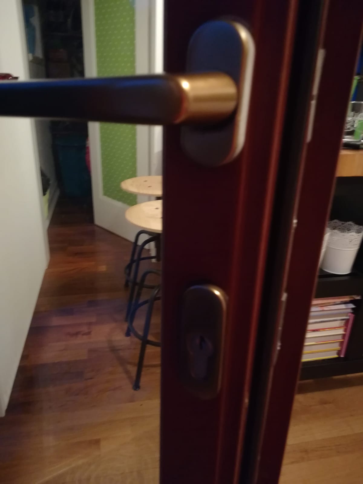

    dannke für Ihre Antwort, ich habe ein paar Bilder gemacht, vielleicht hilft das weiter.

    Wenn das Schloss auf Kipp funktioniert, liegts vermutlich nicht an den Teilen, die du fotografiert hast.
    Fotos von der Zarge (Türrahmen) würden den Experten bestimmt mehr helfen.

    Viele Bilder, aber nix zu erkennen. Hätte gerne Bild vom Bereich des Zylinders auf die Stirnseite. und scharf bitte

    Es kann immer noch am Zylinder liegen, wenn er z.B. abgenutzt ist. Aber vemutlich muss auch die Türe neu eingestellt werden, wenn das Abschließen im geschlossenen Zustand schwergängig ist (was ich jetzt nur vermute).

    der Griff steht aber ganz senkrecht nach unten beim Abschließen?
    Ist der Beschlag schwergängig ?
    Öffne doch mal den Flügel auf ca. 90Grad Griff nach unten und mal Schließen
    geht leicht oder genauso wie vorher.

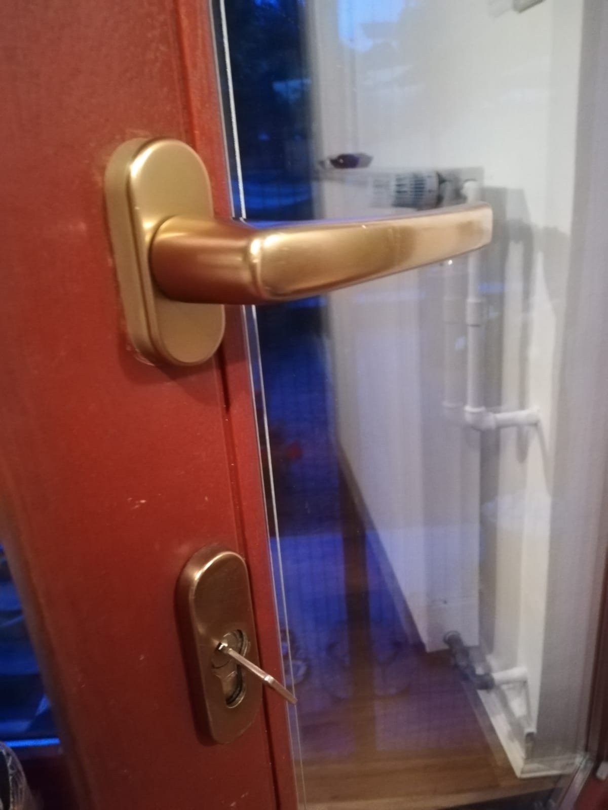

    ich habe gestern die Tür neu eingestellt Senkrecht und Waagerecht. Sie lässt sich mit der Türklinke ganz leicht zu schließen und öffnen, es hack auch nirgendwo.
    Ich werde morgen oder übermorgen bei besserem Licht genauere Fotos machen.
    Wenn ich die Tür öffne und die Türklinke in senkrechte Stellung bringe also Tür zu, lässt sich der Schlüssel auch nicht umdrehen. Wenn ich die Türklinke bei geöffneter Tür in Stellung auf kipp bringe, lässt sich der Schlüssel problemlos umdrehen und es ist zu.
    Was ich noch festgestellt habe ist der Schlüssel oben am Rücken abgenutzt, der Ersatzschlüssel aber nicht. Mit dem Ersatzschlüssel funktioniert es auch nicht.
    Hier noch ein paar Bilder
