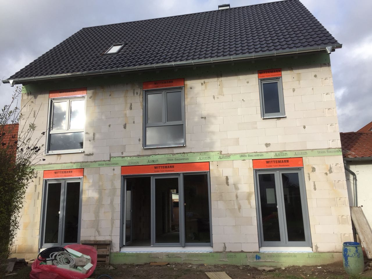

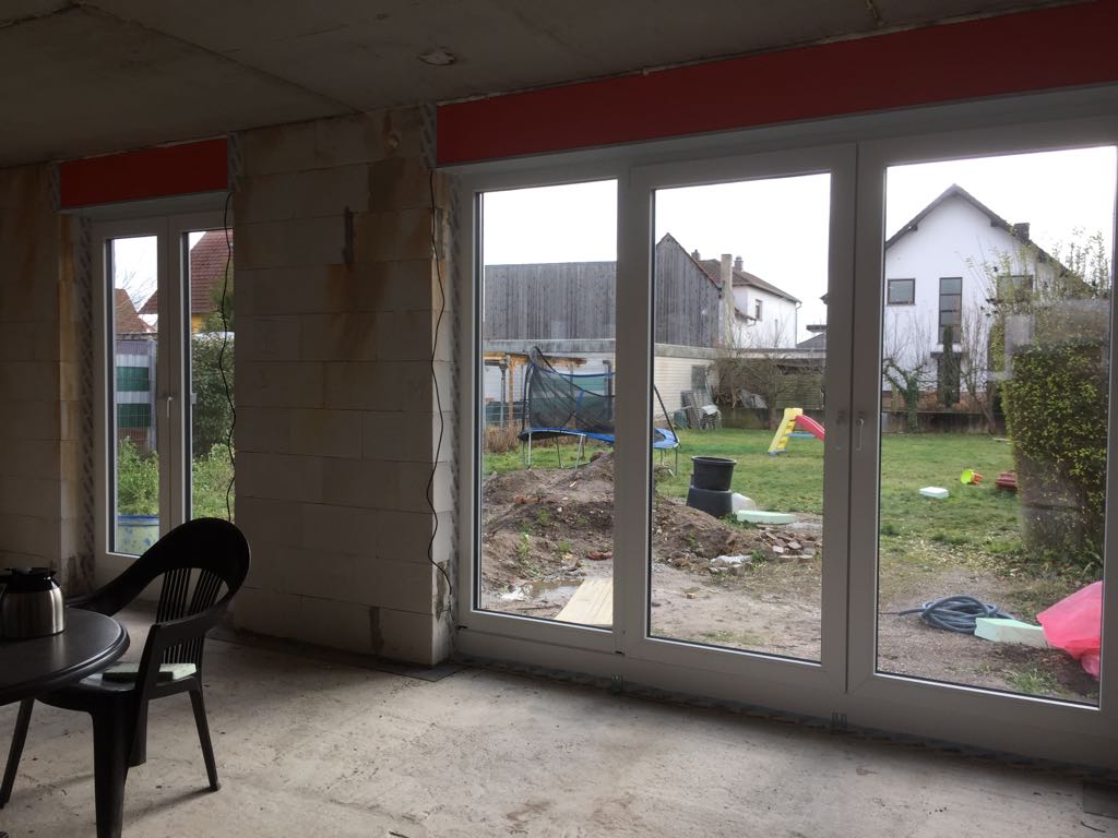

    Hallo zusammen wir wohnen nun seit 1 Jahr in unserem Neubau und wollen nun an die Außenanlagen gehen.
    Wir wollen um das Haus Winkelsteine setzen, mit Schotter auffüllen und pflastern.
    Jetzt hab ich noch eine Frage wegen den Balkontüren. Außen sind lediglich Bänder von "Hilti" drumrumgebklebt.
    Wie bekomm ich diese Stellen an den 3 Türen dauerhaft dicht? Bitumdickbeschichtung?

    Wie sieht das denn heute aus? So wohnt Ihr da nicht drin ;)?
    Die Bänder außen sind mit ziemlicher Sicherheit nicht wasserdicht, zudem fehlt der Anschluss an die Wand Abdichtung außen, die da noch nicht zu sehen ist (aber hoffentlich da ist).
    Mit Bitumen macht man das nicht, sondern z. B. mit EPDM. Das korrekte Gewerk dafür ist meist der Dachdecker.

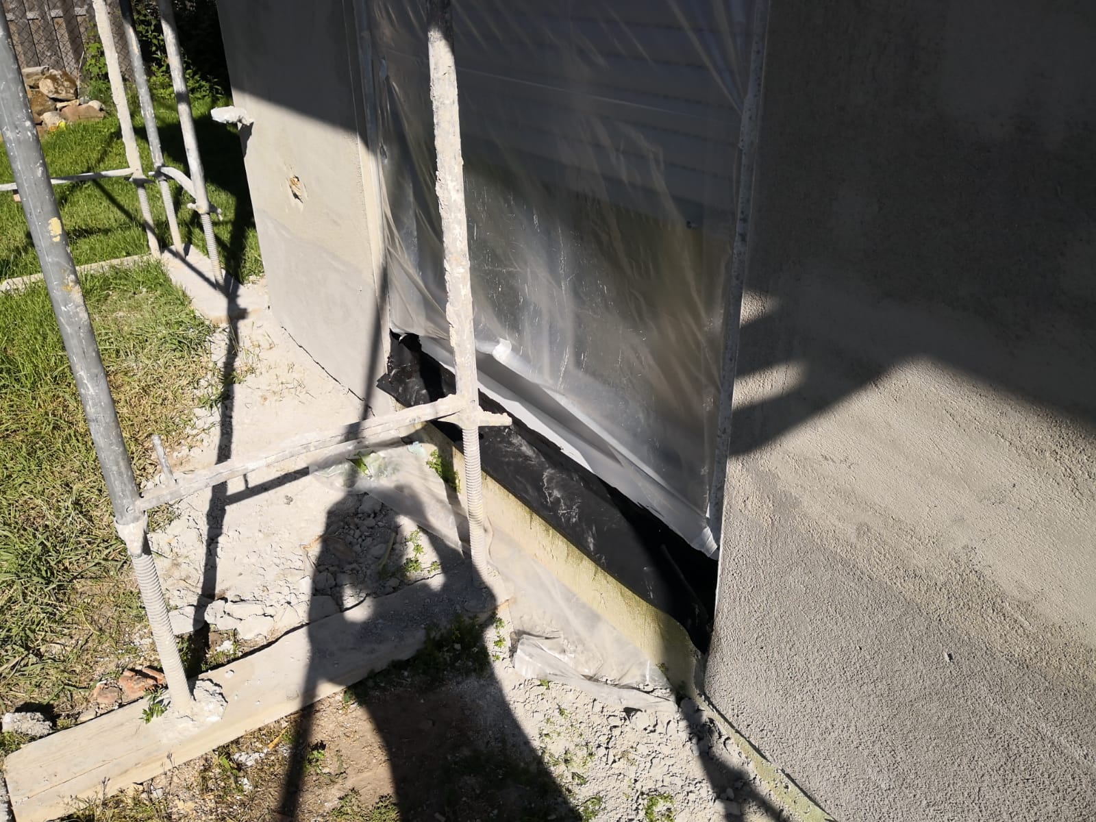

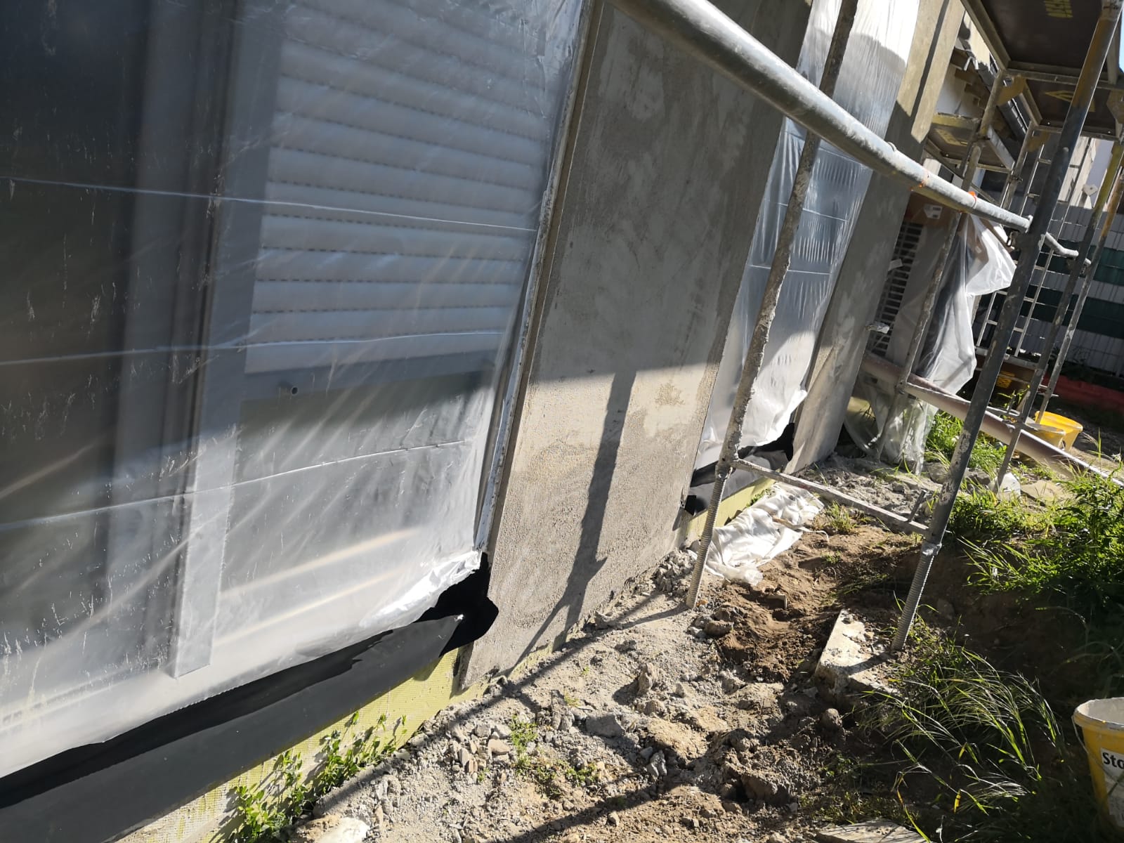

    Hallo, Fensterfarbe ist Silbergrau RAL 7001. Im Moment kommt der Außenputz ans Haus und alles ist mit Folie abgedeckt deswegen leider nur die alten Bilder. Ich ruf morgen mal unseren Fensterbauer und Dachdecker an wer das abdichten übernimmt und wie. Ich versteh nicht dass der Fensterbauer nicht gleich die epdm folie aufgeklebt hat. Die Firma die die Haustür eingesetzt hat, hat auch gleich ihre Abdichtungsfolie geklebt... Im Moment ist jetzt der Grundputz drauf muss dieser an den Seiten jetzt nochmal entfernt werden um die epdm folie vernünftig anzuschließen? Vielen Dank für die Antworten

    Ja, muss er.

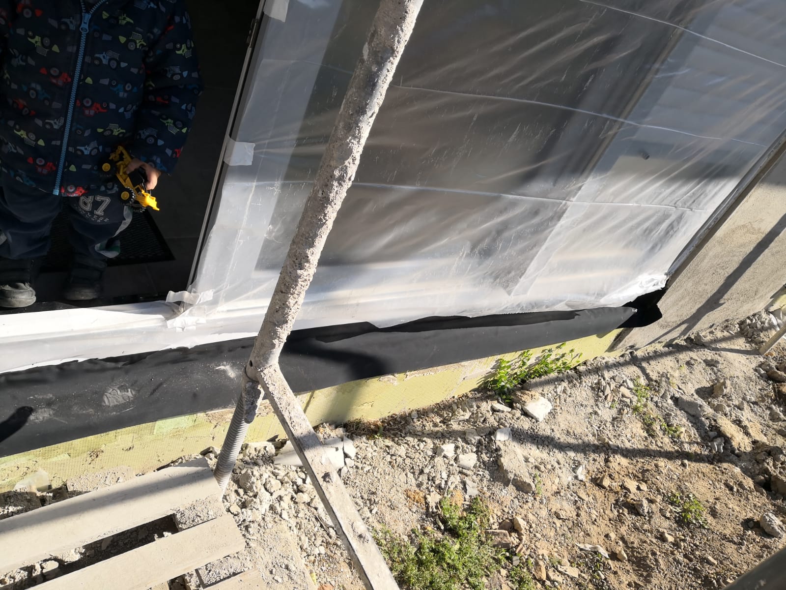

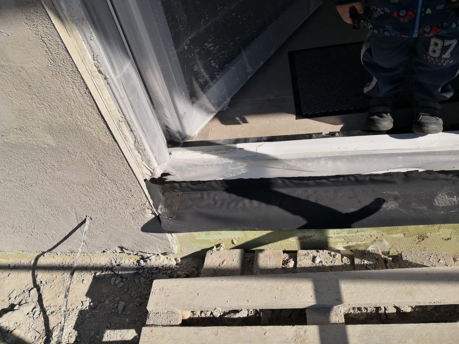

    Haustüreinbauer war heute morgen schon da. Ist das jetzt in Ordnung? Kann ich den Putzern wieder das OK zum weitermachen geben? Oder kann/soll ich da noch zusätzlich was drüberpinseln.

    Wo ist die Abdichtung des Mauerwerks? Daran muss die Folie dran.
