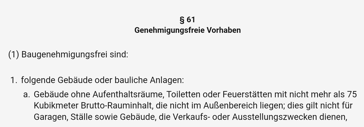

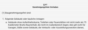

    Hallo, kann mir bitte jemand etwas Erklären/helfen?
    In der Brandenburgischen Bauordnung steht unter 61.1.a)
    Gebäude ohne Aufendhaltsräume bis 75 m3 frei. Da war ich auch auf dem Bauarmt und hab meine Schuppen angezeigt mit Plan und Zeichnung. 74,9m3 alles ok. Kein Bauantrag nötig. Hingestellt erledigt.

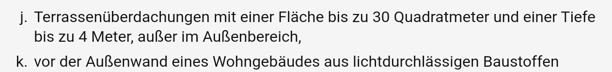

    Nun will ich meine Terasse überdachen und da steht unter 61.1.j)
    30m2 unter 4m tief frei
    Meine Frage: zählt das zusätzlich zu meinem Schuppen oder ist das dann schon mit diesem ausgeschöpft und ich muss eine Genehmigung einholen?

    Bis zu 30qm darf die Terraüberdachung haben…
    Das hat nichts mit dem Schuppen zu tun.
    Aber auf die GRZ-Überschreitung solltest Du dennoch achten.

    Eine Frage noch: die Überdachung des Eingangsbereiches zählt ja auch zum "Terassendach" oder? Also Terasse 20qm+ Vordach Eingang 6qm + Vordach Nebentür 2qm =28m2 =kleiner den erlaubten 30 also gut?

    Bei 6m Abstandsfläche auslösend?Diese Dimension läuft nicht mehr unter optische Erscheinung- wie schon bemerkt B-Plan /Satzung ...
    ist das Vordach in dieser Dimension im Bauantrag enthalten? Wie ist die Ausführung? Stützen etc oder freitragend?
    Ansonsten ist deine Terrassenüberdachung Genehmigungsfrei, diese hat nichts mit den anderen Überdachungen zu tun, das Problem ist hier eher dein recht großes Vordach.

    Dann werden die Flächen addiert.
