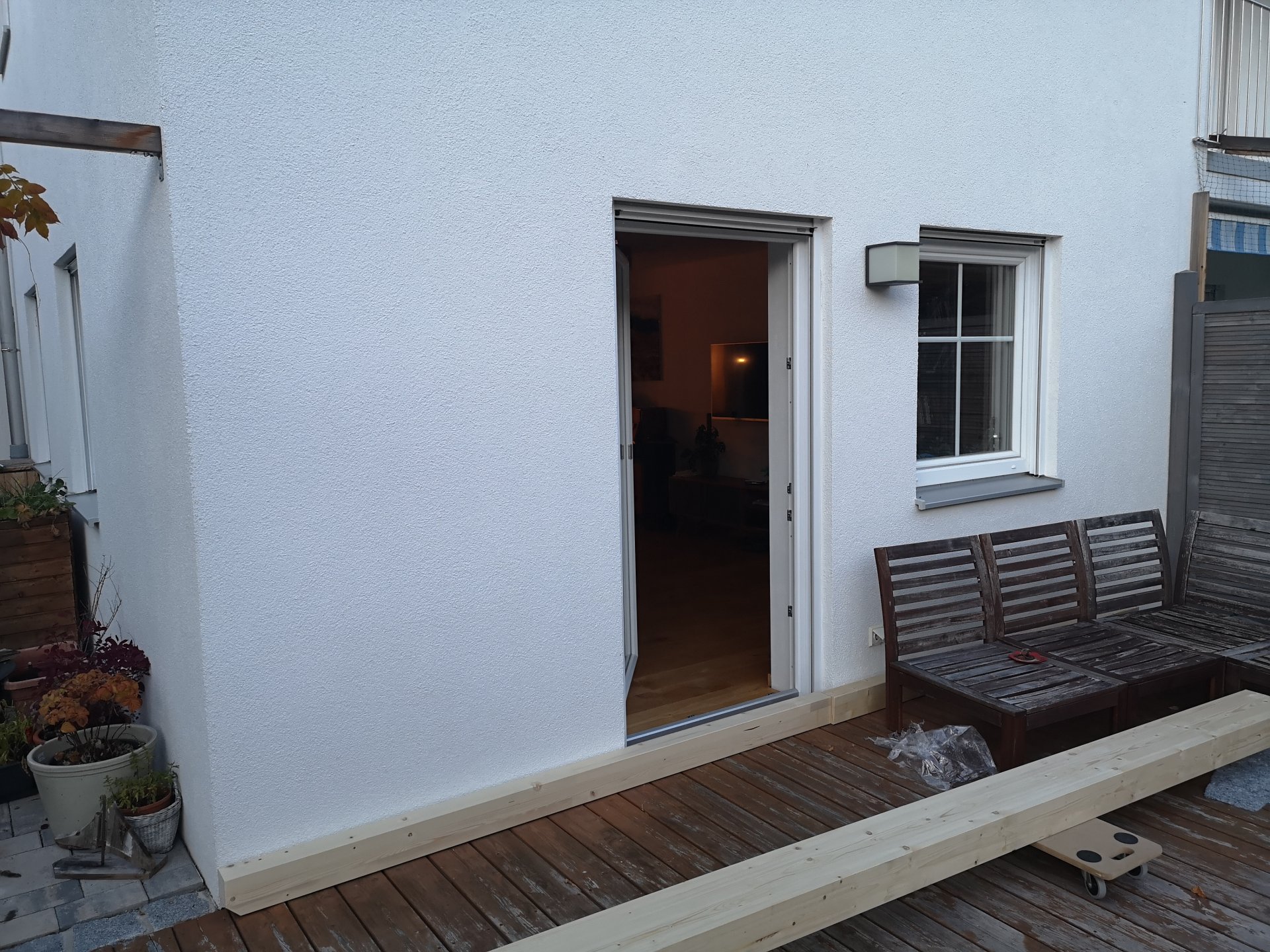

    ich möchte mir eine Terassenüberdachung bestellen und diese selbst montieren. Die Überdachung ist 4m breit und 3m tief. An der Vorderkante steht sie auf zwei Pfosten an der Hinterkante soll sie an der Hauswand befestigt werden. Ich stelle mir nun die Frage wie ich die Wandpfette an der Hauswand befestige. Das Haus ist mit 36er Schlagmannziegel t9 (also perlitgefüllt) gebaut. (Enev 2016)
    Frage 1: Muss ich mir Gedanken um Wärmebrücken machen und spezielle Dübel verwenden. Wenn ja, welche?
    Frage 2: Ich habe eine 2,4m Deckenhöhe. Muss ich aufpassen, dass ich nicht genau bei der Zwischendecke oder knapp darüber oder darunter bohre oder spielt das keine Rolle? Ich bin jetzt kein Bauexperte, aber soweit ich weiß ist das Mauerwerk an den Zwischendecke etwas weniger Dick und speziell gedämmt???
    Danke für eure Hilfe!

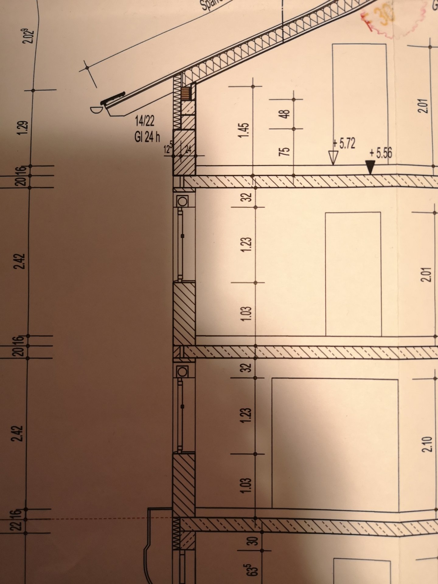

    Ich hab hier mal noch ein Bild gefunden wo man beim baugleichen Nachbarhaus sieht wie die Zwischendecke auf der Mauer aufliegt und dann noch Ziegel davor sind. Und vermutlich irgendein Dämmmaterial dazwischen. Leider kann ich anhand der Bauzeichnung nicht erkennen wie stark das ist und wieviel Dämmung dahinter.

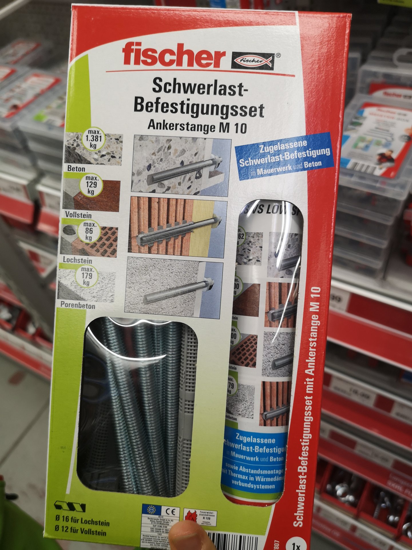

    Wie kann ich denn da die Wandpfette befestigen. Ich würde jetzt mal davon ausgehen, dass der dünne Ziegel (vlt 8cm oder 12cm???) zu schwach ist und ich weiter rein in die Betondecke muss? Oder meint Ihr im Ziegel reichts? Ich hätte von Fischer ein Set mit Schwerlastankerstangen M10 x 170, Die werden in Eingeklebte Injektionsankerhülsen geschraubt. Reicht aber eben nur bis in den Ziegel...

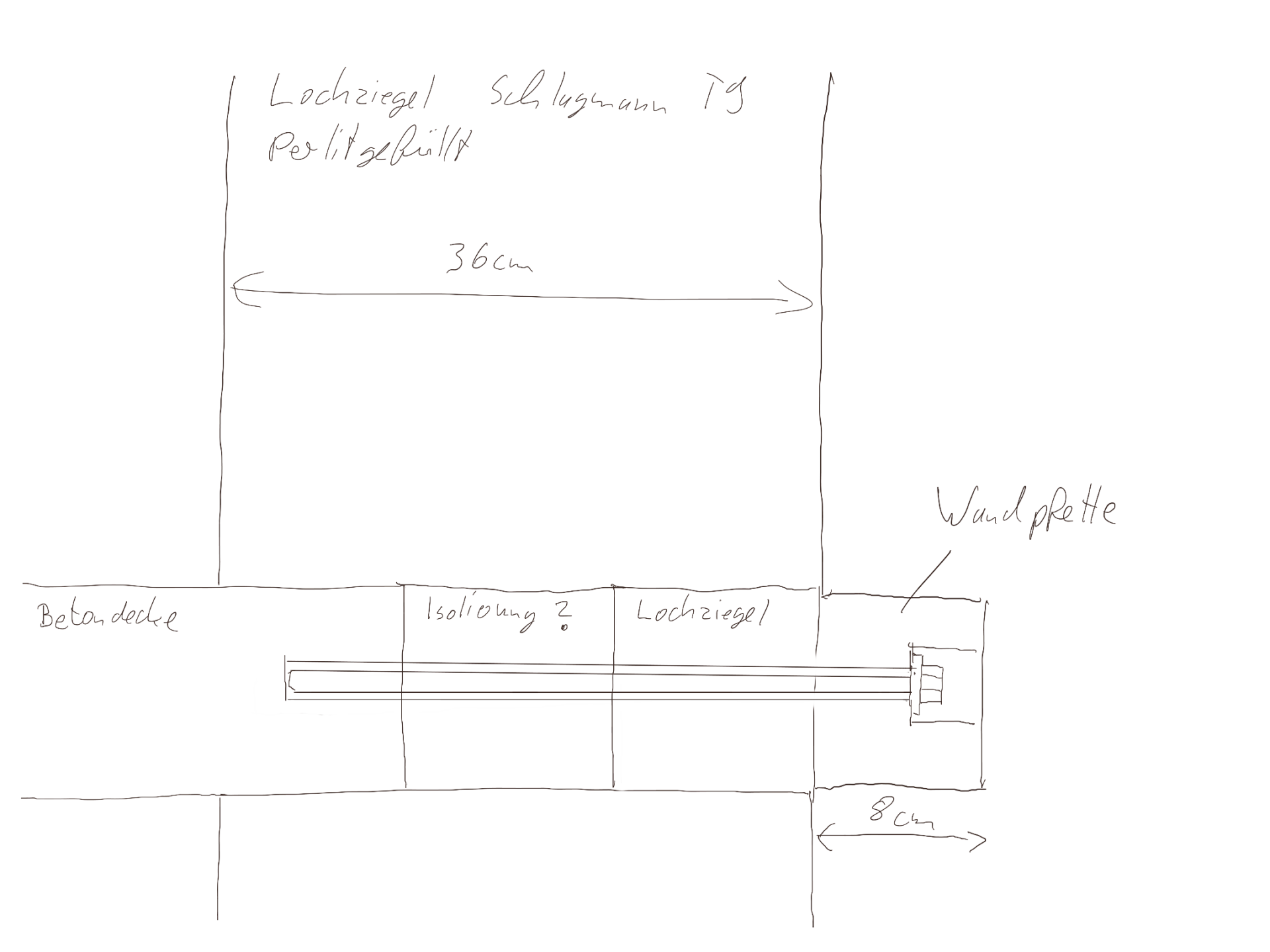

    Meine eigentliche Frage ist jedoch wie ich die Wandpfette an der Wand befestigen kann. Ich hab nochmal eine Skizze gemacht damit es etwas klarer wird.
    Ich weiß leider nicht wie stark die Isolierung ist und wir stark die Lockziegelreihe ist vor der Betondecke. Das Haus ist in Südbayern und nach Enev 2016 gebaut. Kann man das damit abschätzen?
    Ich hab noch etwas recherchiert und bei Häusern mit Klinkerbauweise oder anderen isolierten Fassaden werden Löcher bis in die tragende Wand gebohrt und dann Gewindestangen eingeklebt an denen dann die Wandpfette montiert werden kann. Der Hersteller der Überdachung sagt pro Sparren soll eine Schraube gesetzt werden. Also hätte ich bei meiner Überdachung 7 Schrauben auf einer Länge von 5 Metern. Was nimmt man da her? M10 oder M12 Gewindestangen und mit was bohrt man da vor? 10cm tief in den Beton und mit M12 bzw. M14 vorbohren? Wandaufbau 2.png Wandaufbau 2.png

    Ganz ehrlich, du hast zuviel Skepsis, nimm deine Ankerstange M10 und befestige deine Terassenüberdachung, viel zu viel Therorie!!
