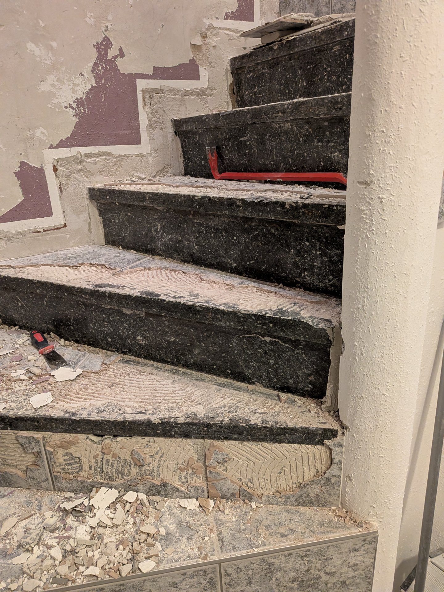

    Hallo miteinander,
    ich benöltige eure Hilfe, wir haben seit kurzem ein kleines Eigenheim. Ich habe damit begonnen, die Fliesen auf der Treppe zu entfernen. Dabei habe ich entdeckt, dass sich unter den Fliesen scheinbar eine Terazzo-Treppe befindet. Ich habe die Fliesen alle händisch abgeschlagen, um die eigentliche Terazzo-Treppe bestmöglich zu schonen.
    Leider befindet sich noch Fliesenkleber auf den Terazzo-Stufen.
    Nun zu meiner Frage, wie kann ich den Fliesenkleber schonend entfernen, damit ich Terazzo-Treppe vollständig freilegen kann? Im zweiten Schritt würde ich gerne wissen, wie ich eine solche Treppe wieder aufbereite?
    VIelen Dank für eure Antworten.

    Da hilft nur schleifen…

    Kannst du mir weiterhelfen, mit welchem Gerät und welcher Körnung man sowas angehen sollte?

    Tja , da hast Du Dir ein Projekt raus gesucht , das machen nur Menschen die Vater und Mutter erschlagen haben ! ( Scherz !) .
    Wenn Du die Fliesen runter hast , würde Ich mir einen Stemmspachtel besorgen der den größten teil des Klebers schon mal enfernt . Ich würde nicht mit einem Hammer arbeiten , das bringt nur hiebe in den Terrazzo . Anschliessend alles mit K60 oder schon mit K120er Körnung schleifen , keine höhere Körnung ! Dann mit Farbtonvertiefer oder Leinöl mehrmals drüber ... Das sollte die Stufen in neuem Glanz erstrahlen lassen ...

    Ich habe bereits versucht den Kleber mit einer einfachen Spachtel und leichten Hammerschlägen zu entfernen. Hierbei scheinen sehr klene Partikel des Terazzos abzugehen. Würde dies mit einer Stemmspachtel anders laufen?

    Der Spachtel ist zu flexibel ! Tja und einen passenden Stemmspachtel einsetzen , ohne Werbung zu machen geht leider auch nicht ..
    versuch es mit einem breiten Stechbeitel runter zu schaben , keine Sorgen wegen der Kratzer !
    Soviel als möglich entfernen . Danach kann man mal übers anschleifen mit 120er oder 200er Körnung , je nach gewünschtem Glanzgrad nachdenken ...
    Ich sags mal so ... Das wird kein Glitzerpalast werden , aber wer Terrazzo mag ...

    Kleinere Macken / Lunker kann man wieder füllen. Macht der Terrazzoleger auch nach dem ersten Schliff.
