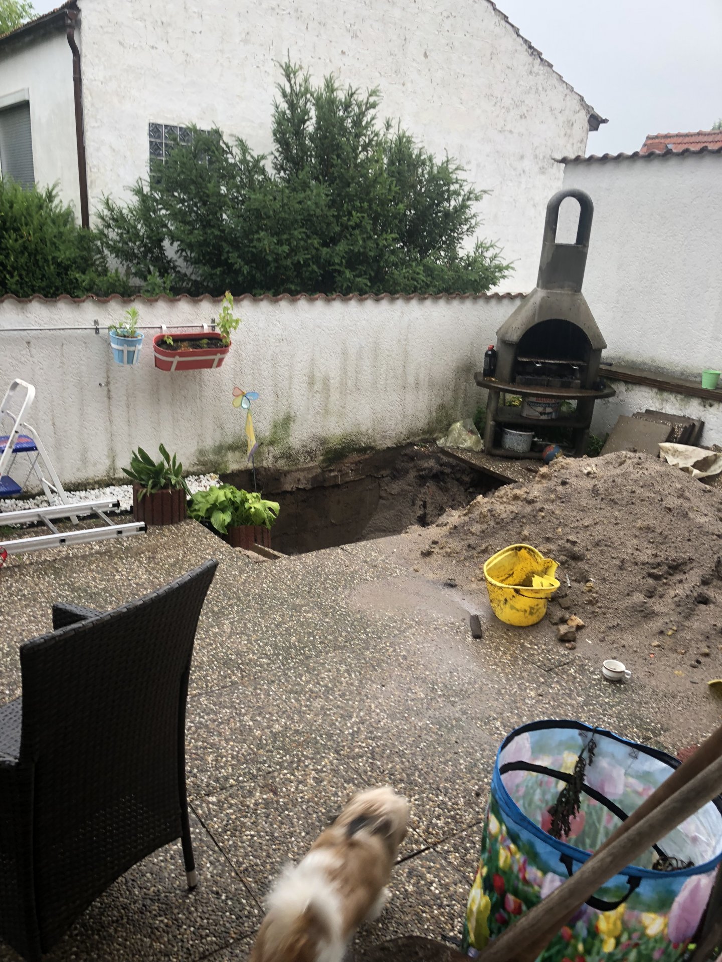

    Hallo alle zusammen,
    Ich habe ein Problem nach dem letzten stark Regen und einem kleinen Loch in der Terrassenwand wurde der ganze Sand unter den Platten raus gespült. Die Terrassenwand wurde damals auf eine Wand von einem Stall drauf gemauert aller dings wurde das Fenster vom Stall nur mit Bruchstein und Mörtel zugemacht das sich jetzt nach Jahren raus gespült hat. Das Fenster möchte ich jetzt mit Eisen und Beton zu gießen. Allerdings liegt das Fenster gut 2 Meter unter meiner Terrase, und die Terrassen Höhe zum Hause wurde durch aufschütten von Sand erreicht. Sprich auf einer fläsche von 40m2 ist 1 Meter tief Sand. Das Problem wo ich jetzt habe und eure Hilfe benötige ist. Was mach ich das ich die Terrasse neu Pflastern kann und sie mir nicht wieder in 3 Jahren weg schwimmt.

    Wenn er es billig haben will und das Konstrukt seit zig Jahren hält, soll er halt da Schotter hin kippen und verdichten. Das kann wieder Jahre halten.
    Oder alles halt raus und Schotter druff - was nicht billig wird :)

    Morgen also Minibagger funktioniert nicht hab keinen Zugang um ihn dahin zu bekommen. Das Haus wurde 1996 gebaut, also solange hat die Terrasse gehalten sie hätte vermutlich auch noch länger gehalten wäre das Loch nicht. Die Terrasse ist ringsum gemauert also quasi in einer Form so das der Sand nirgends zu Seite weg kann.

    Ja sieht man doch auf dem Bild, dass es daraus gespült wurde. Wenn ich über die Mauer gucke sehe ich meinen Sand der unter meiner Terrasse sein sollte. Und der Sand liegt genau da wo sie abgesackt ist.

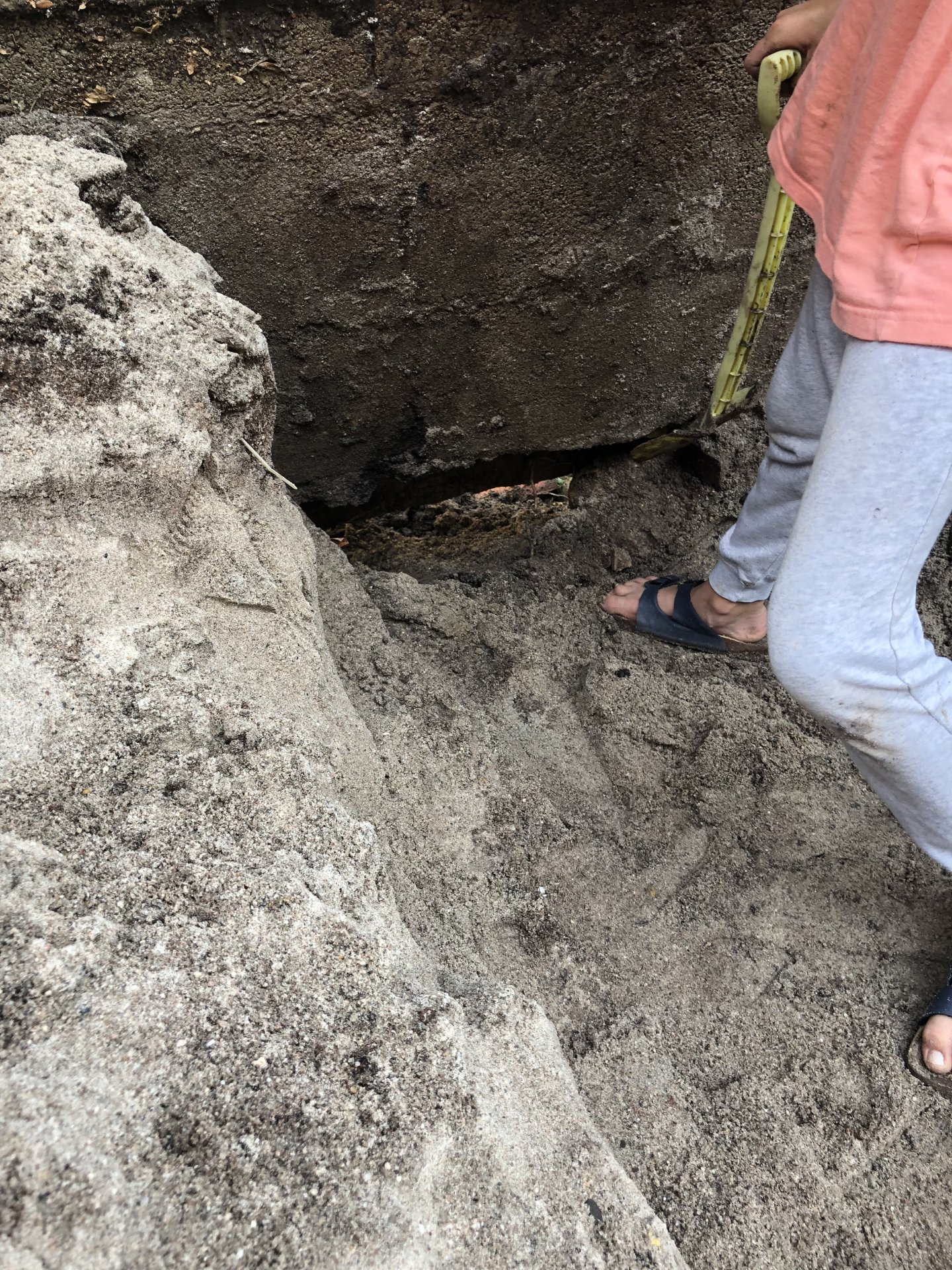

    Ja dann mach das Fenster dicht. Kannst du bis dorthin sauber runtergraben oder Rutsch dir alles Nach? Falls es Nachrutscht müsstest du so eine Art „spundwand“ reintreiben

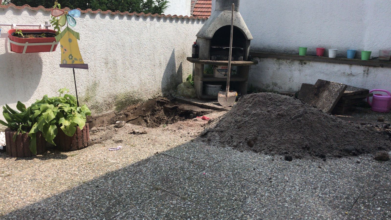

    Ja kann man ohne Probleme graben darf halt bloß nicht regnen sonst rutscht es nach. Hab jetzt heute Material gekauft. Mach von der anderen Seite ein Brett vor das Fenster und von meiner Seite stahl und Kippe es über Fensterhöhe mit trockenbeton zu. Trockenbeton wurde mir vom hornbach empfohlen.
