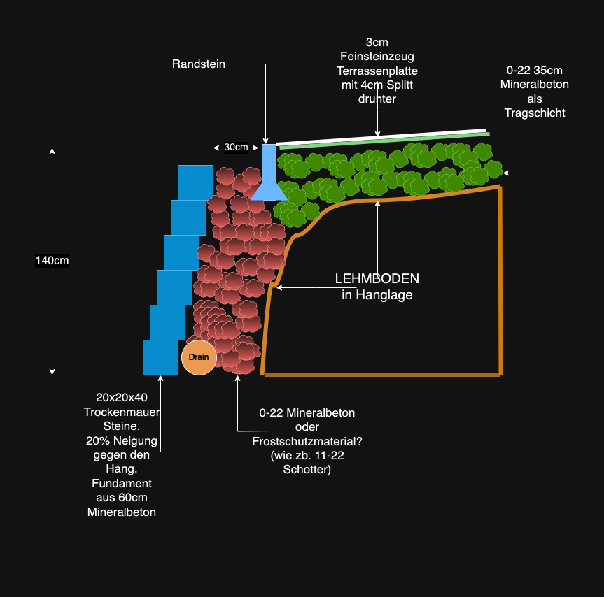

    wir fragen uns, ob man das rote Material im Bild besser in Mineralbeton (eher wasserundurchlässig bzw. hemmend) oder in Frostschutzmaterial ausführen sollte?
    Macht man es in Mineralbeton, läuft das Wasser von der Terrasse ab, auf diesen Mineralbeton (an etwas Zierkies vorbei) und fliest über die Trockenmauer hinweg in den Garten. Etwas Wasser, was es bis unten schaffen sollte oder von wo anders drückt, könnte über die Drainage abfliesen.
    Macht man es in Frostschutzmaterial, sammelt sich bei 9m Terrassenlänge eine Menge Wasser, welches zusammen mit dem Gewicht des Frostschutzmaterial gegen die Trockenmauer drückt und evtl über die Drainage nicht schnell genug abfließen kann. Generell drückt doch dann die rote Schicht sehr stark gegen die Trockenmauer oder ist das zu vernachlässigen, weil es direkt bis ganz unten durchsickert und abfließt??
    Außerdem ist Terrasse ist 6m breit und davon sind die ersten 3m überdacht.
    Danke schon mal für eure Einschätzung!
