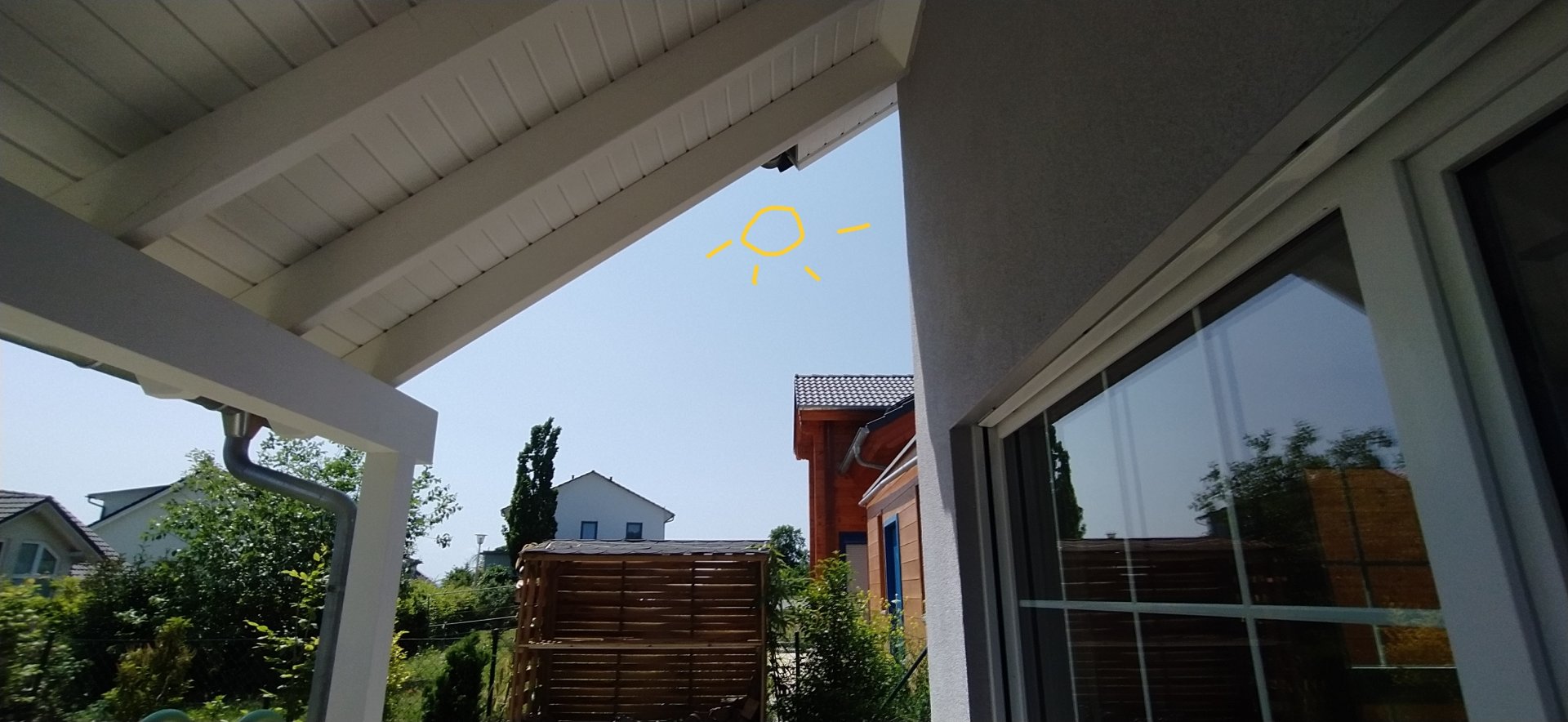

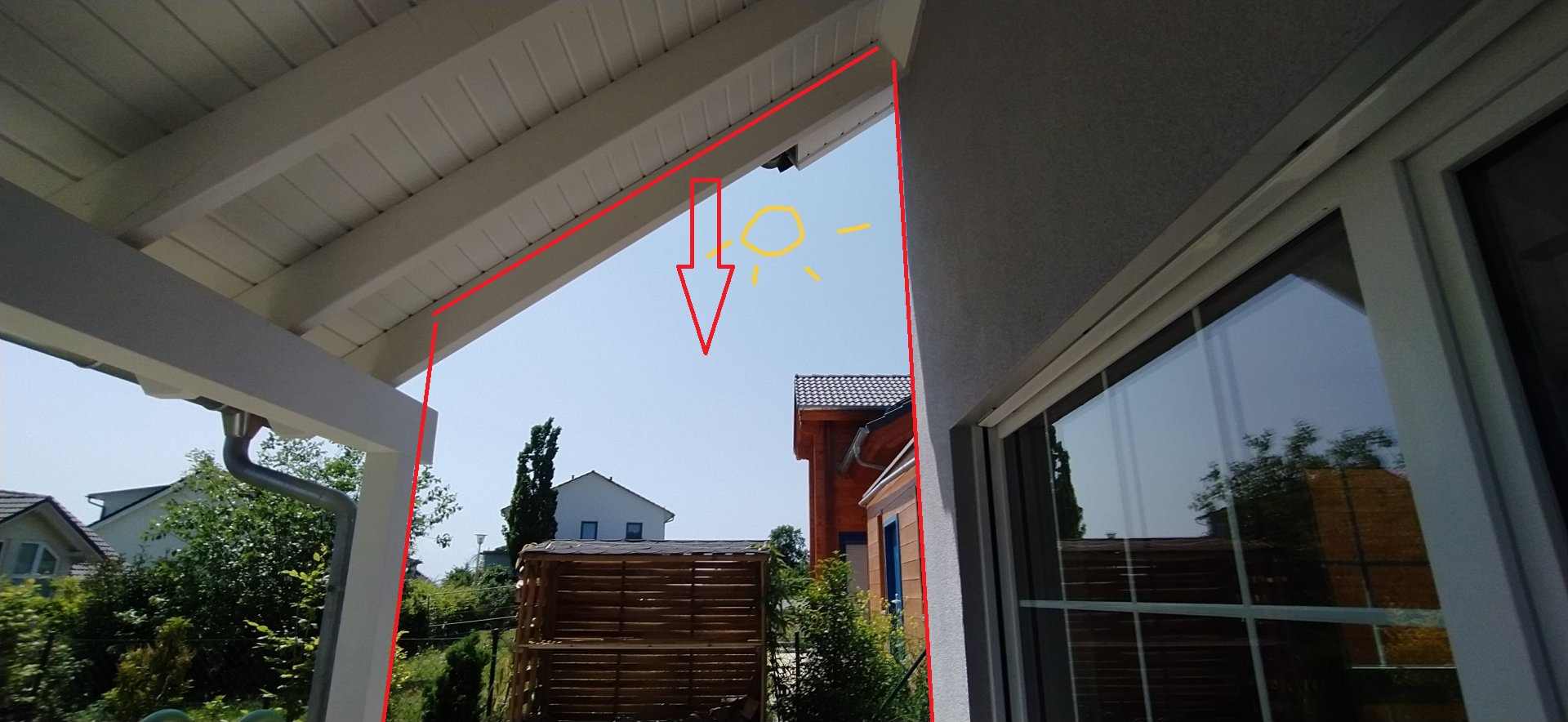

    wir haben unser Dach über der Terrasse nach unten gezogen, um ein schattiges Plätzchen zu haben. Leider haben wir die Sonnenausrichtung nicht zu 100% durchdacht - vormittags haben wir Schatten, aber nachmittags scheint uns die Sonne rein.
    Ein Sonnenschirm bietet sich nicht an, weil für die notwendige Größe der Platz vor dem Holzlager nicht ausreicht. Wir könnten den Bereich zwischen Dach und Hauswand verschalen, darunter einen Querträger montieren und dort eine Markise anbringen. Allerdings haben wir ein Fertighaus, an dem man keinen Querträger anbringen kann, sodass wir neben der Hauswand einen zusätzlichen Stützpfosten bräuchten. Außerdem würden wir unserem Wohnzimmer viel Licht rauben, wenn wir das "Dreieck" komplett zu machen.
    Gibt es für das Problem sinnvolle Markisen/Sonnensegel, die sich auch anständig bedienen und einfahren lassen oder hat sonst jemand alternative Vorschläge?

    Danke schonmal für eure Antworten :)
    Ein Baum wäre mir auch am Liebsten... Leider haben wir dafür nicht genug Platz, zwischen Terrasse und Brennholzlager haben wir nicht Mal einen Meter :(
    Sonnensegel fände ich super. Ich weiß aber nicht, wie ich das anbringen könnte: das obere Eck vom Dach ist in ca. 4 Meter Höhe. Da komme ich nicht dran, um es einzuholen/einzorollen. Ich weiß auch nicht, wo ich einen Pfosten anbringen könnte bzw. Wie ich das sinnvoll spannen kann, um die Sonne auszusperren.
    Wenn jemand nen Tipp hat, von wo nach wo ich welche Art von Sonnensegel aufhängen könnte (oder nen anderen Vorschlag), wäre ich super dankbar...

    Pfosten lässt sich doch sicherlich am Holzlager machen? Ansonsten würde ich oben eine Öse hinmachen und ein dünnes Seil durchfädeln. Sonnensegel wird dann mit einem Karabiner am Seil befestigt und wenn man das eingeholt hat, lässt man das Seil einfach hängen.

    Aber wir sollen das anhand des Bildausschnitts wissen?
    Wir kennen die Begebenheiten nicht! „Probieren geht über studieren“.
    Segel kaufen und beste Position(en) herausfinden. Zur Not geht’s wieder zurück.

    Ich würde ein Segel oder eine Lamellenjalousie (ggf Holz) verwenden. Hierzu oben eine Rolle in die Schräge hinter den Balken setzen (vor Wetter geschützt) und Führungsschienen links/Rechts montieren.
    Einer Jalousie ist der Winkel relativ egal, ein Segel lässt sich diagonal schlechter aufwickeln.

    Vielen Dank für die zahlreichen Ideen! Ich finde die Idee mit den Holzjalousien glaub ganz gut und würde Mal gucken, wie man das umgesetzt bekommt :)
