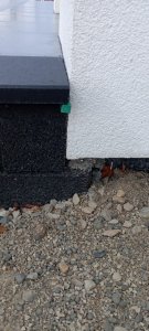

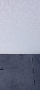

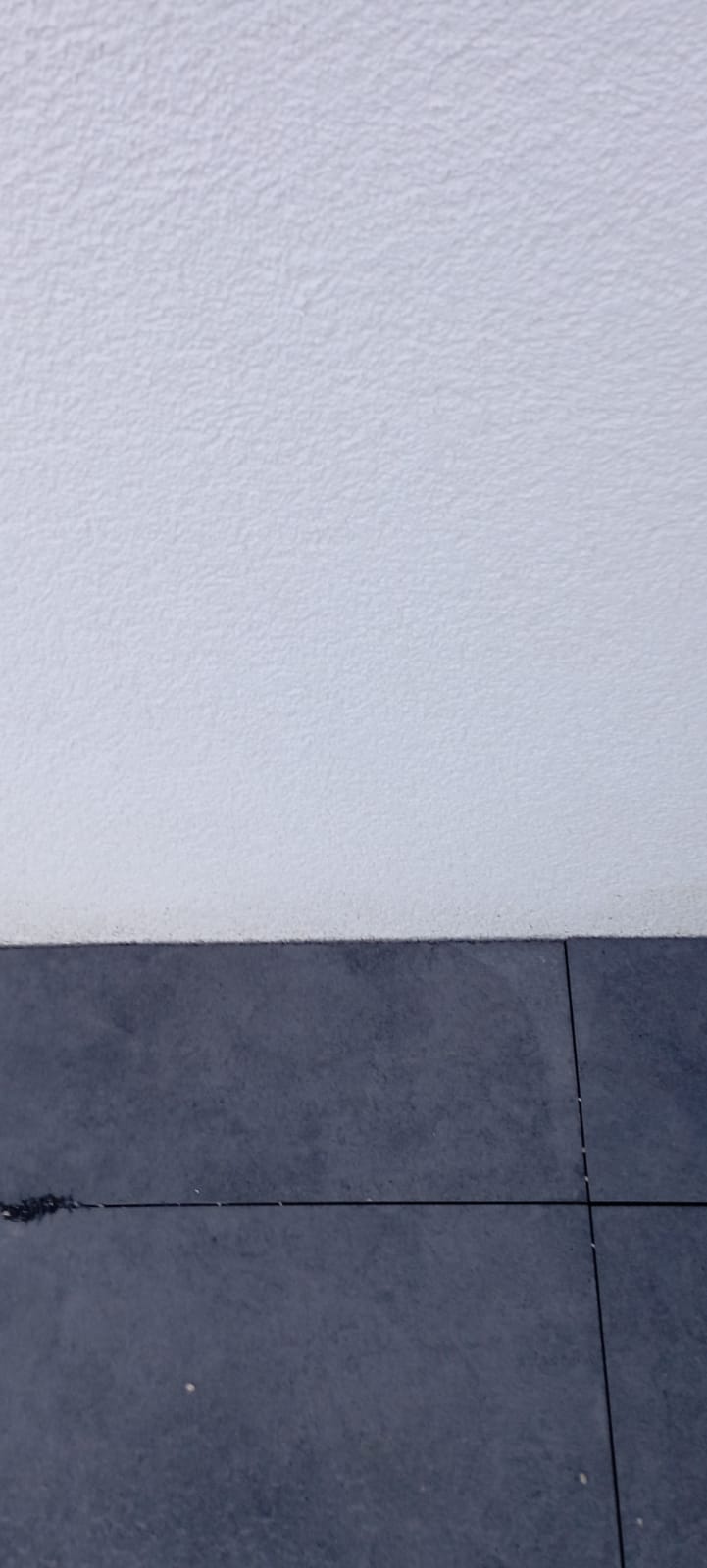

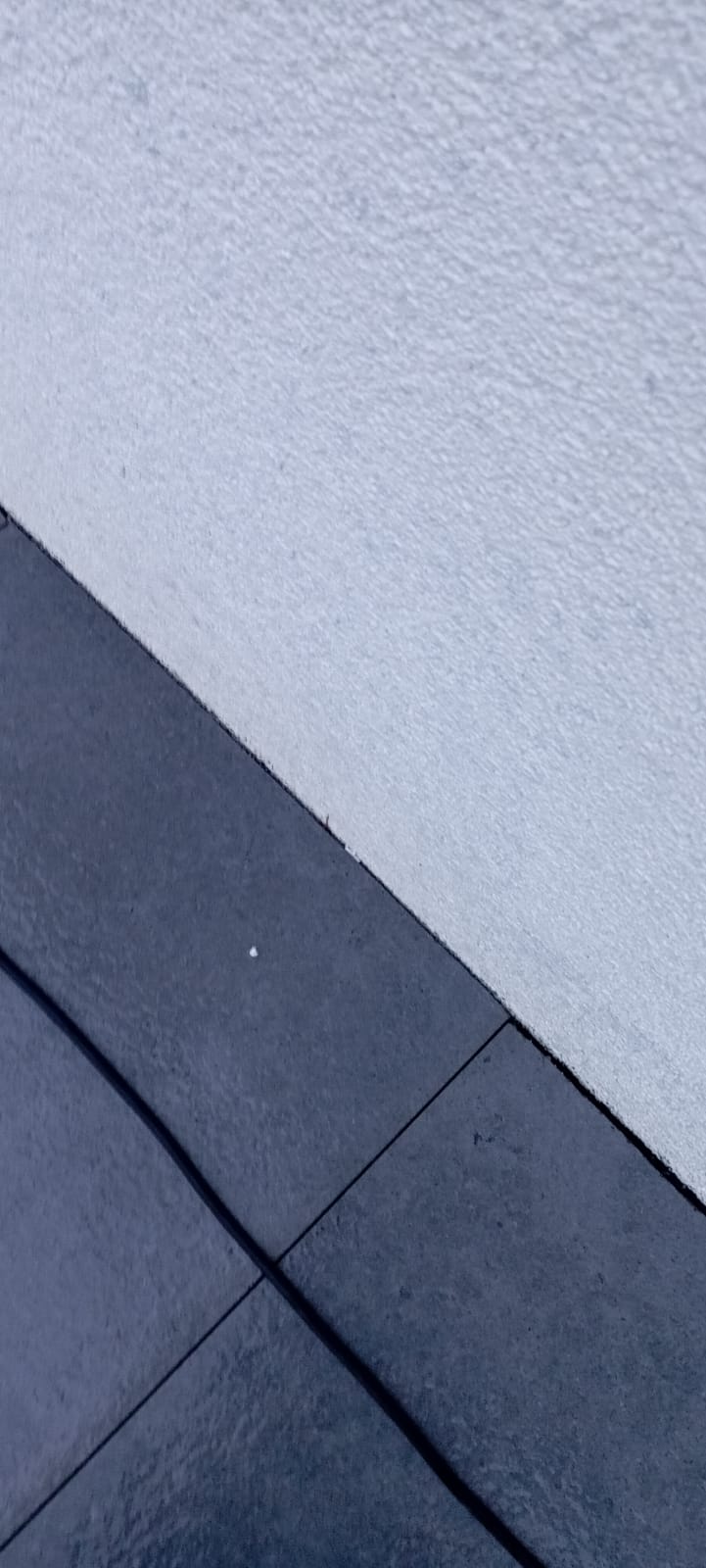

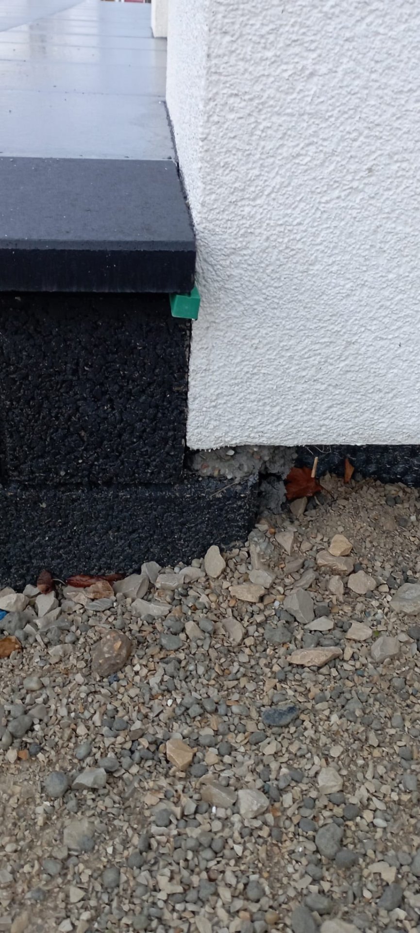

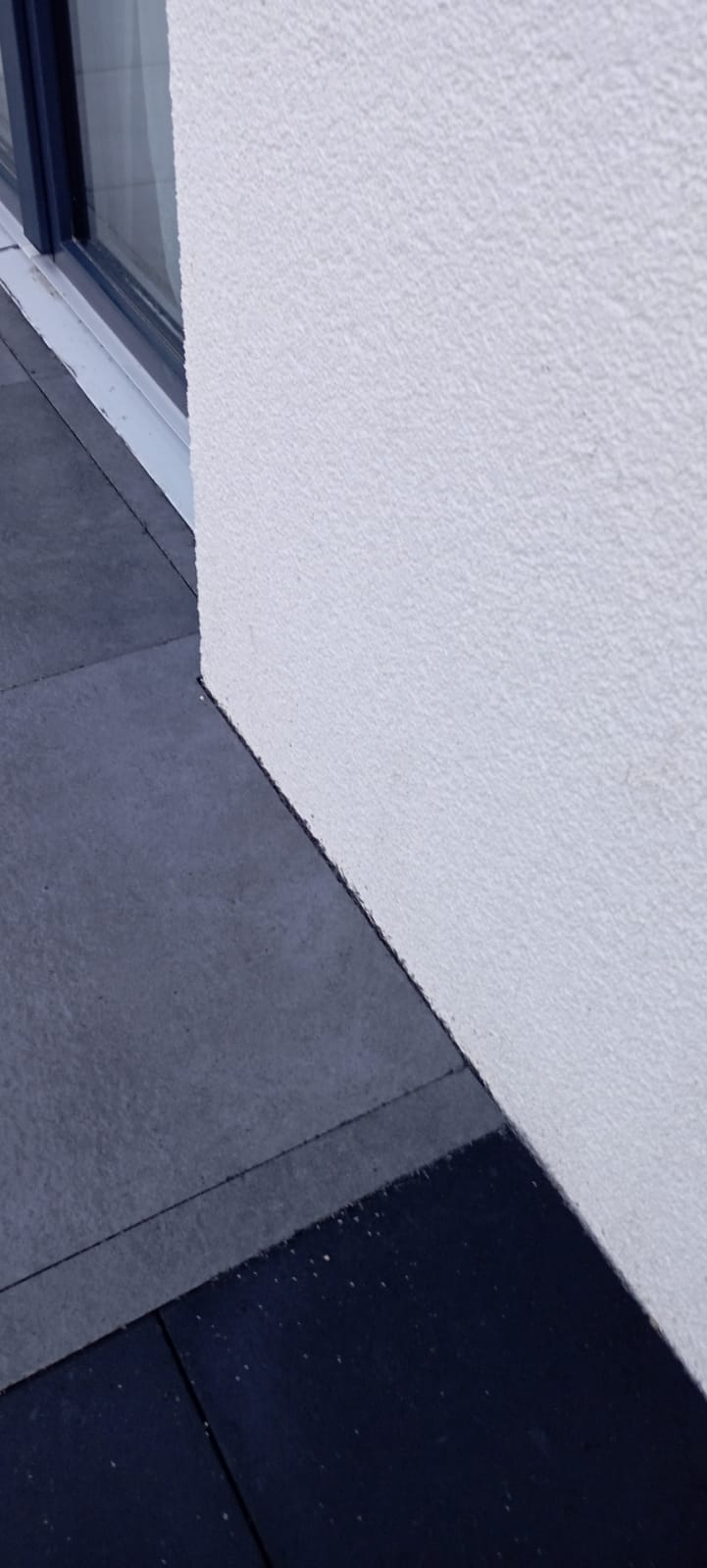

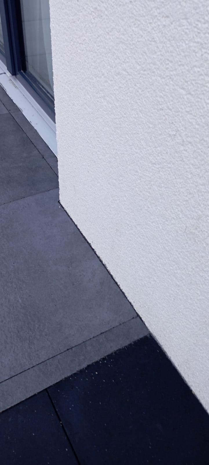

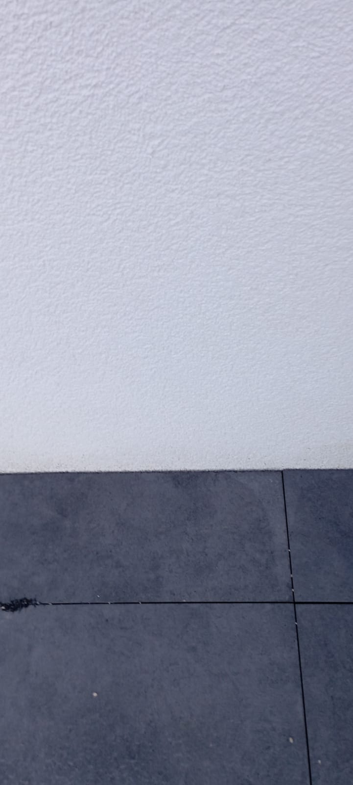

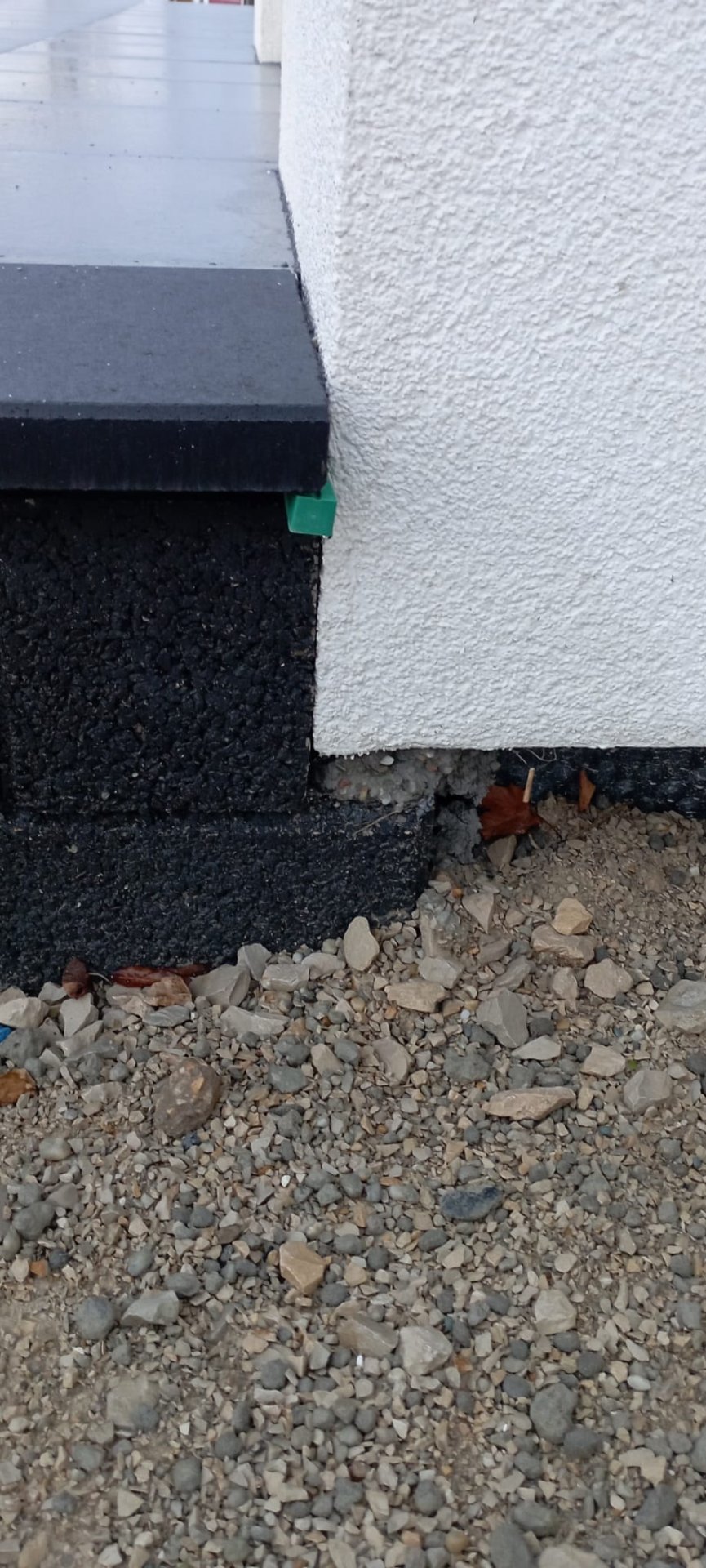

    Mein Problem: Der Terrassenbauer hat die Terrassenplatten direkt an die Fassade gelegt, ohne Abstand, Spritschutz oder sonstiges.
    Jetzt ist und aufgefallen das die Fassade rund um die Terrasse Wasser zieht.
    Zudem hat er die Terrasse über die Fassade angesetzt (siehe Bild) also als wäre sie eingebudelt.
    Kann es sein das ich dadurch evtl. Einen Bauschaden bekommen kann.
    Welche Möglichkeiten gibt es da dieses Problem zu lösen.
    Bitte helft mir bin verzweifelt. IMG-20231213-WA0009.jpg IMG-20231213-WA0009.jpg IMG-20231213-WA0009.jpg

    Ja, das wird früher oder später zum Problem.
    Wir haben es ähnlich. Ihr habt anscheinend auch einen unsichtbaren Sockel. Der müsste abgedichtet sein vom BU aus.
    Ihr müsstet die halben Steine rausnehmen und dort einen Spritzschutz machen. Bei uns musste etwas saniert werden, weil der Putz sich gelöst hat. Ich hatte hier auch einen Thread begonnen… Bei uns waren zum Glück nur 2 laufende Meter betroffen, da der Rest überdacht ist. Dennoch 1000€
