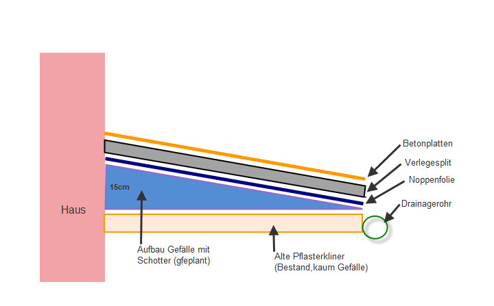

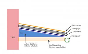

    Moin Zusammen,
    ich stehe vor dem Problem, dass ich auf meinem alten Terrassenbelag (rote Pflasterziegel) einen neuen Belag (Betonplatten) verlegen will. Es muss aber noch mehr Gefälle rein: bei 4,5 Länge 15 cm.
    Damit das Oberflächenwasser nicht auf den alten Ziegeln steht, sollte noch eine Noppenfolie als Wasserführende Schicht rein.
    Ich wollte das wie im Bild dargestellt aufbauen. Spricht da etwas gegen?
    In anderen Threads ist immer von einer Neuanlage die Rede, ich möchte das alte Pflaster aber nicht entfernen.

    Das wird rutschen...

    ich würde auch von 15 auf 5 gehen. Das wären immer noch 2% Gefälle. Rutscht das tatsächlich auf der Noppenfolie? Die gibt es doch auch als Drainage?!

    eher: Alten Belag raus, Aufbau richtig herstellen ...

    Ich glaube nicht, das du hier für Pfusch eine Bauanleitung bekommst...

    dein aufbau krankt hinten, vorne und überall! was ist mit einem dichten anschluss am gebäude? keine terrassentüren? du gehst mal eben an der hauswand mind. 20 cm hoch, bei jeder normalen terrasse würde der aussenbelag über einer terrassentürschwelle liegen. kann das sein, dass die geometrie ausser acht gelassen wird? dass der aufbau reiner unfug ist, wurde bereits geschrieben.

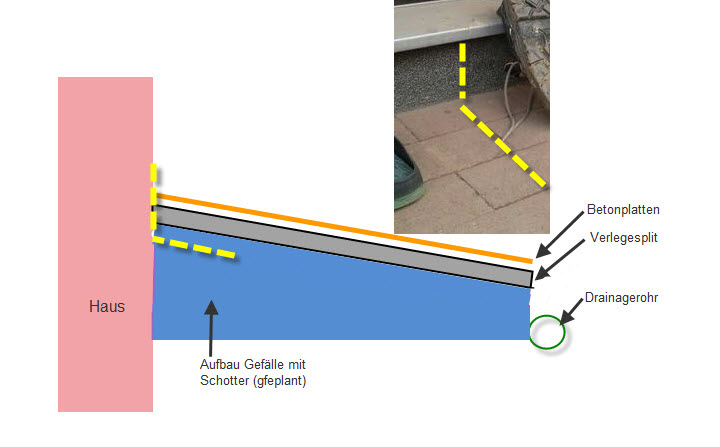

    Dass der Aufbau keine gute Idee ist, habe ich mittlerweile verstanden - Danke.
    Bleibt die Frage nach der wasserführende Schicht bzw. dem Dichten Abschluss an die Hauswand.
    Von der Unterkante Tür Bis Unterkante Fensterbank sind es 15 cm. Den neuen Belag würde ich unter der Fenster ansetzen wollen.

    der Klinker kommt ja nun raus. ich habe meinen Plan aktualisiert.
    Meine einzige offene Frage: was muss ich bei der Ausgestaltung des Wandanschlusses der Terrasse beachten (die gelb gestrichelte Bereich)?
    Die Zeichnung ist schematisch (Gefälle vom Aufbau 2%).

    ich fürchte, dass du bei deinem diy-projekt keine gratisplanung erhalten wirst. du brauchst jemanden, der die fachkunde vor ort erfüllt.
