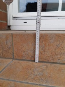

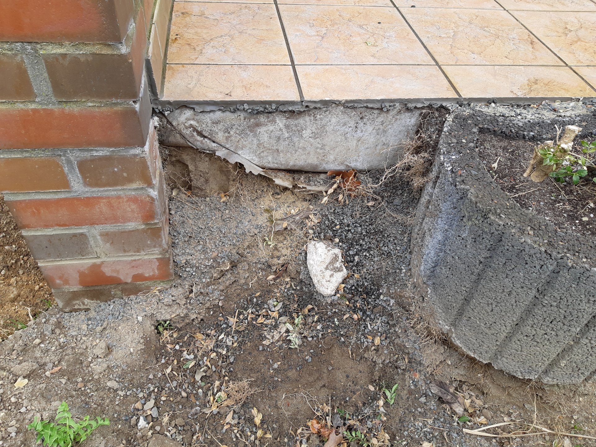

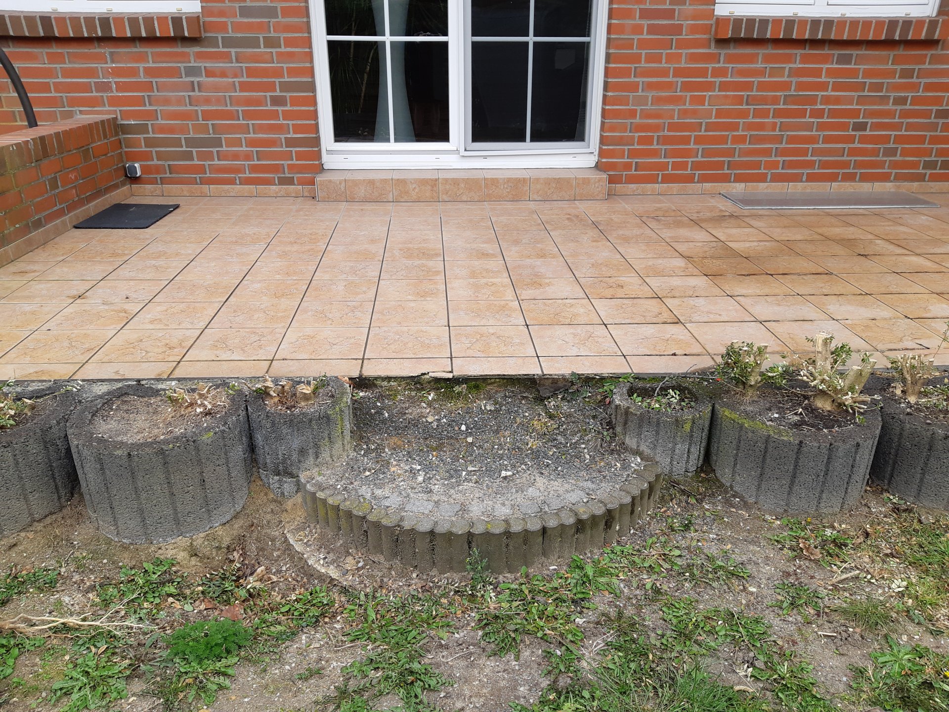

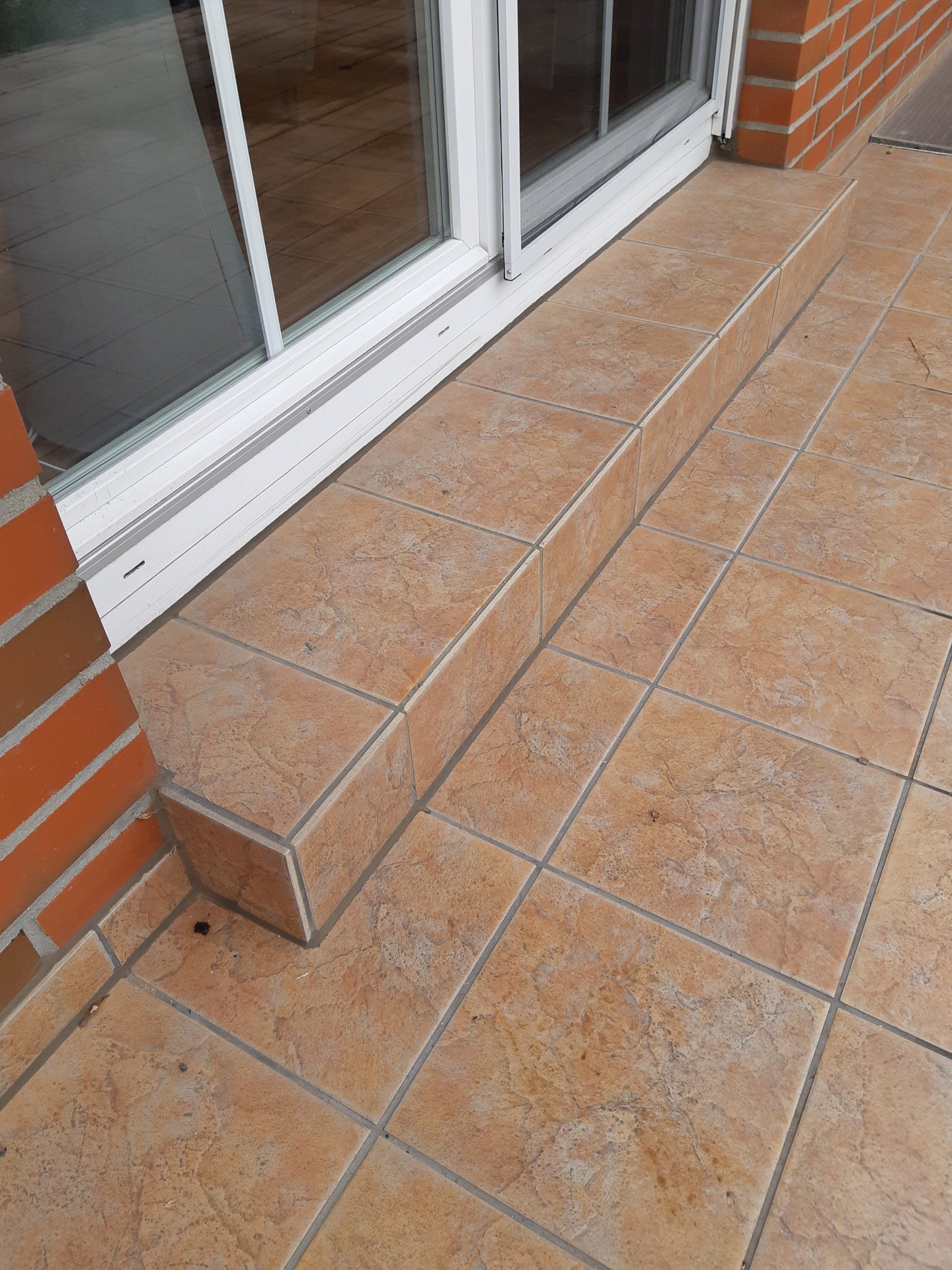

    ich habe eine alte geflieste Terasse auf einem Betonfundament, bei der ich gerne den Belag erneuern möchte und brauche dahingehend Ideen und Ratschläge, was hier geeignet sein könnte und hoffe hier kann mir weitergeholgen werden.
    Zu den Randbedingungen: Die Terrasse ist quasi als Hochterrasse ausgebildet, d.h. das Stück Rasen davor liegt knapp einen halben Meter unterhalb der Oberkante Belag. Daraus folgt auch, dass die Ansichtsfläche der Betonplatte und auch ein Teil der darunter liegenden Tragschicht zurzeit noch sichtbar ist. Vor der Terrassentür befindet sich leider noch eine Stufe, sodass die Terrasse tiefer als der Boden im Haus liegt. Momentan ist die Terasse von drei Seiten mit einer Mauer umgeben. Ein Lichtschacht zum Kellerfenster ist ebenfalls vorhanden. Das Gefälle der Terrasse beträgt <2%. In der Regel läuft das Wasser aber momentan ab. Nur an einer kleinen Stelle bildet sich bei starkem Regen eine kleine Pfütze.
    Zum Vorhaben: Die Stufe vor der Terrassentür soll entfernt werden. Die alten Belagsfliesen sollen runter. Der neue Belag soll über seine Konstruktionshöhe die entfernte Stufe kompensieren. D.h. die gesamte Terrasse liegt am Ende entwas höher.
    Bisher habe ich mir folgenden neuen Aufbau vorgestellt:
    - Abdichtung der Betonplatte (reicht hier eine PE-Folie 0,2mm aus?) und Abdichtung der Anschlüsse an die Mauern
    - Drainage-Matte
    - Einkorn-Drainbeton
    - neuer Keramik-Platten-Belag
    Vor der Terrassentür würde ich eine Drainagerinne einbauen. Der vorhandene Lichtschacht sollte einen Lichtschachtaufsatz bekommen, um die neue Konstruktionshöhe auszugleichen.
    Vor der Terrasse würde ich einen gewissen Abstand (Abstand = ???) eine Trockenmauer bis zur Oberkante Terrassenbelag hochziehen und den Raum zwischen Terrasse und Trockenmauer mit Kies befüllen. Dies soll dann zum Versickern des Wassers aus der Drainage-Matte dienen. Außerdem habe ich dann auch eine schönere Sichtkante und schaue nicht direkt auf die Betonplatte.
    Die kleine Brüstungsmauer (auf den Fotos zu erkennen) würde ich bis auf die Fundamentplatte runterbrechen und die Abschlusskante so ausbilden, wie nach vorne. Außerdem würde ich die Seite gerne für 2-3 Stufen nach unten nutzen.
    Ich habe noch ein paar Fotos vom aktuellen Zustand angehängt.
    Ich würde mich über Rückmeldung und Kommentaren zu dem geplanten vorgehen sehr freuen. Gibt es ggf. sinvollere Belagsaufbauten? Ich hatte auch über Stelzenlager nachgedacht. Da habe ich die wasserführende Schicht jedoch direkt auf der Betonplatte (abgedichtet). Bei dem Gefälle und der leichten Pfützenbildung erschien mir eine Drainagematte jedoch sinnvoller.
    P.S. zu den Bildern: Die Betonpflanzsteine sind bereits weg und auch die "Stufe" vor der Terrasse.
    Viele Grüße
    BaumeisterMatze

    Warum der Aufwand? Warum nicht einfach Stelzlager + neue Platten in gewünschter Höhe und fertig?
    Oder eine Holzterrasse auf UK?
    Wozu die ganzen Abdichtungen? Wir sind hier im Außenbereich, das Wasser fliesst ab... gibt es irgendwo ein Problem mit Feuchtigkeit?
