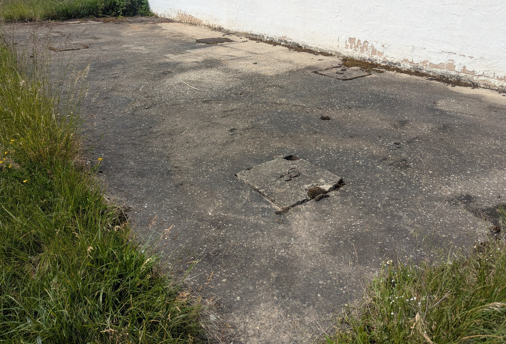

    wir haben vor kurzem ein Grundstück gekauft, wo ein Stall mit zugehöriger Güllegrube noch stand. Den Stall haben wir abgerissen und die ehemalige Güllegrube haben wir gereinigt um sie als Zisterne zu verwenden. Die Güllegrube ist oben zu und die Decke besteht aus ca. 30-40cm dicken Stahlbeton. Wir dachten daher, das wir die Decke als Untergrund für unsere Terrasse nehmen.
    Leider hat die Decke keinerlei Gefälle. Wir wollten sie entsprechend reinigen und mit Bitumenbahn abdichten. Anschließend ein Drainage Beton mit Gefälle verlegen und darauf Fliesen legen.
    Allerdings kam jetzt die Frage auf, ob das Gefälle überhaupt was bringt, den das Wasser sammelt sich doch auf der Decke der Zisterne und wird nur sehr langsam an sen Rändern im Boden versickern. Wir haben leider sehr lehmigen Boden weshalb hier kaum was versickert.
    Wäre es sinnvoller eine Wasserdichte Deckschicht zu verwenden wie z.B. Steinteppich? Oder macht es dem Drainage Beton nichts aus wenn er längere Zeit voll Wasser ist und gefriert?
    Die Fläche ist 5x11,5m.
    Wir haben schon mit Architekten und diversen Galabauern gesprochen aber unterschiedliche Meinungen gehört und keiner hatte je so ein Fall.
    Was meint ihr?
    Auf dem Bild ist die Decke der Güllegrube zu sehen, der Stall dahinter ist bereits abgerissen.
