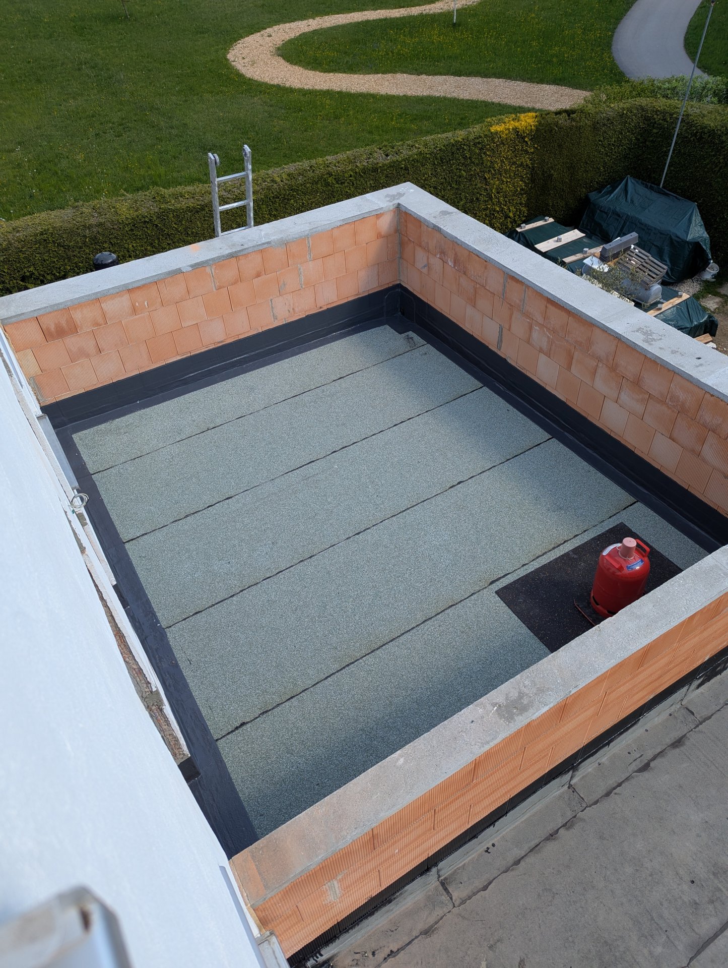

    Hallo Leute, ich habe eine Frage an euch (im Internet habe ich auch nach mehrtägiger Recherche keine vernünftige Antwort gefunden): Wir haben vor kurzem an unser Haus angebaut und oben ein Flachdach für eine Dachterrasse draufgepackt (das Geländer wurde umlaufend gemauert). Das Flachdach wurde mit Bitumenbahnen verschweißt (Aufbau: Dampfsperre, Grunddämmung, Gefälledämmung, erste Lage, zweite bzw. Oberlage). Darauf würden wir gerne Terrassenplatten in Splitt/Kies verlegen. Als Schutz drunter ein 300er Vlies. Das Problem ist, dass man zum Schutz des Daches (Rund-)Kies anstatt Splitt verwenden soll. Jetzt habe ich jedoch schon mehrfach gelesen, dass sich Kies eher weniger als Untergrund für Terrassenplatten eignet und man dafür Splitt verwenden soll, was wiederum für das Dach ungeeignet wäre. Habt ihr zufällig einen Tipp für das Schlamassel? Kann ich als Vlies ein Teichvlies nehmen oder muss es zwingend eins für's Dach sein (das Dachvlies gibt es leider nur in riesigen Rollen, wo ich danach 80% verschenken/verkaufen/entsorgen muss). Und wie montiere ich idealerweise eine Kiesfangleiste vor dem Ablauf. Vielen lieben Dank!

    Du kannst jedes unverrottbare 300g-Vlies nehmen. Du kannst auch dann feinen Splitt zum verlegen verwenden, dass macht der Abdichtung in Verbindung mit dem Schutzvlies nichts aus, zumal du eigentlich noch eine Dränschicht/-Matte zu verlegen hast. Ich mag Splitt nicht als Untergrund, weil dieser zu sehr verdichtet und das Wasser sehr schlecht durch die Fugen nach unten abläuft. Rundkies hat einfach mehr Hohlräume. Kiesfangleisten werden mit Schweißbahnresten aufgeschweißt. Am Gully sollte eigentlich ein Terrassenrost verbaut werden. Der Gully ist immer zugänglich zu halten, um Wartungen durchzuführen zu können.
    www.sita-bauelemente.de/produkte/familie/Entwaesserungsroste_SitaDrain_Terra/ sowas zum Beispiel. An den Türen der Dachterrasse muss auch eine Entwässerungsrinne verbaut sein, wenn die Höhe von OK Plattenbelag bis OK Abdichtung weniger als 15 cm sind!

    Sita hat ein breites Sortiment an Entwässerungsrinnen. www.sita-bauelemente.de/produkte/familie/Entwaesserungsroste_SitaDrain_Kastenrinne/ Diese sollte halt 15 cm breit sein. Ich verlege meine Platten sein 30 Jahren in Rundkies und hatte damit noch keine Probleme. Ich habe dich auf die Drainageschicht hingewiesen, was du mit dem Wissen machst, bleibt dir überlassen ;). Ich lass die Drainageschicht in der Regel auch weg, weil mir sonst der Aufbau zu wackelig wird. Du siehst beim laufen, wie die Platte wegen der Drainage nachgibt.

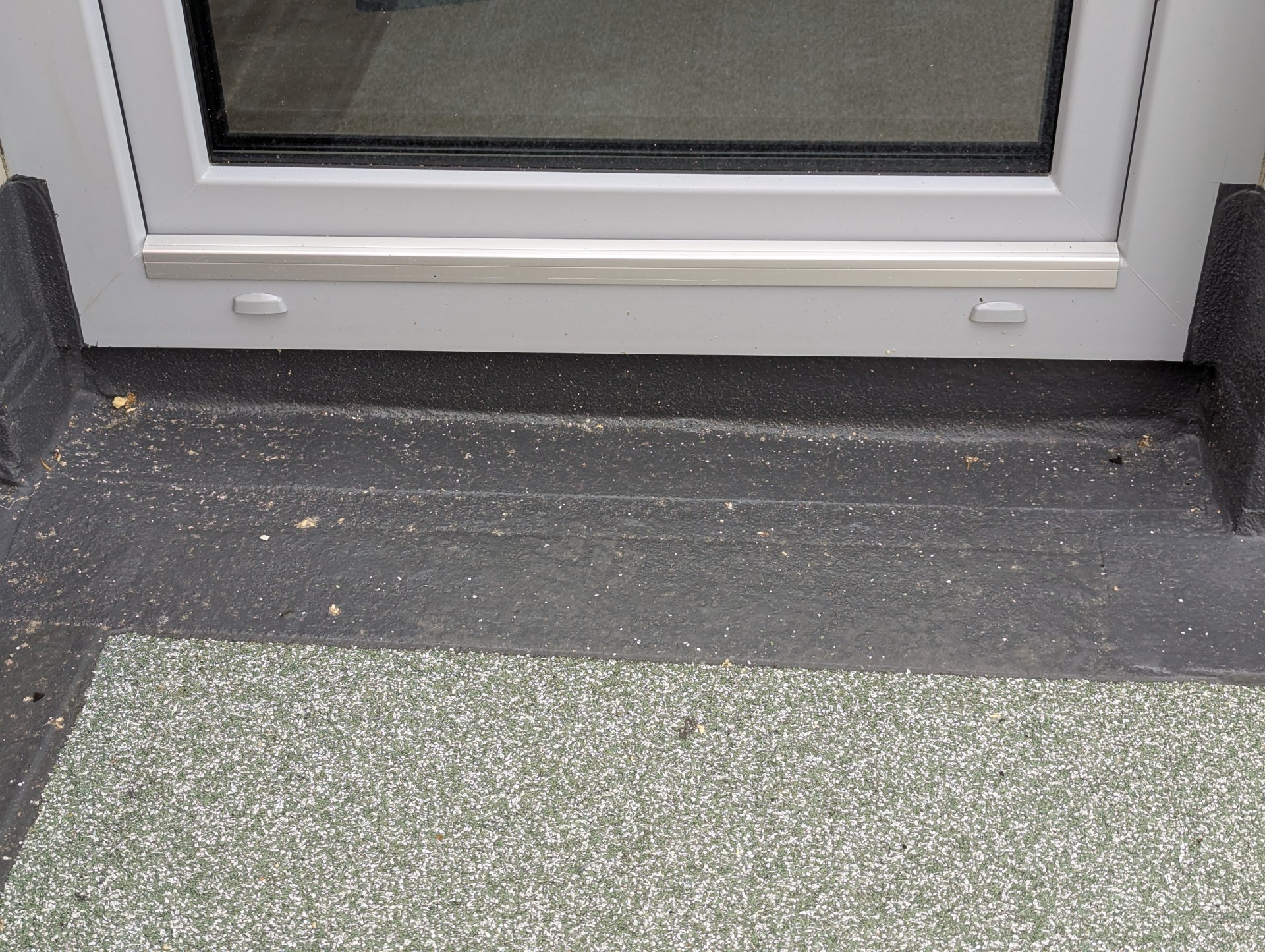

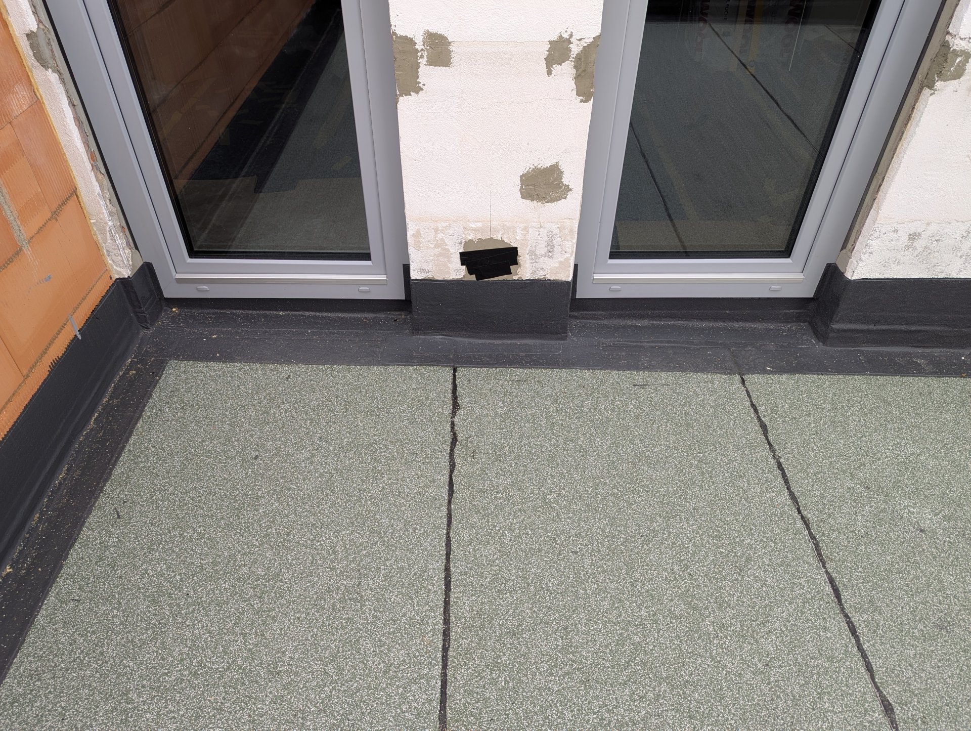

    Ich muss leider nochmal deinen/euren Rat erfragen. Der Dachdecker hat sich leider nicht an die vorgegebene Aufbauhöhe gehalten. Mir bleiben an der linken Balkontüre nur 6 cm Platz zwischen Oberlage Dach und Unterkante Fenster bzw. Türrahmen. Da werde ich vermutlich keine Rinne reinbekommen. Ich gehe davon aus, dass unter die Rinne zum Schutz der Oberlage des Flachdachs noch eine Bautenschutzmatte oder sowas muss? Auf dem Dach wurde eine Gefälledämmung installiert, sodass ich den Höhenunterschied auch noch irgendwie ausgleichen muss. Ist die Rinne unbedingt notwendig? Leider Fragen über Fragen... Ich habe im Anhang Bilder angehängt. Der Ablauf ist oben rechts in der Gesamtansicht.

    Ja, die Rinne ist zwingend notwendig! Du könntest den Dachdecker bitten, dass er die Flüssigkunststoffabdichtung bis Unterkante Wasserauslass der Terrassentür hochzieht. So wie es jetzt gemacht ist, sehe ich schon Probleme auf dich zu kommen. Ist zwar nicht schön, aber wirksamer, als das wie es jetzt ist.
    Der Fehler liegt weniger beim Dachdecker sondern eher am Planer und/oder Fensterbauer. Dieser hat sich zu informieren, wie hoch der Aufbau außen gemacht wird. Das hier ist nur typisches Beispiel, der Fensterbauer richtet sich nach den inneren Gegebenheiten und nicht nach den äußeren. Eigentlich müsste dir der Dachdecker wegen den Türen eine Bedenkenanmeldung gegeben haben, da diese Türen nicht für Abdichtungen geeignet sind. Der Dachdecker hat relativ genaue Vorgaben die er nach den Flachdachrichtlinien einzuhalten hat. Da steht z.B. ein Gefälle von 2% drin. Hat er sicherlich eingehalten. Was soll er sonst machen? Er könnte mit dir eine Sonderkonstruktion vereinbaren mit 0%-Gefälle, das wäre gegangen. Dann hast du aber garantiert viel stehendes Wasser in der Mitte der Fläche stehen.
    Es gibt Rinnen mit 5cm Höhe, das ist kein Problem.

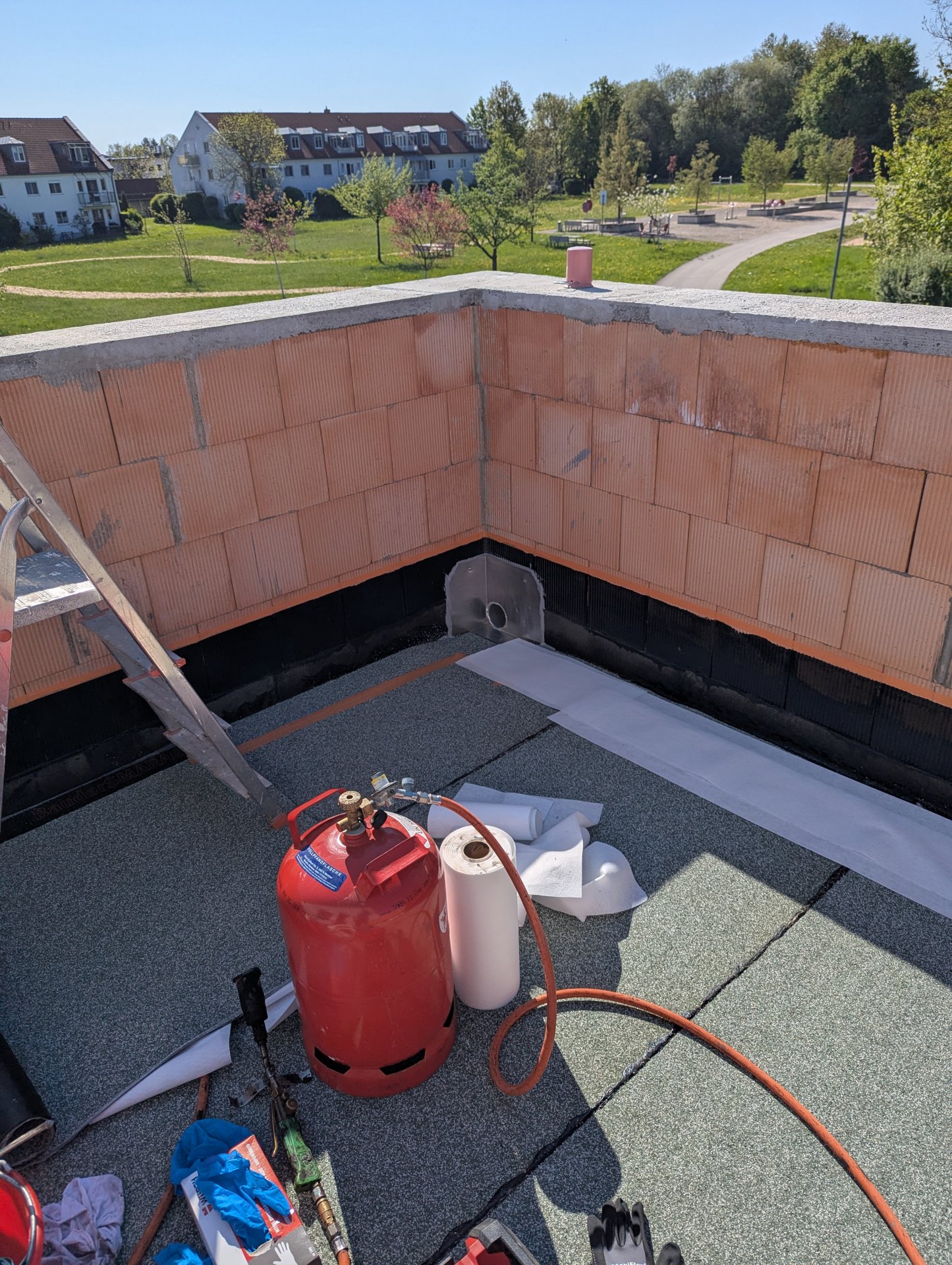

    Ich kann weder Ablauf noch Überlauf erkennen. Keines der beiden Löcher wurde bis jetzt gebohrt?
    Und wenn es oben rechts sein soll wurde den von da die Dachpappe geschweisst? Für mich sieht es so aus als ob da die letzte Bahn verlegt wurde.

    Vielen Dank für eure Rückmeldungen. Der Dachdecker hat sich tatsächlich leider nicht an seine kommunizierte Aufbauhöhe gehalten. Die Fenster wurden entsprechend seiner Vorgaben angefertigt, sodass noch knapp 12 cm Luft geblieben wären. Jetzt sind es nur 6 cm, weil er bei der Planung Murks gemacht hat und ich muss jetzt schauen, wie ich trotzdem die Terrasse auf's Dach bekomme ohne dass bei mir gleich Land unter ist... Der Ablauf ist rechts oben (rechts der Leiter). Wenn man genau hinschaut, ist dort ein Quadrat, welches mit Flüssigabdichtung abgedichtet wurde. Von dort geht das Rohr nach draußen ins Fallrohr. Ein weiterer Über- oder Ablauf wurde nicht installiert. Ist der denn notwendig? Die Bahnen wurden vom Ablauf weg geschweißt. Wenn ich die (5 cm) Rinne vor die Balkontüre setze, kann ich dort einfach eine 0,8 cm starke Bautenschutzmatte unterlegen oder wie schütze ich die Oberlage des Flachdachs am besten, wenn ich drüberlaufen möchte? So wie ich das verstanden habe, wird die Rinne dort nur "aufgestellt/aufgesetzt" und dann mit dem Kies außen herum fixiert. Sie wird also nicht festgeklebt oder anderweitig mechanisch befestigt? Die Rinne benötigt ich nur vor der Tür in Türbreite oder? Sie muss also nicht breiter oder gar umlaufend bis zum Ablauf sein und dort dann entwässern? Bei der Kastenrinne nehme ich ein Modell, welches unten offen ist, damit dort das Wasser ablaufen kann oder? Es gibt auch Kastenrinnen, welche unten geschlossen sind und an der Seite einen Rohranschluss haben. Vielen Dank nochmal für eure Hilfe!

    Ja grundsätzlich 2 einen Ablauf und einen Notablauf , allerdings was hier nicht zu sehen ist gibt es Kombiabläufe die beiden Funktionen erfüllen.
    Das liegt an deiner Rinne respektive deren Ausführung.
    Ja.
    Nein.
    Das ist nicht wichtig, Hauptsache revisionierbar.
    Das geht.
