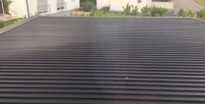

    Hallo Zusammen,
    wir wollen auf unserer Garage eine Terrasse bauen. Die Garage ist auf 350Kg/qm ausgerichtet.
    Leider wurde damals Trapezblech auf der Garage installiert. Und jetzt weiß ich nicht so richtig wie ich alles befestigen sollte.
    Was gibt es für Möglichkeiten? Holzunterkonstruktion und dann Bangkirai z.b. oder aber auch Split und Steinplatten?
    Problem bei der UK ist, dass ich diese nirgends befestigen kann, da ich ja nicht durchs Trapezblech bohren kann, da dieses ja undicht wird.
    Wie würdet ihr es machen? Irgendwelche Ideen?

    Terrassen und Balkone müssen mit 400kg/m² nachgewiesen werden.
    Also dafür ist es nun schon ohne Belag zu wenig.
    Wenn ich mal das Blech außer acht lasse, so kommt
    ein Steinbelag auf 120-180kg/m²
    eine Holzterrasse auf 40-80kg/m²
    Da braucht man sich über die Befestigung keine Gedanken mehr zu machen.

    Es war definitiv damals mit eingeplant. Dem Garagenbauer wurde mitgeteilt, dass wir die Garage später als Terrasse nutzen wollen.
    Im Angebot steht: freitragende Dachüberspannung ohne Mittelstützen, Dachlast ca. 350 kg pro m2

    Die Dachlast reicht nicht aus. Damals schon falsch geplant bzw. falsch beauftragt (Wieso steht im Auftrag/Angebot nix von Vorbereitung für Nutzung als Dachterrasse ???)
    350 kg / qm reicht nie im Leben !
    Jetzt geh mal runter und miss die Balken und deren Abstände.
    Das ist das einzige was du aktuell selber ohne Statiker, Planer oder Zimmerer machen kannst.
    Und dann schaust du unter den Maßen der Balken und der Abstände in die Statiktabelle für KVH und schaust auf was für eine Last du kommst.

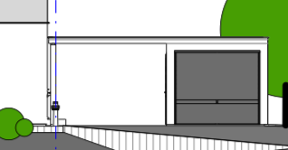

    Sorry für die späte Antwort.
    Die Balken sind 8/32 cm.
    Zudem, dass kam bisher noch nicht raus, ist es keine durchgehende Garage sondern eine Carport/Garagen Kombination. Siehe Bild:
    Dadurch könnte es doch klappen oder?

    ich verstehe nicht so ganz was die Carport-Garage nun am Statikproblem ändert
    oder hast du das mittlerweile klären können?
