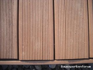

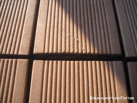

    Diese Kosten kommen leider noch auf uns zu denke ich d.h. ich weiss es leider noch nicht, weil die Entscheidung von Megawood erst letzte Woche bekannt wurde und daher mich erst einmal sacken lasen muss. Nicht jeder hat mal 3000 - 4000 € für eine neue Terasse nach dem Hausbau übrig.
    Werde es aber baldmöglichst posten wenn ich es weiß ist.
    Noch etwas was ich erst jetzt erfahren habe. Die Abdeckleisten von Megawaood an unserer Terasse sind aus einem Vollprofil. Mein Schwiegervater hat ein Reststück nach dem Aufbau der Terasse zum Verwittern nach draussen gelegt (Aufbau war vor 3 1/2 Jahren). Dieses hat nun auch Risse. Obwohl dies bestimmt resitenter ist als das Hohlprofil sieht man auch hier, dass dies auch nicht resitent genug ist. Jetzt wird der ein oder andere sagen, insbesonders die Vertreter dieses WPC-Schrott, dass dies ja nicht mit Gefälle und ordnungsgemäß aufgebaut und daher nicht maßgebend ist für ein Resume des WPC ist. Doch das Resultat ist, es wurde vielleicht nicht aufgebaut wie es sich gehört, aber es zeigt ganz klar ob Hohlprofil oder Vollprofil das Material und die Zusammensetzung entspricht nicht den Versprechungen des WPC-Herstellers.
    Wiederum rate ich daher von solch einem Material ab, obwohl es neu super auschaut und praktisch ist (kein Streichen, kein Splitter) - dachte ich.

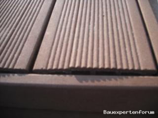

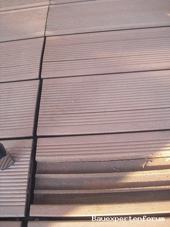

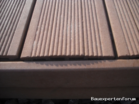

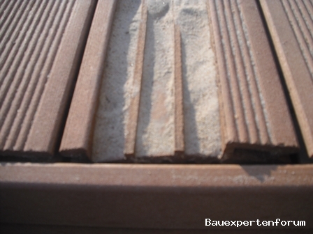

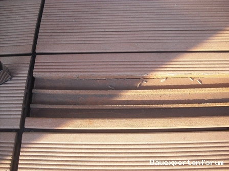

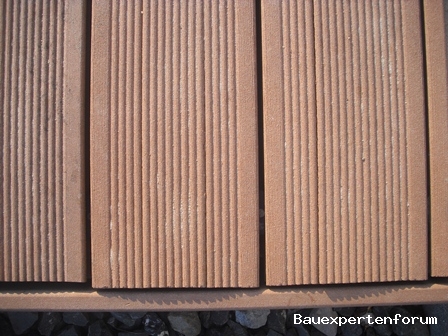

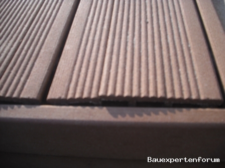

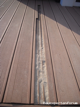

  5. #25 Michael H, 22.04.2011
    Michael H
    Michael H
    15.04.2011
    Maschinenbautechniker
    Memmingen
    Re Fotos WPC-Schrott
    Hier sind einige Fotos. In der zerlegten Diele liegt bereits Sand von meinen kleinen Zwergen. Wenigstens sind Sie für dies noch zu gebrauchen. Nochmals: Dies ist 3 1/2 Jahre nach dem Aufbau!

  7. #27 Michael H, 22.04.2011
    Michael H
    Michael H
    15.04.2011
    Memmingen
    Diese Dielen hatten keine Mängel und waren optisch einwandfrei. Die Terasse war wunderschön. Nützt nichts jetzt sind wir nur enttäuscht.

    Danke Michael.
    Darf ich die Bilder verwenden? Einige unserer Kunden glauben manchmal nicht, das WPC Schrott ist. Ich weiss das, weil wir schon einige Terrassen flicken durften und ich den Aussendienst dieser Firma auch erlebt hab.
    Ich hoffe das Ihr mit einer neuen Terrasse mehr Glück habt...

    Wenn alle Vorgaben vom Hersteller eingehalten werden, kann ich mir das so, wie von Michael H gezeigt, nicht vorstellen.

    Generell sollten nicht alle WPC - Produkte in einen Topf geworfen werden. Wie überall gibt es sehr gute und weniger gute Produkte.
    Meiner Erfahrung nach liegt es an der Mischung zwischen Holz und "Kunststoff". Je mehr Kunststoff drinnen ist desto "neutraler" verhält sich das Material.
    Wir verwenden ausschließlich WPC mit einem 50/50 Mischverhältnis. Das Problem ist einfach, daß der Kunststoff das teuerste an dem gesamten Produkt ist. Um Kosten zu drücken haben die meisten WPC Produkte einen Kunststoffanteil um die 30%.
    Die Resultate daraus sind bei einigen Fotos deutlich zu sehen.
    Um es zu verdeutlichen hier einige Werte in Anlehnung an die Prüfung nach den Kriterien Holzwerkstoffe EV wie schon in vorherigen Beitrag beschrieben.
    Dickenquellung: 70/30 Mischung 4% - 50/50 Mischung 1,7 % Breitenquellung: 70/30 Mischung 1,5% - 50/50 Mischung 0,19 % Längsquellung: 70/30 Mischung 0,6 % - 50/50 Mischung 0,12 % Reduktion Bruchlast: 70/30 Mischung 20% - 50/50 Mischung 8,4%
