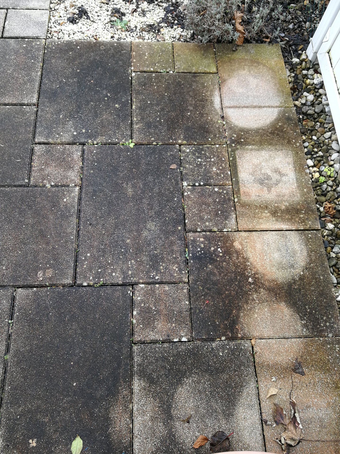

    Hallo liebes Forum,
    Vielleicht kann mir jemand hier helfen zu folgendem Problem:
    Ich habe eine Terrasse Richtung Südost ausgerichtet, halb vom Balkon überdacht. Baujahr ist 2012,als jetzt fast 10 Jahre alt.

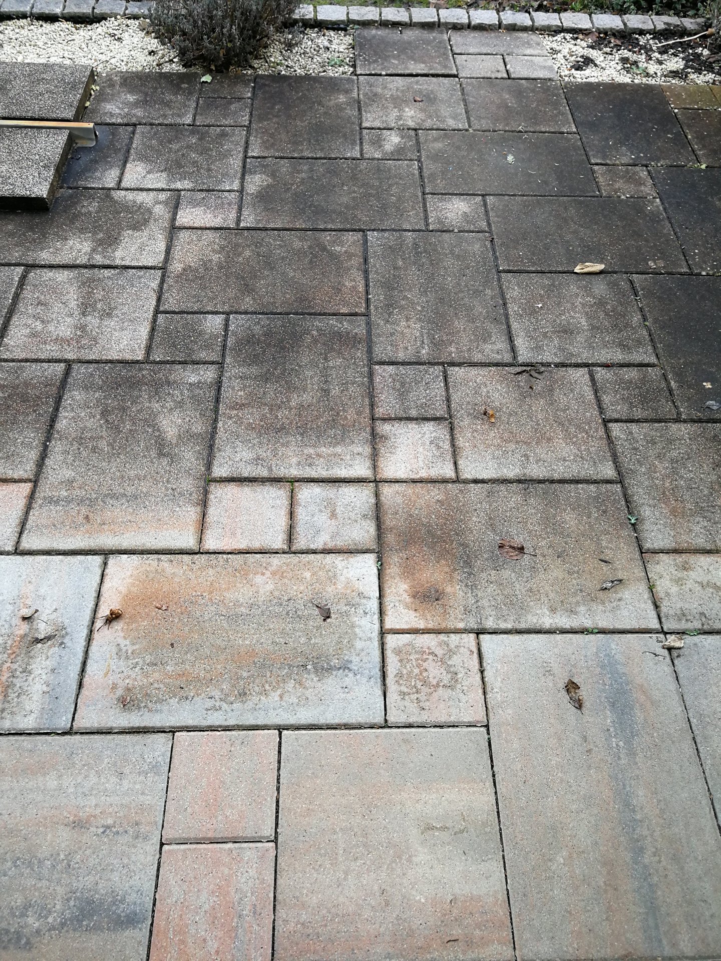

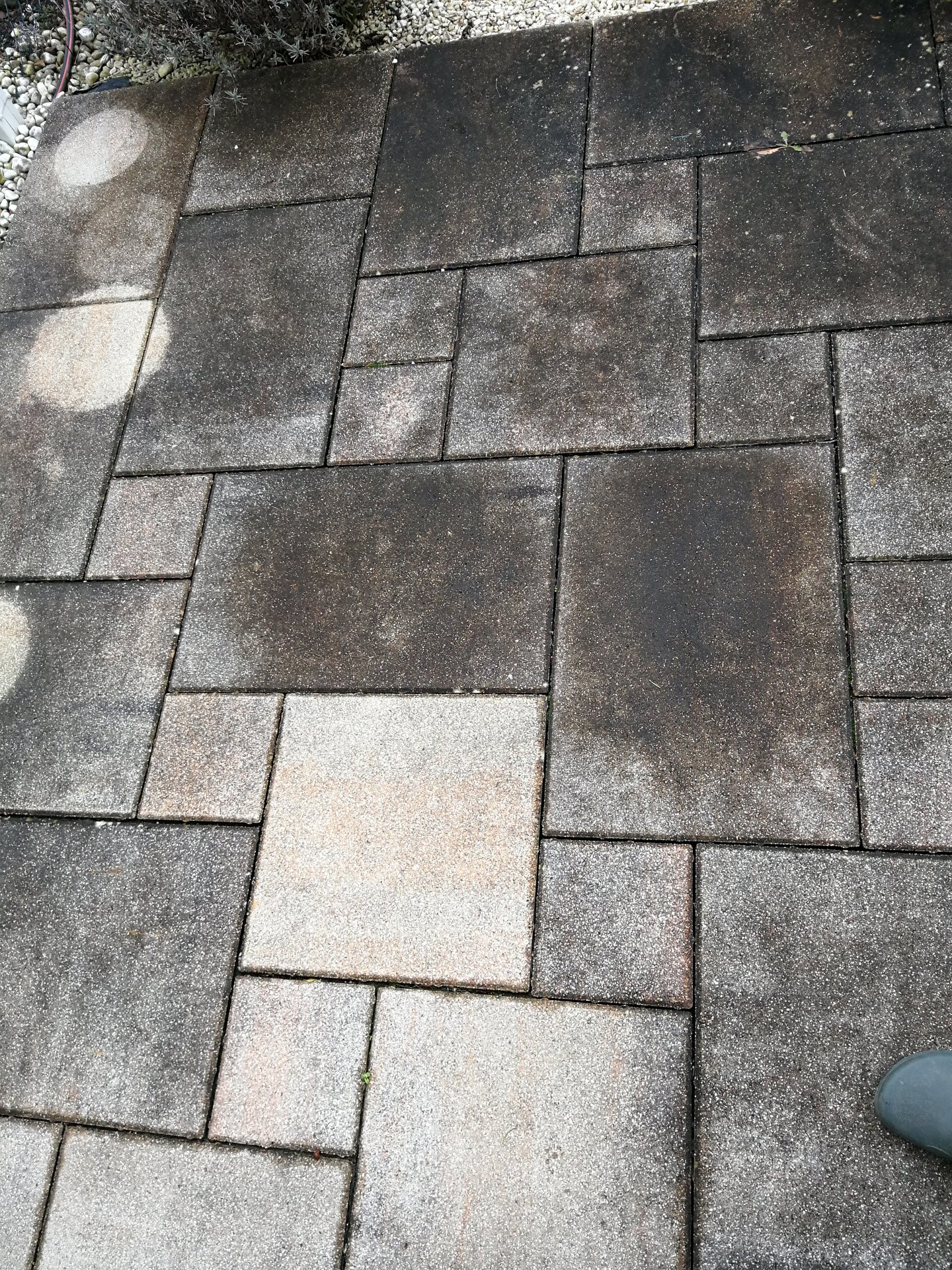

    Leider hat sich das Betonpflaster im Lauf der Zeit sehr dunkel verfärbt (siehe Bilder).
    Vorletztes Jahr habe ich die Terrasse komplett mit einer Bürste von Hand (!) gereinigt, danach war die Verfärbung beinahe vollständig weg. Allerdings sah die Oberfläche auch danach etwas ausgewaschen aus, als wäre auch die Farbe verblasst.
    Den Vergleich sieht man deutlich zwischen dem Teil unter freiem und dem Teil unter dem Balkon. Auch sieht man den "Zuwachs" innerhalb eines Jahres an den Stellen, an denen Töpfe standen.
    Ich habe aktuell die Vermutung, dass es am Lavendel (ggf. dessen Öle) liegen könnte, der an der Einfassung gepflanzt ist. Dieser war jedoch von Anfang an da, die Verfärbungen haben jedoch erst knapp 5 Jahre später angefangen.
    Falls es am Lavendel liegen könnte, würde ich diesen entfernen und die Terrasse reinigen. Da es viel Arbeit ist, würde ich gerne wissen, ob das wirklich die Ursache sein kann oder ob es eine andere Ursache hat und ich mir die Arbeit umsonst mache :-)
    Falls jemand einen Tipp hat, wäre ich dankbar!

    Nee vermutlich kein einfacher Dreck - vermute es handelt sich um Flechtenbewuchs - aber auch dafür gibt es passende Reinigungsmittel, die man dann als Zusatzmittel in den Kärcher einsetzt und die Fläche mit Hochdruckreiniger wieder sauber bekommt.

    Das sind wohl Algen, die wachsen überall wo sie genug Feuchte haben, notfalls auf einer glatten Glasscheibe.
    So lange da Wasser ist kommen die immer wieder…

    Also hier wächst auch Lavendel. Ist aber nix schwarz.
    Was steht noch so in der Umgebung?
    Ich würde mir nen Hochdruckreiniger deiner Wahl mit Aufsatz besorgen.
    Gibt welche mit Bürsten oder rotierender Aufsatz. (Nur mit Düse ists ne sauerei). Kann man auch im Baumarkt leihen (zu testen) Auf Knien würde ich da nicht rumrutschen ;)
    Den Lavendel bitte stehen lassen. Hummelfreundlich (und für all die anderen auch)
