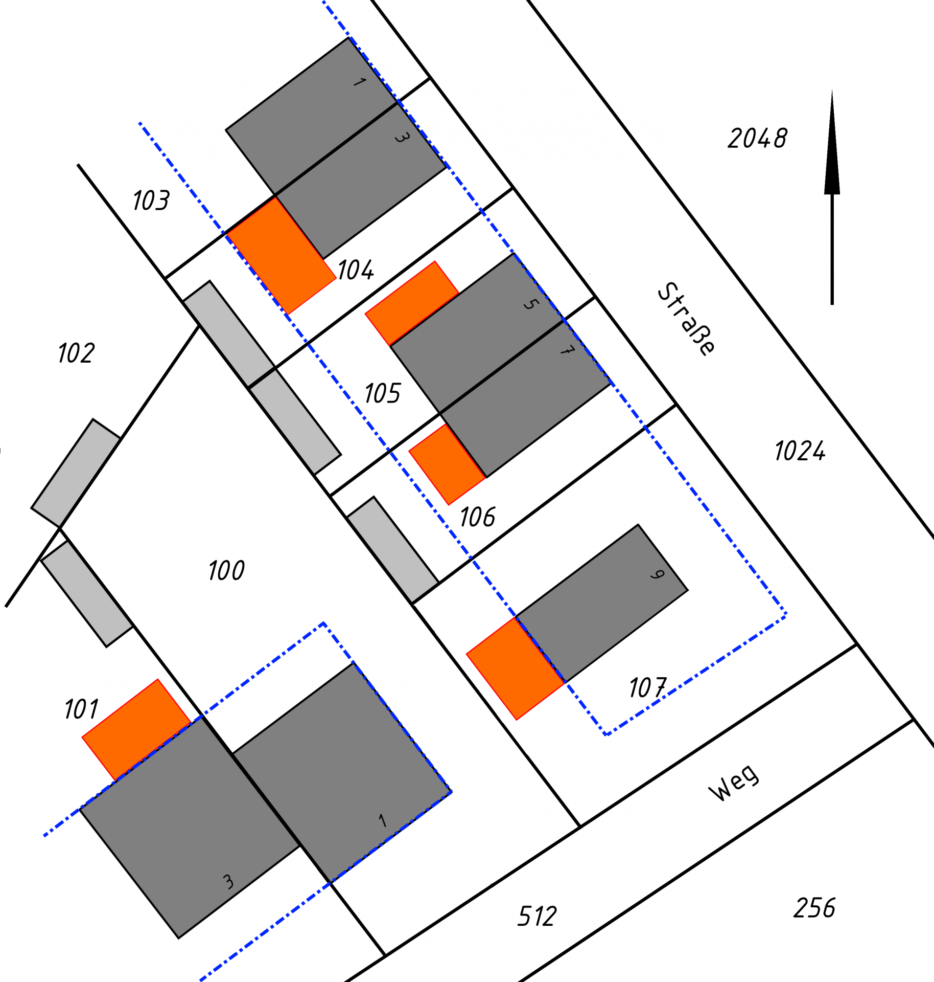

    Hallo liebes Forum,
    Wir haben vor eine Terrasse direkt an unser Haus NRW bis auf 50 cm an die Grenze des Nachbarn zu bauen mit ganz normalen Terassenplatten. Keine Überdachung oder Erhöhung. Der Nachbar hat seine Terrasse auf der anderen Seite seines Hauses. Ist dies so erlaubt oder muss ein Mindestabstand eingehalten werden?

    Das ist eine rein nachbarschaftliche Sache , wenn du wirklich nur Platten legst ( ungebunde Verlegung) , rechtlich ist dies bei deinen Angaben nicht zu beantworten, was steht in der Baugenehmigung/ Satzung der Gemeinde/ B Plan / Versiegelung von Oberflächen etc ich würde den Nachbarn fragen bevor da ' Schlafende ' geweckt werden - denn im ungünstigen Fall veränderst du damit deine Wohnfläche etc das gibt einen tollen Rattenschwanz

    Dann wirf einen Blick ins Nachbarschaftsgesetz deines Bundelands. Da könnte man das finden.
    Für NRW

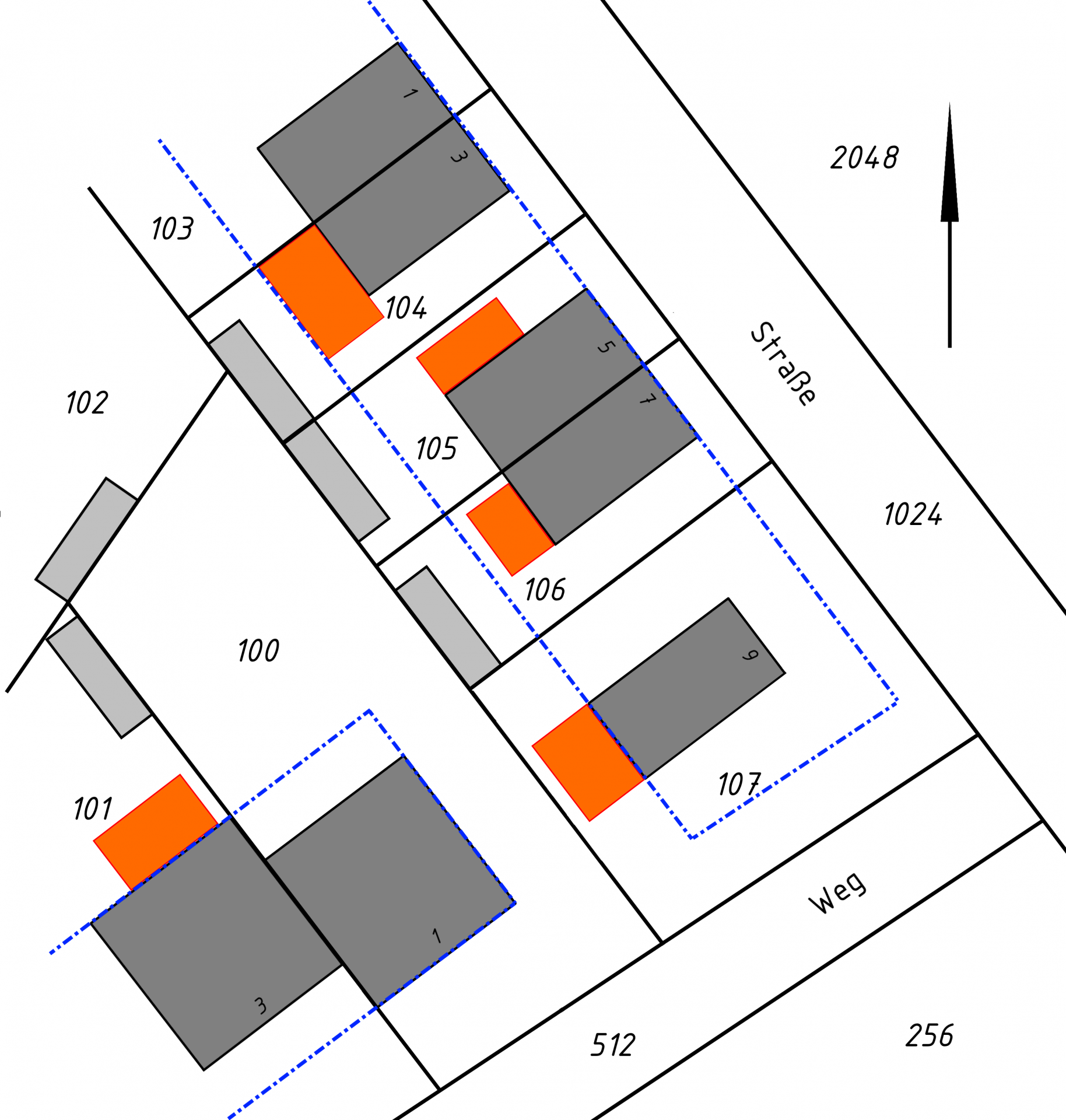

    Flurstück 101: Nicht erlaubt, Verstoß gegen §23 Abs. 3 BauNVO (In Fachkreisen umstritten)
    Flurstück 104: Nicht erlaubt, GRZ überschritten (§19 BauNVO)
    Flurstück 105: Nicht erlaubt, Verstoß gegen §4 Abs. 1 NachbGNRW (s. @klappradl)
    Flurstück 106: Erlaubt
    Flurstück 107: Nicht erlaubt (s. 101 und 105)
