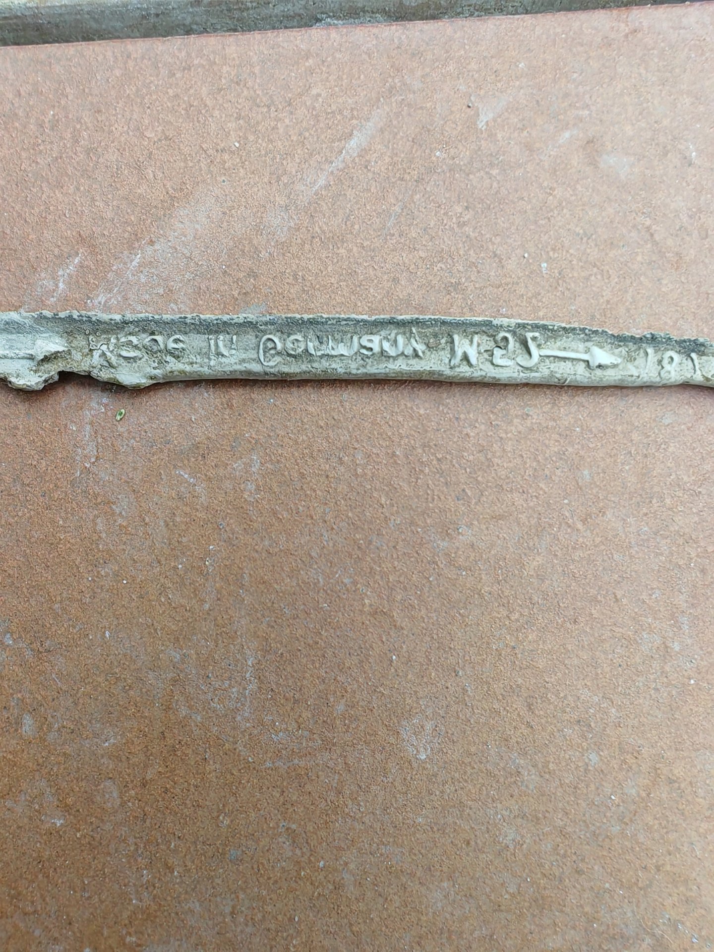

    Wir haben eine geflieste Terrasse. Dadurch dass wir letztes Jahr einen Kaltwintergarten bauen lassen haben sind ein paar Fliesen locker geworden. Die Fliesen nöchte ich nun gerne wieder befestigen und auch gleich die Dehnungsfugen erneuern da diese über die Jahre unschön schwarz geworden sind.
    Die Dehnungsfugen wurden damals anscheinend mit irgendeiner Art Gummiprofil gemacht und ich finde einfach nicht heraus was genau das sein soll..weiß das vielleicht Jemand ?
    Falls es sowas nicht mehr gibt bliebe ja nur Rundschnur reinlegen und mit Silikon abschließen ..? Welches Silikon würde man da am besten nehmen? Die meisten haben ja nach dem Aushärten trotzdem so eine gummiartige klebrige Konsistenz das jeglicher Staub und Dreck immer dran haften bleiben würde.

    Da steht „Made in Germany M 5…“und zwar falsch herum. Das ist ein Negativabdruck. Du hast da eine spritzbare Dichtmasse wie Silikon/Acryl gefunden die irgendwer auf diese „Made in Germany“-Prägung gespritzt hat. Mach Tinte drauf und du hast einen Stempel…
    Das wäre die vorbildliche Variante.
    An einem handelsüblichen Silikon sollte heutzutage jahrelang überhaupt nicht viel „haften“…

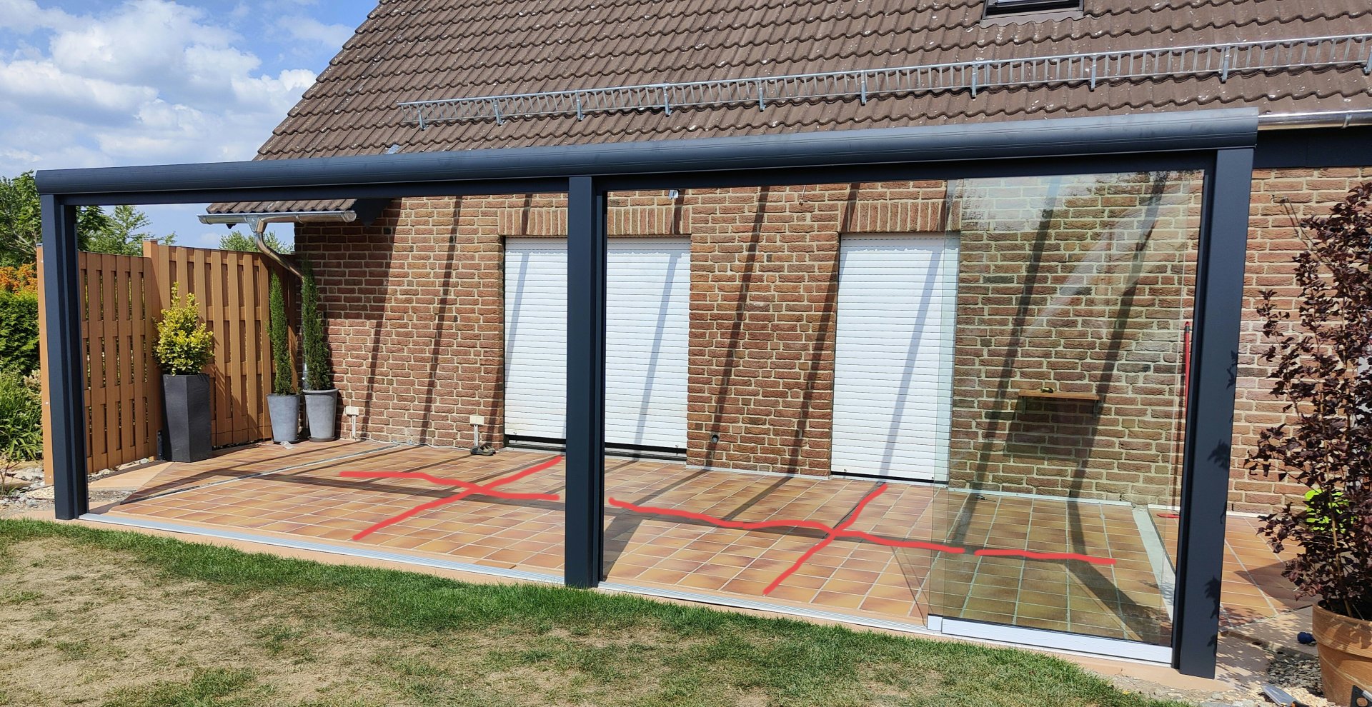

    Silikon ist auch heutzutage noch ein gängiges Mittel um Dehnfugen zu versiegeln. Es gibt aber auch Dehnfugenfrofile, die müssen aber direkt bei der Verlegung verarbeitet werden weil die auf beiden Seiten einen Steg haben der ins Kleberbett gelegt wird. Ist also jetzt nicht ohne weiteres möglich. Wie groß ist denn die gesamte Fläche? Hast du ein Übersichtsfoto davon?

    Ach Gott, dass es quasi nur ein Abdruck von einer Dichtmasse ist, da wäre ich nie drauf gekommen. Sah halt wirklich aus wie ein fertiges Profil :mega_lol:
    Die Fläche hat 27qm.
    Ich hab Mal ein Foto vom letzten Jahr angehängt wo man die Fläche am besten sehen kann. Habe die Dehnungsfugen rot markiert.
