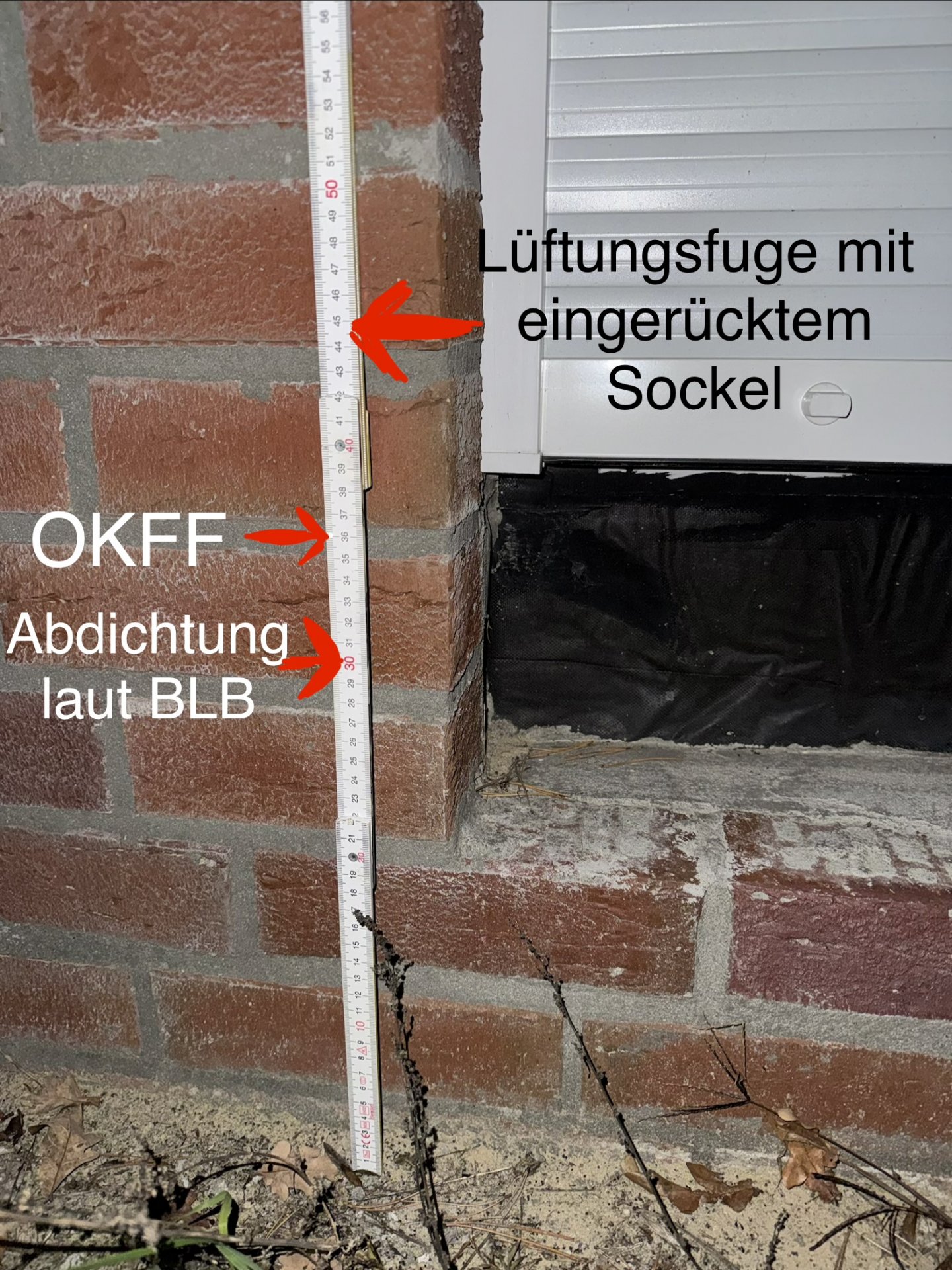

    wir wollen eine ebenerdige Terrasse bauen und fragen uns, ob das bei unserem Haus (Neubau aus 2022) möglich ist.
    • Die Fassade ist folgendermassen aufgebaut: Porenbeton 17,5cm - Dämmung 16cm - Fingerspalt 1cm - Klinker 11,5cm mit Lüftungsfugen.
    • Die Unterkante der Bodenplatte liegt auf Höhe X und ist gleich mit OK Gelände. Die OKFF bei X+36cm.
    • Die Abdichtung ist laut BLB vorgenommen bis “ca. 30cm über OK Gelände”.
    Fragen:
    1. Führt das zu einem Problem, da eine ebenerdige Terrasse so hoch wäre, dass sie über der Abdichtung liegt?
    2. Es gibt Lüftungsfugen im Klinker auf Höhe X+45cm und somit 9 cm höher als OKFF. (Eingerückter Sockelbereich) Kann ich davon ausgehen, das bis zu dieser Höhe abgedichtet wurde?
    3. Benötige ich wirklich oberhalb der Terrassenplatten (wie die DIN es vorschreibt) 30cm Abdichtung? Das kommt mir recht viel vor. Solange der Teil unter der Erde abgedichtet ist(wo Feuchtigkeit im Erdreich stehen kann), sollte das doch ausreichen. Die Häuserwände bekommen ja auch Regen von der Seite ab, ohne abgedichtet zu sein.
    Danke schonmal im Voraus!
  2. BaUT
    9.532
    6.015
    Dein Wunsch liegt außerhalb der DIN, wäre aber trotzdem unter bestimmten Bedingungen schadensfrei umsetzbar.
    Empfehlung Nr. 1:
    Baue keine wasserundurchlässige Terrassenplatten und keine Plattenbeläge im Splittbett, denn bei solchen Terrassen befindet sich die wasserführende Ebene dann über der OK der Bauwerksabdichtung und es kann bei Schneematsch oder Starkregenereignissen zu Wassereindringungen im Bereich der Tür kommen.
    Empfehlung Nr. 2:
    Denke über eine Holzterrasse auf Stelzlagern nach. Dort kann das Wasser durch die Fugen nach unten ablaufen. An der Türschwelle baust du einen Gitterrost ein damit dort Schneematsch durch das Gitter sacken kann.
