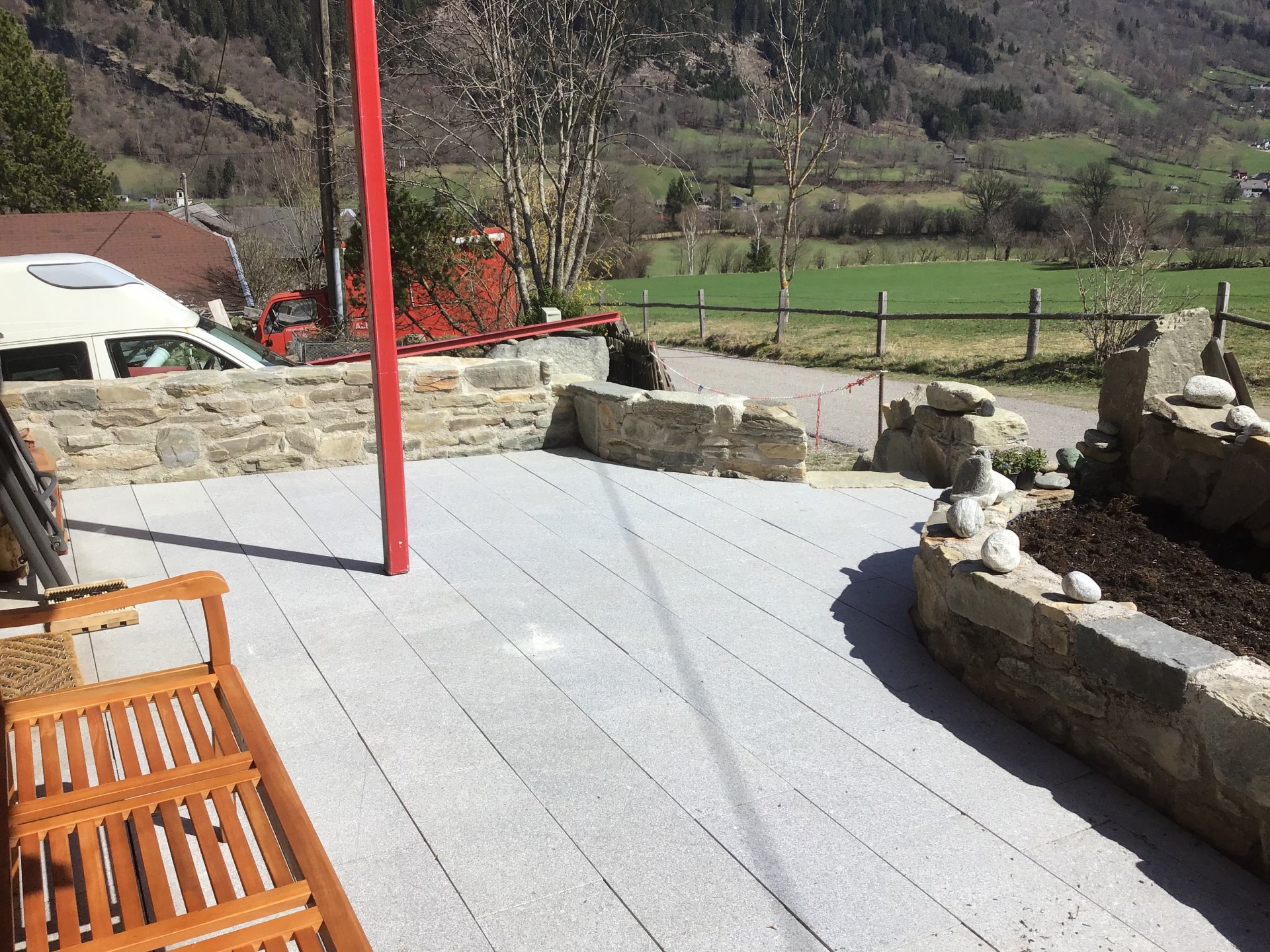

    Bei flexibler Bettung und Fugen besser keine starren Randfugen herstellen-
    die würden ohnehin reißen.
    Hauptsache der Belag kann nicht nach außen ausweichen.
    Die abgebildete Terrasse wird auch nur mit Sand ausgefugt.

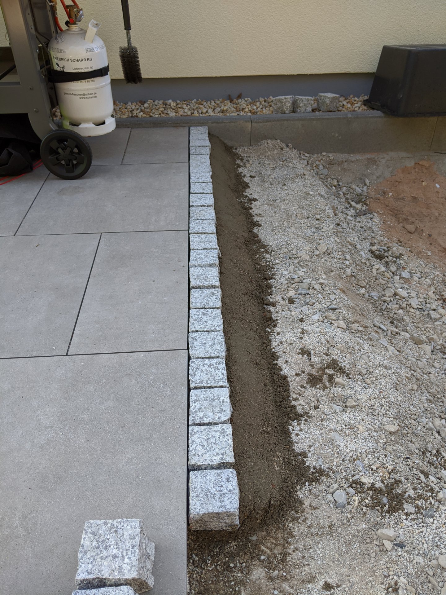

    So hab jetzt mal angefangen. Was sagen die Fachleute? Kann man das so lassen und wie von euch beschrieben verfugen?
    Danke schon mal für eure Tipps.
  5. #5 Fabian Weber, 06.04.2020
    16.306
    6.470
    Sieht gut aus, geh mal beim nächsten Abschnitt noch 5cm weiter runter mit dem Mörtelbett, also bisschen dicker.

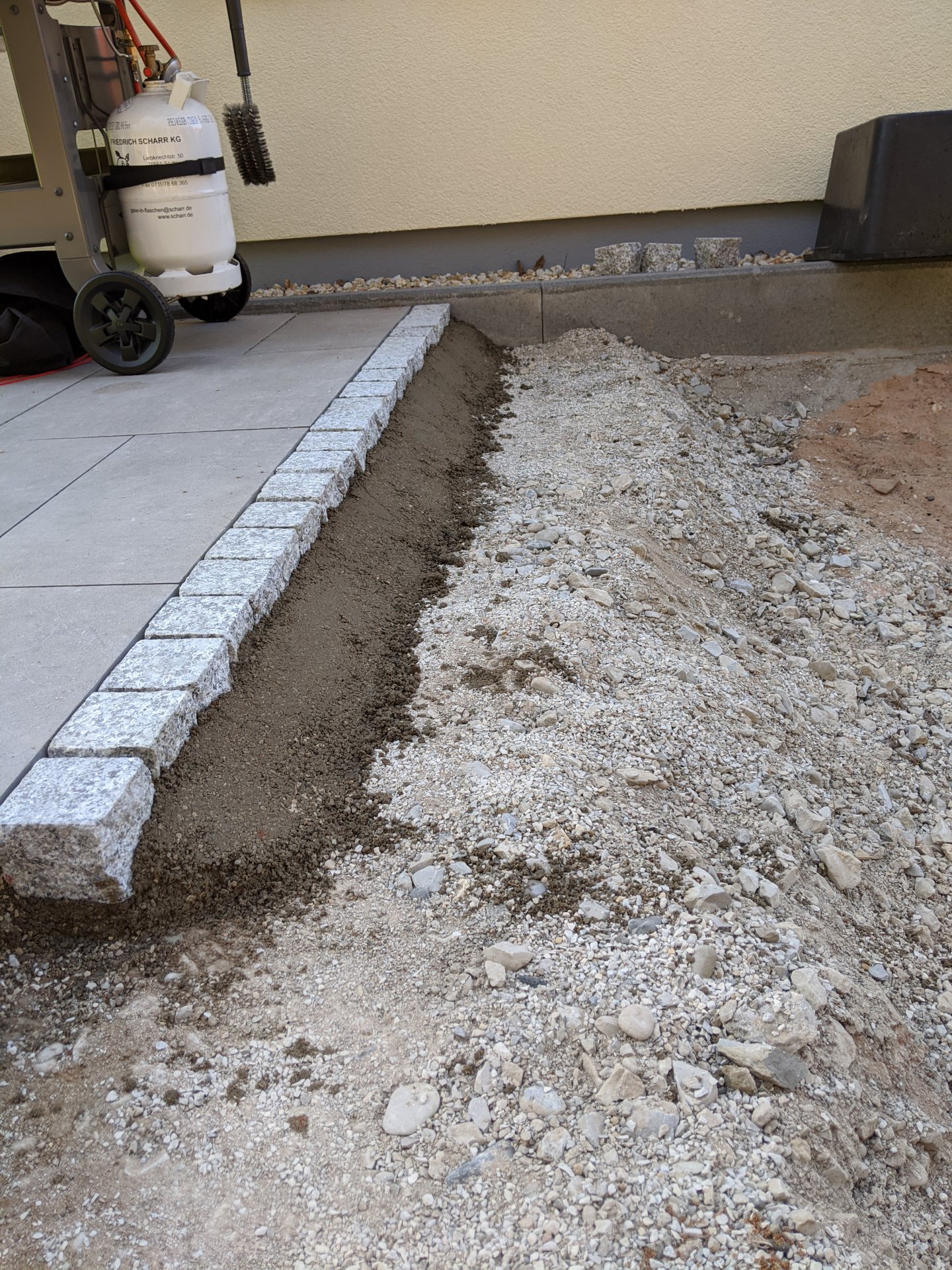

    Das Bett ist ca 3-4 cm dick, schwer da nochmal 5cm tiefer zu gehen, da das unheimlich festgerüttelt ist.
    Hier sieht man es vielleicht nochmal besser

    So einen Tipp bräuchte ich noch, hab heute wieder nen paar Meter Pflaster gesetzt. Gibt es ne Möglichkeit, wenn ich den überschüssigen splitt absteche und abtrage, dass mir da am Rand unter den Platten nicht immer 1-2 cm abrutscht?

    Ein bisschen Split mit Mörtel vermischen sodass es fester sitzt und du "ungestört" die Randsteine setzen kannst.
    Sieht übrigens super aus, sehr sauber gearbeitet. Ich hab es damals umgekehrt gemacht, erst die Randsteine, dann die Terrasse bzw den Vorgarten. Die Variante hier würde ich bevorzugen.

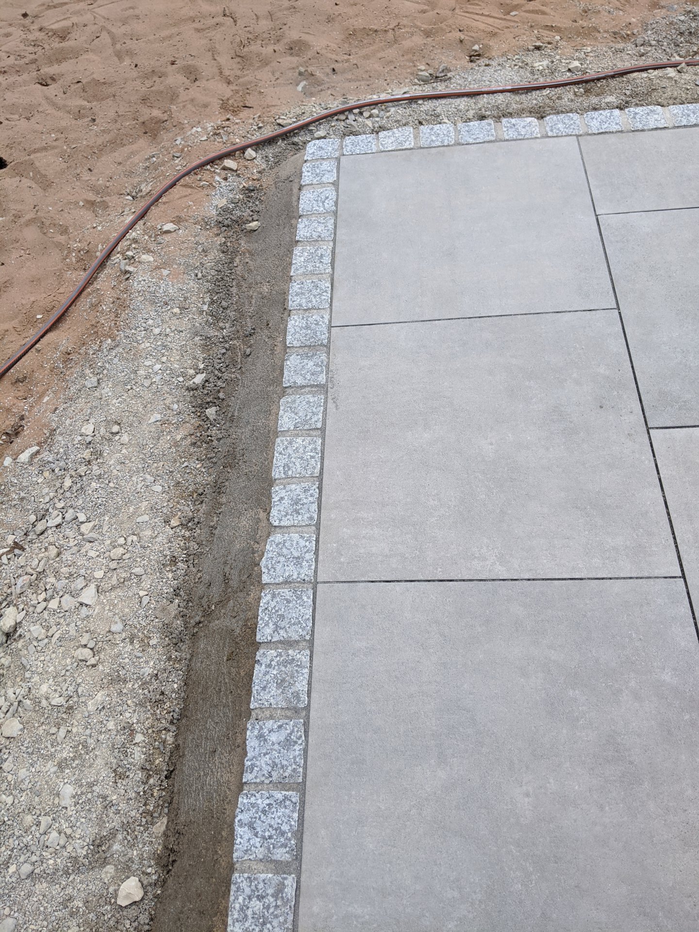

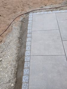

    Bin jetzt fertig und hab als das Pflaster mit Mörtel verfugt war noch splitt in die Randfuge eingearbeitet, da die Platten teilweise echt 2 cm unterhöhlt waren am Rand. Quarzsand zum Schluss rein und es passt alles soweit.

    Also der Aufbau war bei uns erst terasse komplett auf splitt gelegt und dann mittels Betonbett und Betonstütze von außen die Pflastersteine befestigen. Dann noch die die pflastersteine mit Mörtel verfügen, aber nicht die fuge zwischen Terassenplatten und Pflastersteinen, die muss "flexibel" bleiben. Die. Fugen zwischen den steinen sind nicht ganz bündig, etwas tiefer, im Endeffekt wie bei Fliesen, da ist die fuge ja auch nicht bündig.
    Mein Fehler war im Nachhinein, dass ich die pflastersteine besser nen halben Zentimeter niedriger Hätte machen sollen, dass das Wasser gut abfließen kann. Es ist alles gut so, es läuft auch ab aber so wäre es perfekt gewesen.
    Zwischen Platten und Rand kommt dann noch splitt, da dieser unter den Platten etwas weggeruscht ist und ich mühsam die Lücken mit splitt und Spachtel befüllt habe bis nichts mehr wackelt. Ich habe es am Rand aber nicht bis oben hin mit splitt gefüllt.
    Als Finish kommt dann feiner Quarzsand in alle fugen auch in die Randfuge. Ruhig 2-3 mal einkehren (immer ein paar Tage warten) bis sich alles gesetzt hat und nichts mehr einrieselt.
