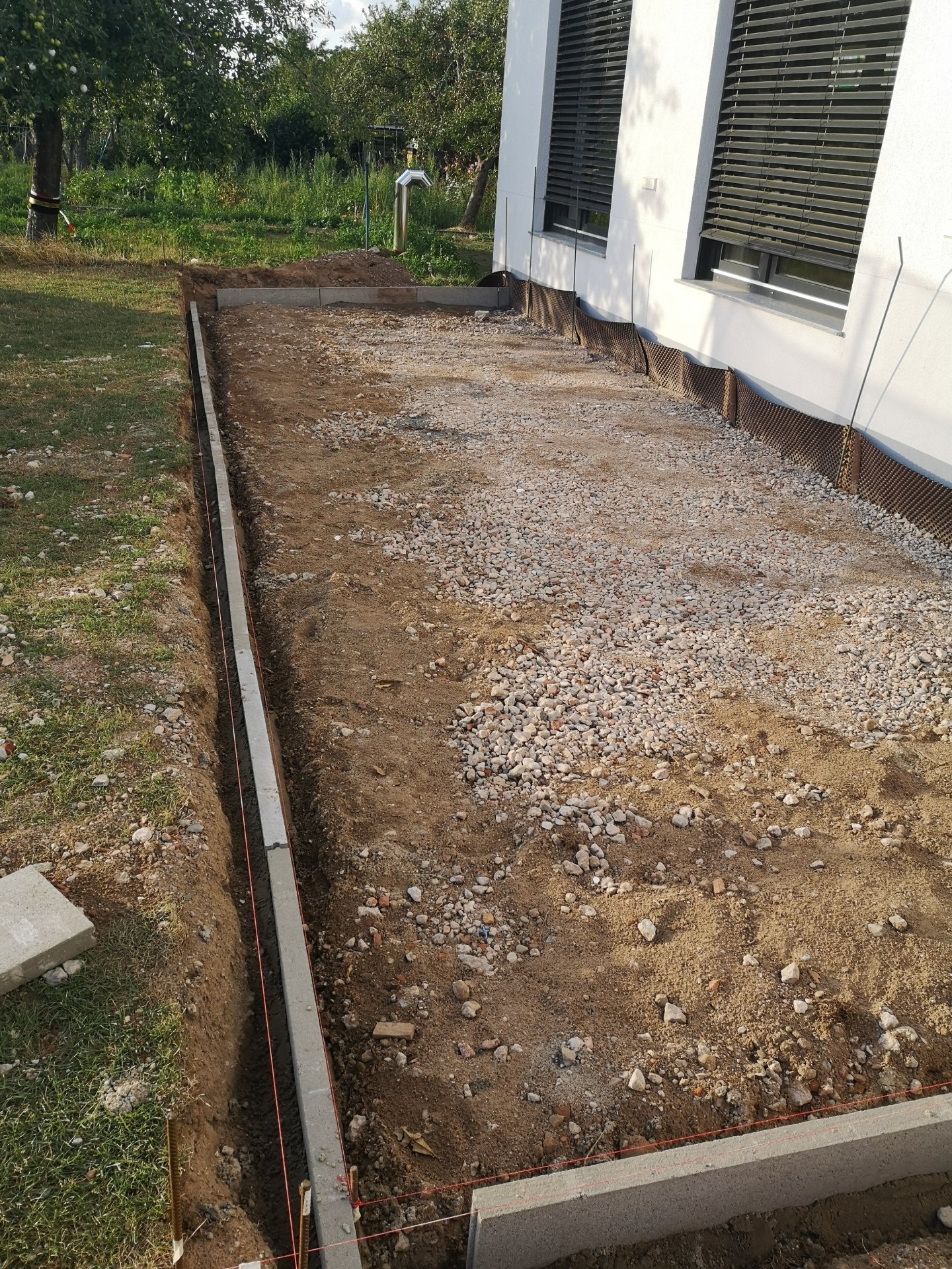

    Natürlich ist es vom Untergrund abhängig...aber ich hab 40-50 cm Schotter, mehrfach verdichtet (750 kg-Platte und auch keine-Ahnung-wie-oft mit dem Stampfer). Mag Zufall sein, kenne aber genügend Beispiele, wo es eben doch leichte Absackungen später gab. Manche stören sie, manche nicht....mich schon.

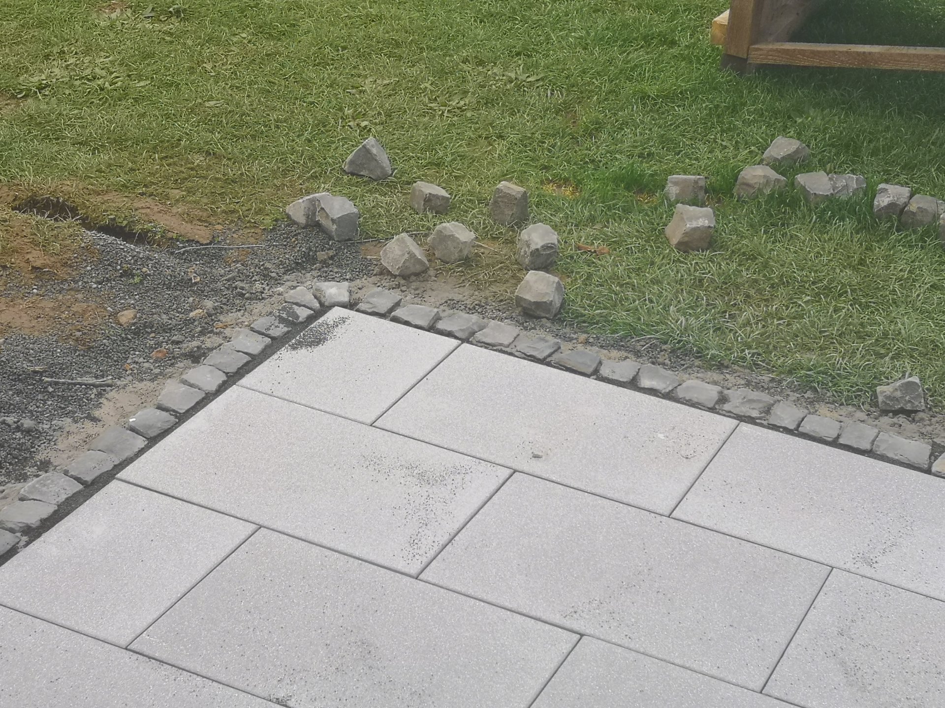

    Ich habe den Fugensplitt/Quarzsand schon eingekehrt, und weiß deshalb auch dass ich die Pflastersteine noch mehr verfugen muss. Im Moment wäscht jeder Regen den Splitt/Quarzsand aus der Randfuge in den Rasen, das ist nicht sehr praktisch. Klar, bei Fliesen ist die Fuge auch nicht so hoch, das ist gut. Das kann ich mir gut vorstellen und werde es so machen. Wenn die MInusgrade rum sind...
    Ich habe übrigens die Umrandung auch erst als letztes gesetzt, nachdem ich die Platten verlegt hatte. Das ist sehr zu empfehlen! Ich hatte das Splittbett mit Rasenkantensteinen "gesichert", schön einbetoniert. Oberkante des Rasenkantensteins war "Höhe Pflasterstein plus Mörtel keil" unter der endgültigen Oberkante. Dadurch ist mir der Splitt nicht ganz so sehr weggerutscht. Ich habe ein Foto eingefügt, für eventuelle weitere Nachahmer.
    Das ist ein sehr guter Hinweis! Bei mir zu spät, aber vielleicht stolpert ja nochmal jemand über diese Idee.

    Ach ja, ich habe die Terrasse vier Jahre nach Einzug in eine bis dahin als Rasen genutzte Fläche eingebaut. Deshalb musste ich die ganze Fläche ausheben, und vertiefen, zum Glück mit Minibagger.
