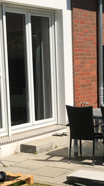

    wir möchten unsere Terrasse um 15 cm erhöhen und auf ca. 24 qm vergrößern. Geplant sind Feinsteinzeug im Maß 60x60x2cm auf 5cm Splitt zu verlegen und als Einfassung sollen 30er Tiefborde gesetzt werden.
    Ursprünglich war gedacht:
    -Aushub Boden 6 x 4 x 0,35 m
    -im Bereich der Randsteine--> 10cm Mineralgemisch Betonrecycling--> dann die Tiefborde in 10 cm starken Magerbeton setzen. Somit würde ich auf die gewünschte Terrassenerhöhung von 15cm kommen.
    Anschließen die gesamte Fläche 6x4m mit ca. 43 cm Mineralgemisch als Tragschicht füllen/verdichten, 5cm Splitt und dann der Terrassenbelag.
    Jetzt frag ich mich, ob die 43cm als Tragschicht nicht bisschen viel sind!?
    Wäre es alternativ möglich, nur im Bereich der Randsteine einen Graben auf 35 cm zu graben und wie oben beschrieben die Tiefborde zu setzen?
    Und im Bereich der Terrassenfläche nur ca. 17 cm auszuheben, damit eine Tragschicht von 25cm eingebracht werden kann?? Darauf wieder 5cm Splitt und 2cm Belag?
    Anbei ein Bild: Die Terrasse soll in etwa auf die Höhe der Blockstufe angehoben werden
    Vielen Dank im Voraus

    Das wird dir so einfach niemand sagen können. Es kommt sehr auf euren Boden an. Ist das ein schöner Boden, versickerungsfähig, tragfähig muss man sicher keine 40-50cm auffüllen. Ist das hingegen lehmiger scheißboden, morastig, kaum versickerungsfähig, wenig tragfähig, hohes Grundwasser, ... sind 30-40cm sicher nicht verkehrt.
    Zusammenbrechen wird nix, aber willst du in 2 Jahren dort schiefe Platten liegen haben?

    Wozu den Stress mit unterschiedlichen Aushubhöhen?
    Die 10cm mehr als Auffüllung kosten ja wirklich nichts.

    Danke erstmal für die Antworten.
    Gut,
    werde den gesamten Bereich auskoffern, ca.40 cm Schotter, 5 cm Splitt, dann die Platten.
    Ist es möglich, die Randsteine der alten Terrasse stehen zu lassen und mit "einzuschottern"?

    Die alten Randsteine wären dann mit ca. 9-10 cm Schotter überdeckt, bevor dann der Splitt kommt.
    Reicht das??

    Falls die Frage noch aktuell 10cm überdeckung der alten Kantensteine reicht voll aus.
    Das der Erdboden nachgibt da würde ich mir keine Gedanken machen. Es sei denn du hast Moor um deine Terasse ausemrum was ich nicht glaube ;) Die Terasse vorher hat sich ja auch nichtmehr gesetzt und die Fläche ausenrum wenn du da sauber verdichtest mit einem Stampfer oder Rüttelplatte passiert nichts. Vielleicht nicht grad 50cm auf einmal aber lagenweise auf zwei wenn du dir sichergehen willst dreimal.
