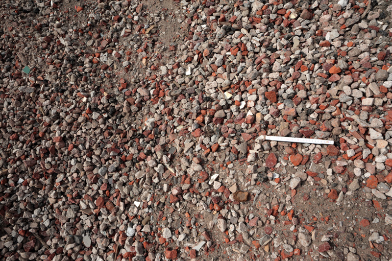

    Wie hoch ist denn der Ziegelanteil und hast du hart- oder weichgebrannte Ziegel bekommen?
    Also ich bin grundsätzlich kein großer Freund von Ziegel-RC, das direkt vorab. Die Verwendung von Recyclingmaterial aus Gründen der Nachhaltigkeit ist sinnvoll und erstrebenswert, aber überall dort, wo ich dauerhaft keine Setzungen haben möchte, vermeide ich zumindest Ziegel. Die von Simon verlinkte Studie kenne ich und deren Vorschläge haben sich ja auch durchgesetzt (also Beschränkung auf max. 30 % im Straßenbau). Aber eine wichtige Komponente fehlt mir hier, nämlich Zeit. Wir führen viele Baugrunderkundungen in Auffüllungen durch. Da ist das wildeste Zeug dabei und eben oft auch Ziegel. Wenn die ein paar Jahrzehnte in der Staunässe verharren, dann kommt da meist nur noch Ziegelgrus hoch. Übrigens weit unterhalb der Frostgrenze, also völlig unbeeinflusst vom Thema Frostbeständigkeit. Das mag für weichgebrannte Ziegel sicher eher gelten als für hartgebrannte, aber wenn mich niemand zwingt, dann lass ich es eben weg.
    Unabhängig von meiner Voreingenommenheit: Wenn du die Ziegel drin lassen möchtest, würde ich also zumindest versuchen, sie möglichst trocken zu halten. Terrasse (abgedeckt) mit Gefälle auf dem Planum ist auf jeden Fall kein schlechter Ausgangspunkt. Hast du denn eher "lehmige" oder sandige Böden als Untergrund?
    Zu Simons Vorschlägen: Den Kalk brauchst du nicht, der macht hier keinen Sinn. Aber gut verdichten ist auf jeden Fall wichtig und wenn das Material eine gewisse Feuchte hat, "flutscht" es besser.

    Ob es hart- oder weichgebrannte Ziegel sind kann ich gar nicht sagen.
    Der Lieferant bezeichnet das Material, als "Ziegel und Mauerbrocken Recycling" und als Verwendung ist angegeben: "Als Tragschicht für den privaten Bereich, für den Wegebau und den Unterbau von Parkplätzen".
    Die bereits eingebrachte Ziegel RC Schicht beträgt "nur" 10 cm. Wenn jetzt 33 cm Beton RC drüber kommen, habe ich doch keine Nachteile oder? Oder kann es trotzdem zu Setzungen kommen?
    Verdichtet habe ich diese Schicht am Freitag mit einer 140kg Rüttelplatte und bin über jede Stelle 3x rüber. Für Samstag bzw. nächste Woche Montag ist das weitere Auffüllen mit Beton Recycling geplant, soll ich davor -nachdem diese Woche die Tiefborde gesetzt werden sollen- nochmals die Ziegelschicht verdichten?
    Es handelt sich, soweit ich das beurteilen kann um eher lehmigen Erdboden.
    Entschuldigt bitte die vielen Fragen, nur ich bin gerade total verunsichert.
    Anbei noch ein Foto von dem Ziegel/Mauerbrocken RC

    Wenn das Material gut kornabgestuft und entsprechend verdichtet ist, dann setzt sich da eher nichts. Denn selbst wenn die Ziegel durch Nässe mürbe werden, dann ist nicht viel Porenraum übrig, in den das Zeug abwandern kann. Zumal es ja nur 10 cm und eine Terrasse ohne nennenswerte Lasten sind. Auf dem Foto scheint es so, als sei da etwas wenig Nullanteil drin, ggf. hat sich das auch nur etwas entmischt. Beim Einbau solltest du darauf achten, dass die Kornfraktionen gut durchmengt sind. Als Anhaltspunkt: Nach dem verdichten solltest du das Grobkorn nicht einfach mit der Hand auflesen können.
    Ob du das Ziegel-RC nochmal verdichten musst, kann dir hier keiner sagen. Wenn du meinst, dass noch weitere Verdichtung möglich ist, dann tu es, sonst nicht.

    Ja, das mit dem Nullanteil täuscht ein wenig auf dem Bild.
    Habe mir jetzt Beton Recycling bestellt und werde die 10cm Ziegelschicht drin lassen.
