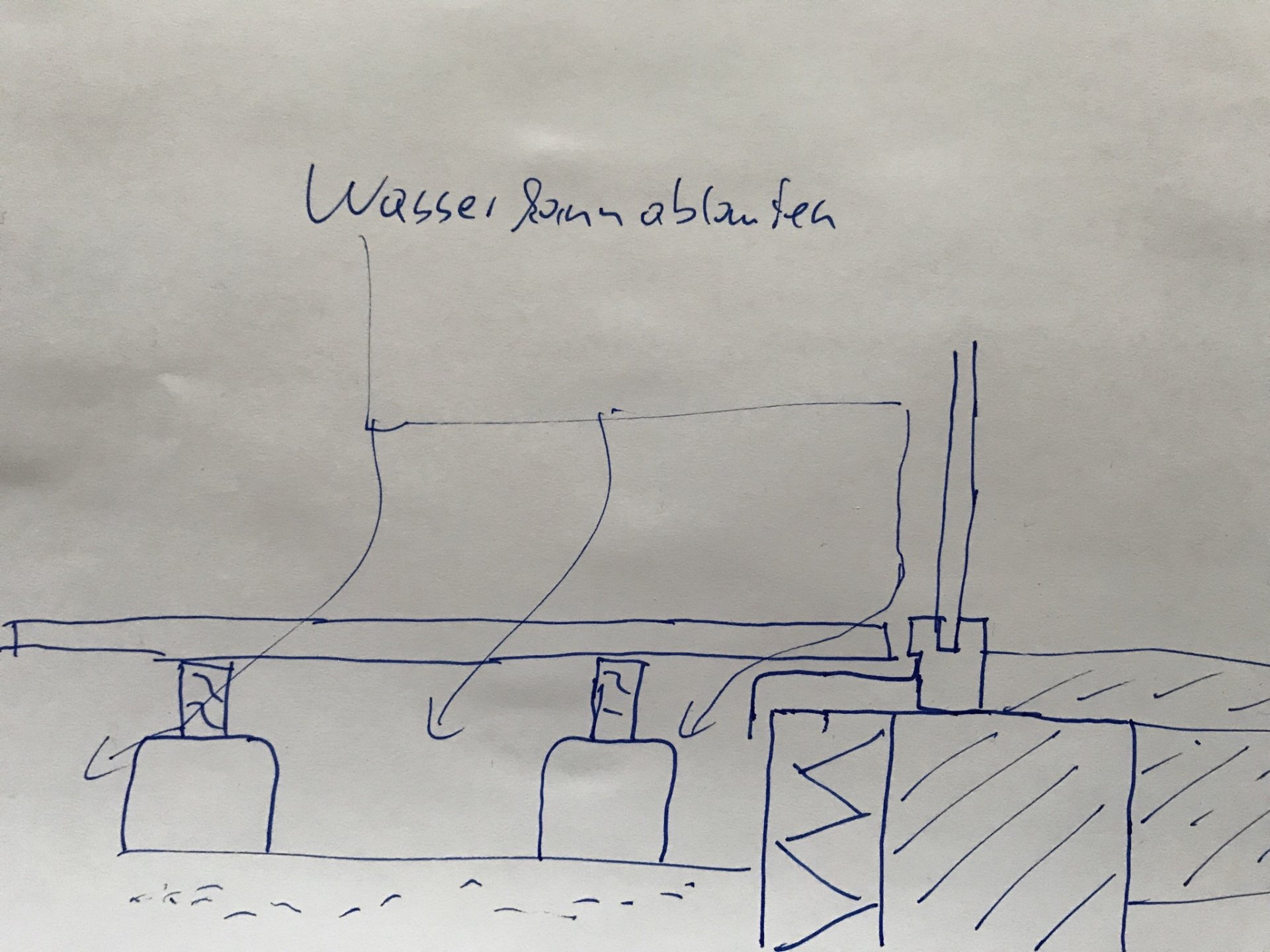

    Nimm eine aufgeständerte Holzterrasse, dann kann das Wasser weiterhin ablaufen.
    Die Holzplanken passen bestimmt noch über das Fensterbrett.

    Die UK endet vor der Fensterbank, und die Dielen kragen aus, also insgesamt nur 2cm höher und keine Last auf der Fensterbank.

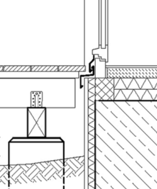

    Zb so. Geht auch noch schlanker mit nur 1 Balkenlage, parallel zur Außenwand, und Dielen, die über das Fensterbrett ragen, wie Fabian ja schon gesagt hat.

  15. Best

  16. #16 Fabian Weber, 22.05.2019
    16.426
    6.557
    Nein alle Neubauten sind nicht fehlerhaft.
    Aber neben dem Fenster stößt die Terrasse ja wahrscheinlich an die Wand und diese muss dort 15cm über Belag abgedichtet werden. Diese Abdichtung muss bis in die Fenstleibung geführt und an das Fenster angeschlossen werden.
    Darum ja mein Tipp mit den Terrassendielen, da bleibt das Wasser unten und Du brauchst auch keine Rinne.

  17. #17 Fabian Weber, 22.05.2019
    16.426
    6.557
    Ungefähr so...
