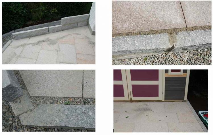

    Und nachdem ich nach einem verlängerten Wochenende zurückkam habe ich folgendes vorgefunden (bitte Bilder anschauen ):
    Gartenhausfundament mit Gefälle auf den letzten 1,50 m, das Haus wurde am Eck auf 2 cm hohe Granitreste gestellt.

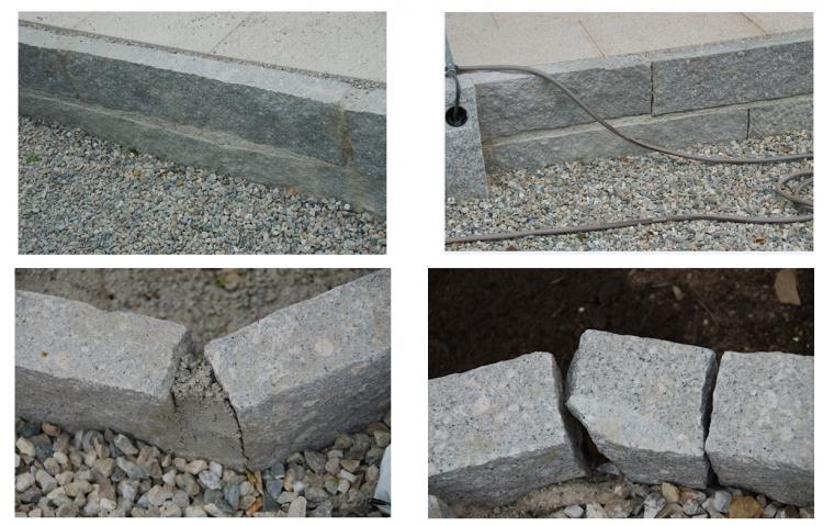

    Granitmauer Terrasse aus Randsteinen mit großzügigen Zementfugen.

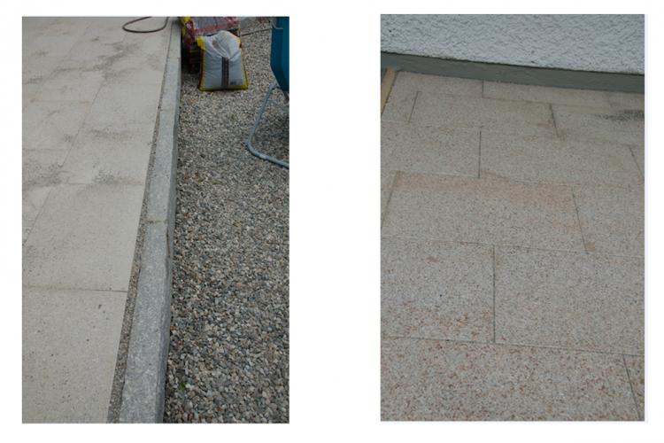

    Fugenbild der Granitplatten unregelmäßig (40x60cm)
    Fuge am Abschluss zur Mauer bis 3 cm breit
    Treppe und Abschluß / Anschluß ebenfalls Mängel

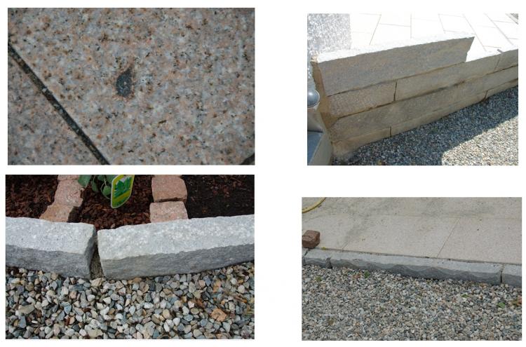

    Mauer am Hauseck ( wurde erstellt da Granitplatten in der Höhe auf dieser Seite ca. 2 cm überstanden ) - man
    beachte den Anschluß an die Hauswand
    Der verwendete Split ist laut Baustoffhändler kein Edelsplit
    Auf meinen Anruf reagierte der Handwerker mit der Aussage – das ist Naturstein bzw. dass ist so fachgerecht ausgeführt.
    Was ist Eure Meinung ?
    Ist das fachlich korrekt ausgeführt und muss ich das wegen Verwendung von Naturstein so hinnehmen ?

    ich weis nicht was die Frage soll - ist das hier ein Quiz ? OK - ich versuche mal Edelsplit mit meinen Laienhaften Kenntnissen zu definieren.
    Ich habe u.a. in diesem Forum gelesen das man Granit nur in Edelsplit verlegen soll da der normale Split evtl. Mineralien wie Eisen
    und Mangan etc. enthalten kann welche sich dann durch die kapilaren Kräfte in den Granit hochziehen können und dort zu unschönen
    Flecken führen. Edelsplit besteht meiner Info nach aus Granit, Basalt oder Quarzen.

    Split ist einfach gebrochener Mineralstoff
    Edelsplit doppelt gebrochener Mineralstoff
    dass hat dann nur bedingt etwas damit zu tun welcher Mineralstoff dabei zerkleinert wird.
    Edelsplit hat ggü. einfachem Split noch höhere Anforderungen hinsichtlich Kornform, Anteile Ober und Unterkorn, Festigkeitsanforderungen.

    der rest , den du nicht bemängelst ist murks hoch drei , eine solche aufstapelung von leistensteinen als mauer ist der absolute brüller ........

    also kann ich nicht reklamieren das:
    - das Plattenfundament auf den letzten 1,5 m ein Gefälle aufweist
    - die Fugen bis zu 3 cm breit sind und sich das Fugenmaterial bei Starkregen in den Garten verabschiedet
    - das Fugenbild der verlegten Granitplatten nicht einheitlich aussieht
    - die Randsteine nicht vor dem verlegen bearbeitet ( angeschrägt, begradigt ... ) wurden ?????
    Entspricht also dieses Werk dem was ich als Kunde abnehmen muss ?
  13. #13 wasweissich, 28.07.2013
    wasweissich
    wasweissich Gast
    mit sicherheit nicht .
    aber die gröbsten schnitzer liegen nicht da , wo du sie vermutest .
    es ist durchaus normal , dass platten im aussenbereich mit gefälle verlegt werden.
    3 cm ist ein bisschen viel , aber eine durchaus grössere fuge ergibt sich zwangsläufig aus der kombination gebroches/gesägtes material
    die fugenversprünge sind unschön , aber eher eines deiner geringeren probleme
    das kann halt nicht jeder :D , was viel schlimmer ist sind die eingebauten (rest/abfall)stückchen von wenigen cm
    ein sachverständiger bekommt bei dem ding einen lachanfall nach dem anderen .
