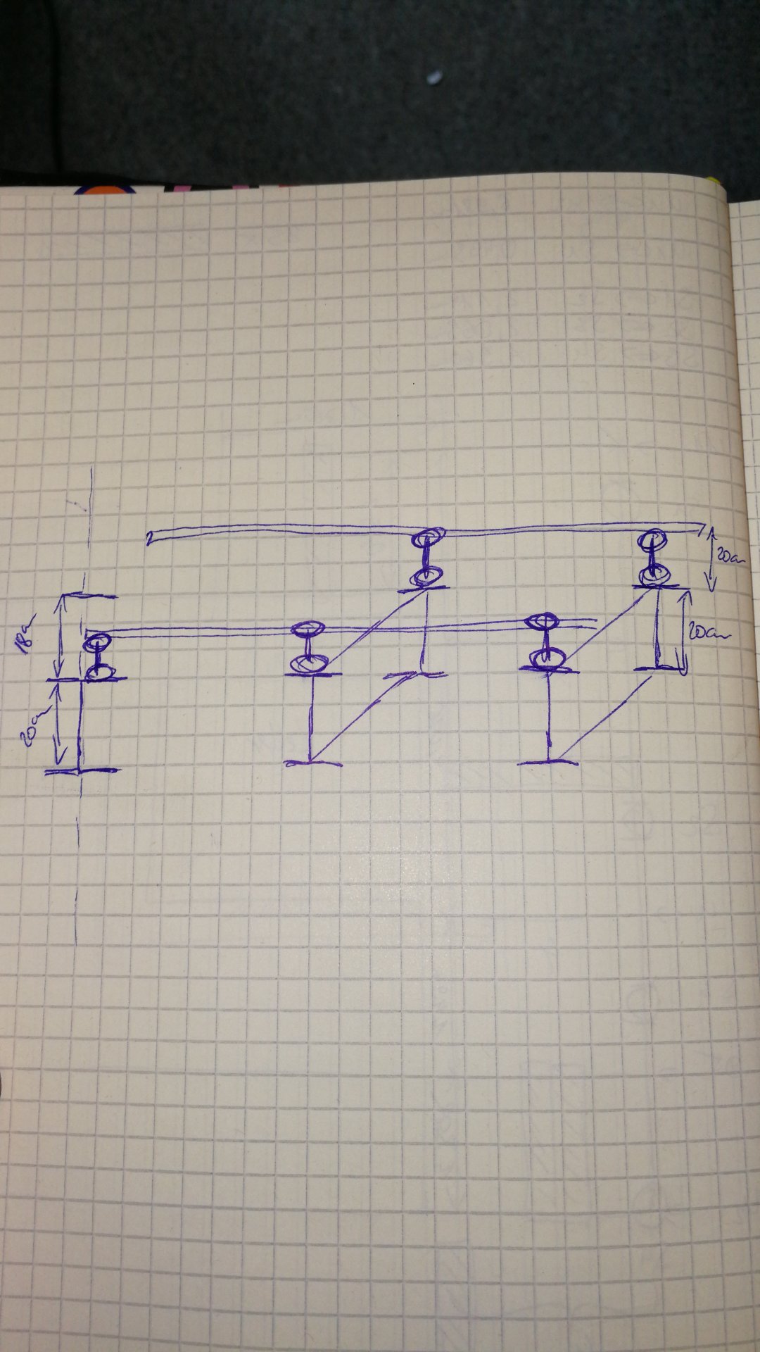

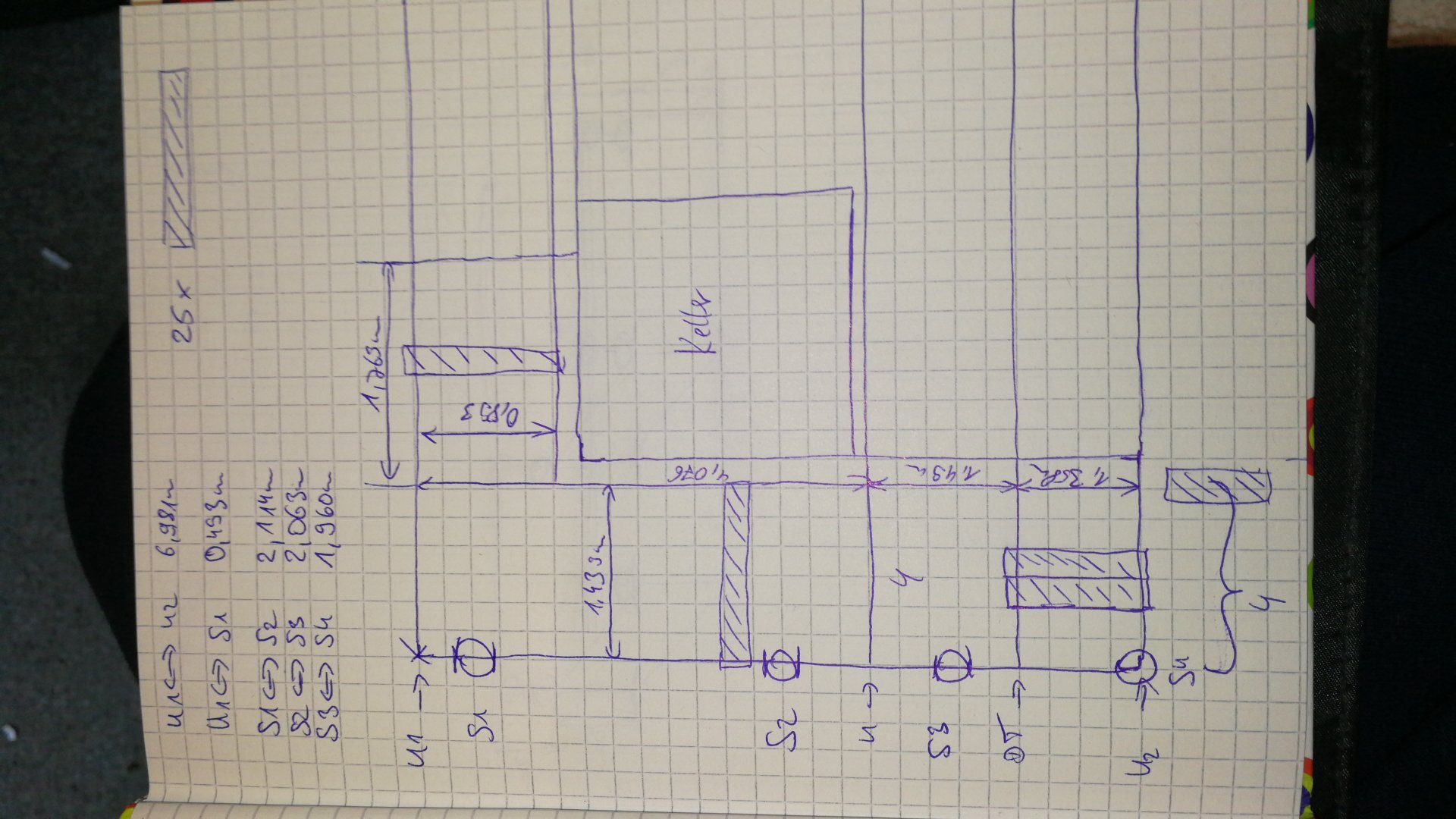

    Erstmal ein Hallo =),
    dachte wirklich das man sich unter dem Text was vorstellen kann.
    Die Skizze ist jetzt nicht im Maßstab.
    A --> Grundfläche Häuschen
    T --> Träger
    B --> Betonstreifen
    Die B's die das L Bilden gehen nicht unters Haus, unter A liegen allerdings genausolchen Balken, die können wir allerdings außer acht lassen, da das Häuschen ja nicht abgebaut werden soll, sondern die Terrasse(das L) angepackt werden wird.
    Gefälle ist von links nach rechts, so das die stärksten Rostpunkte auf der Skizze vorn rechts sind.
    Auf den B's der Terrasse liegen flache Granitplatten mit Gefälle.
    Da zum gründlichen Beseitigen des Rostes die B's und die Granitplatten eh runter müssen, stellt sich die Frage wie das danach wieder aufbauen um das nicht alle 5 Jahre machen zu müssen, sprich damit es langlebiger wird.
    Hoffe die Skizze hilft etwas weiter.

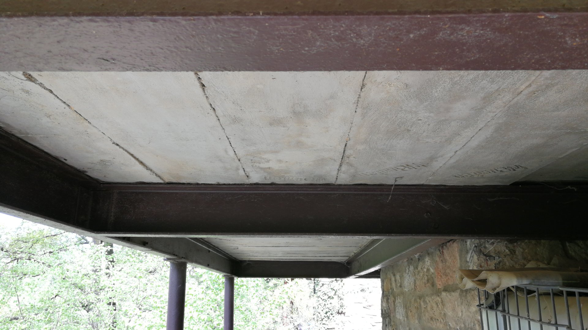

    Bilder kann ich erst machen wenn ich wieder vorort bin. Vielleicht schaff ich es am Wochenende.
  6. #6 kenny78, 28.04.2018
    kenny78
    kenny78
    28.12.2017

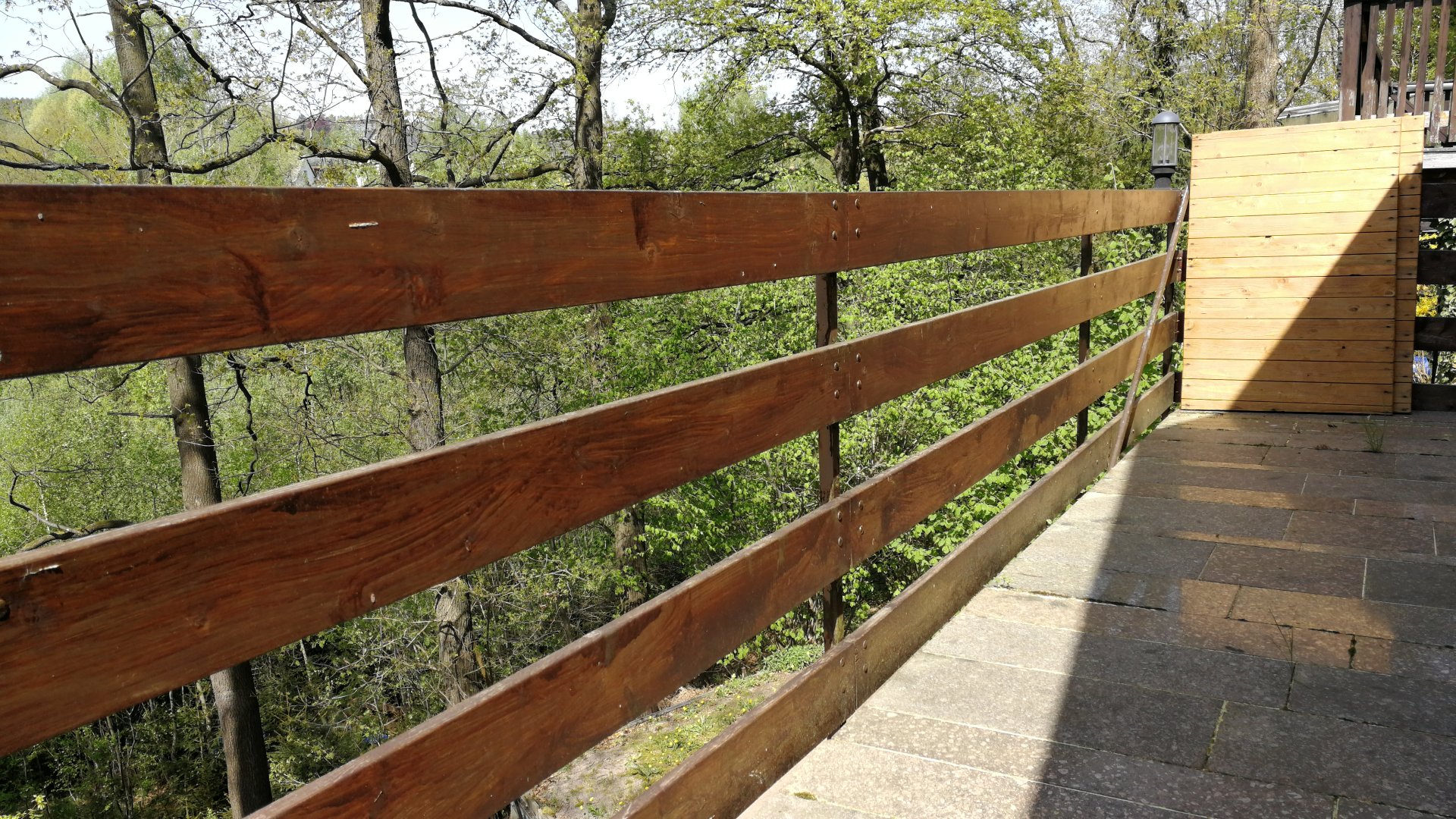

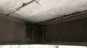

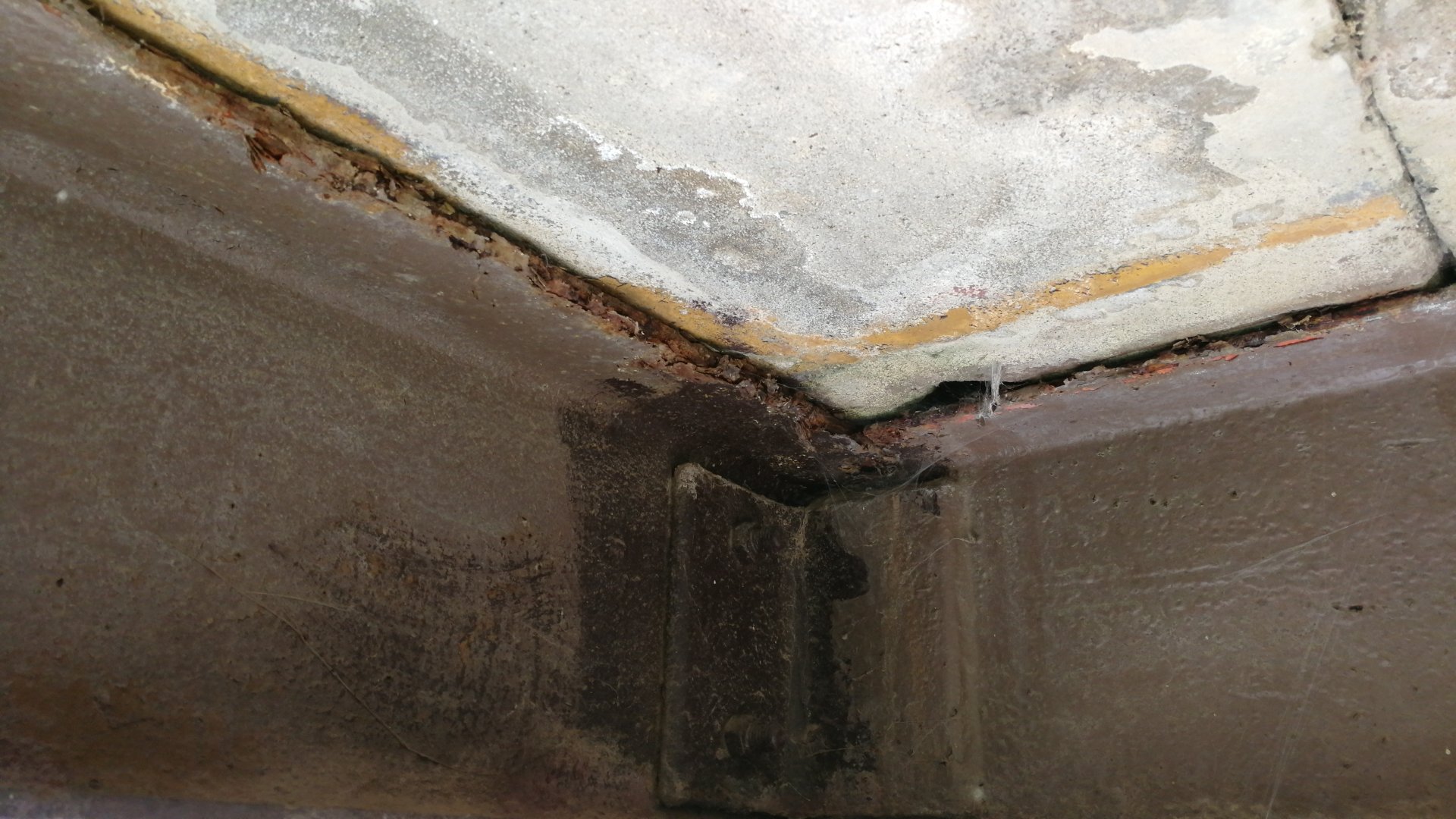

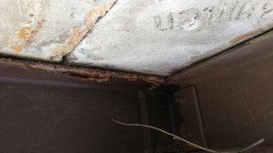

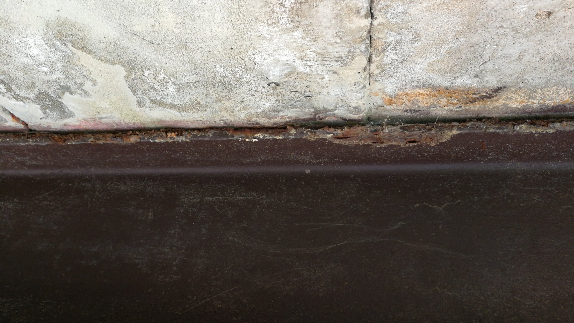

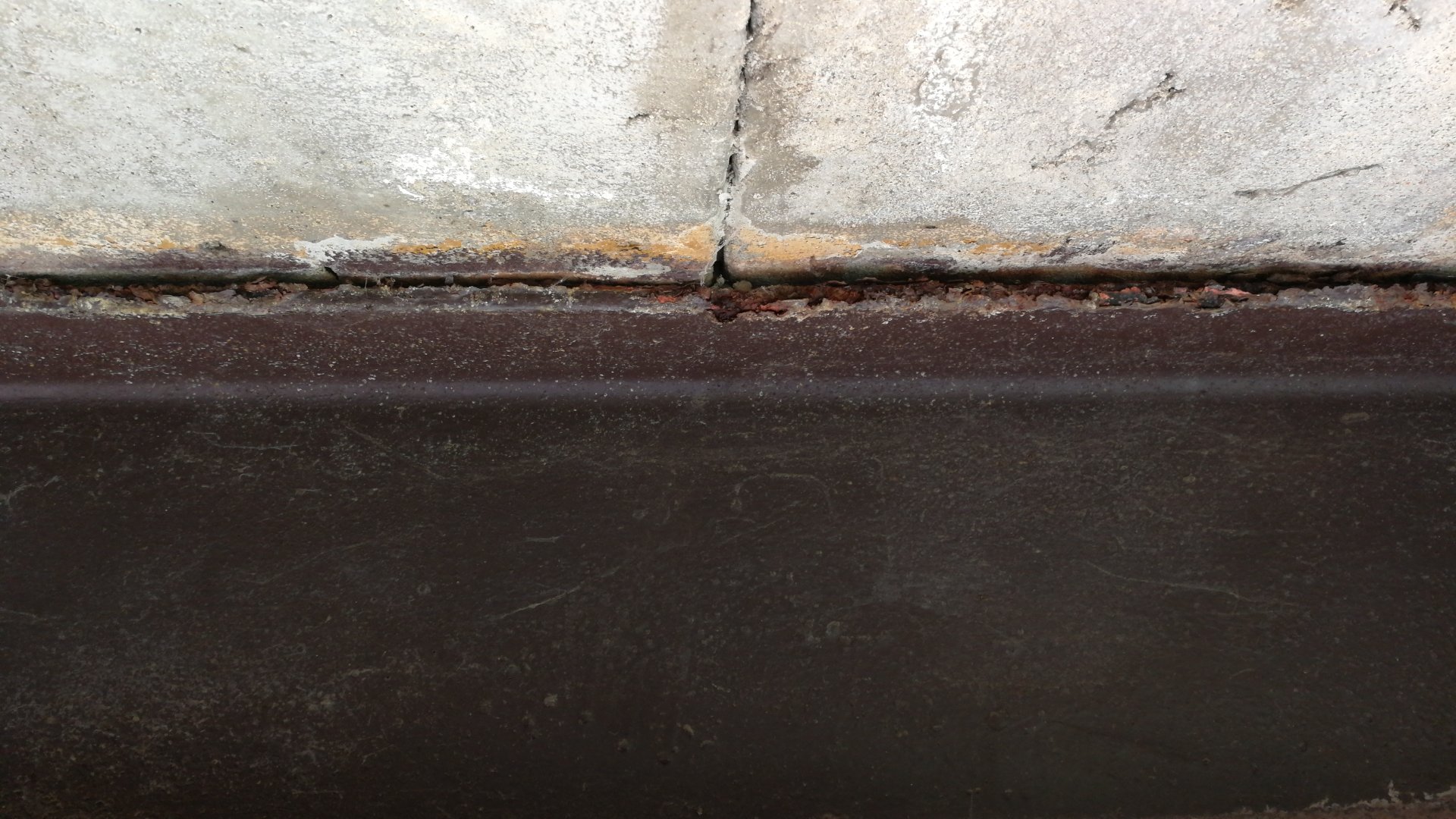

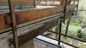

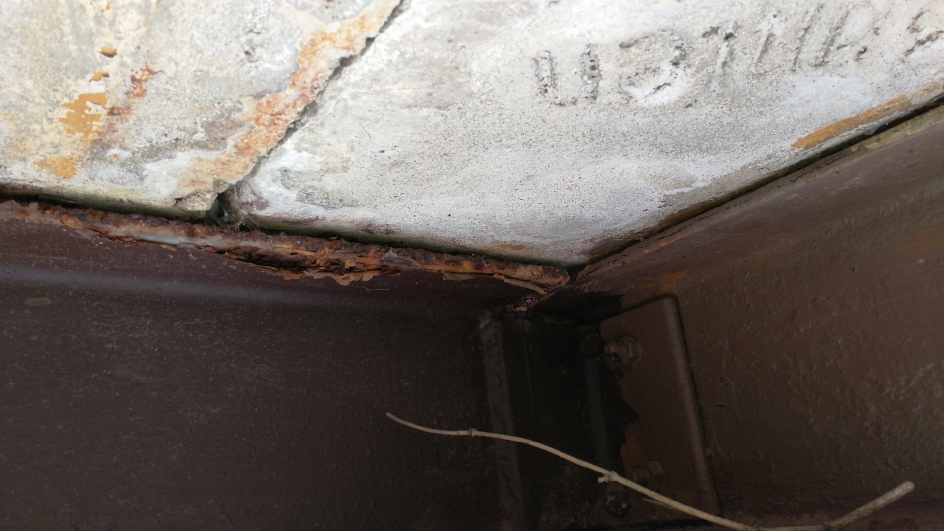

    Endlich wieder die Möglichkeit gehabt rauszufahren. Hatte einen anderen Nebenkriegsschauplatz der versorgt werden musste. =)
    Ich habe mal ein paar Bilder angehangen.
    Der Rost konzentriert sich an den Außenbereichen wo das Wasser "abfliesst".
    Auf den "Betonstreifen/Trägern" steht WBunten, hab dabisher nichts groß zu gefunden.
    Die Idee ist die Granitplatten die oben drauf sind + die WBunten Streifen runter. Dann in dem Bereich wo die WBunten Platten im Lot zum Haus verlegt wurden noch 2 U oder DT Träger einziehen, damit die Abstände für den neuen Terassenaufbau maximal 1,5m sind.
    Für den Aufbau inkl. Dielen sind nach groben Maß 20cm zur Verfügung. Die Unterkonstruktion verläuft parallel zum Haus und die Dielen oben drauf wieder im Lot.
    VG

    Nach Recherche in dem Ordner des Vorbesitzers:
    Die Betonstreifen heißen Stahlbetonhohldielen. =)
    Abtragen und mit Holz die Terrasse neu aufbauen klingt als Plan erstmal einfach.
    Wenn man die folgende Option nutzen mag: Alte Terrasse abtragen, Unterkonstruktion entrosten/streichen, Terrasse mit den Hohldielen wieder aufbauen.
    Dielen runter und Dielen wieder rauf, sollte sicher klappen. Aber wie schaut das mit dem Abdichten aus?
    Wie verhindere ich das es an den gleichen Stellen wieder anfängt zu gammeln?
    Was für Optionen bleiben wenn man die Granitplatten auf den Dielen nicht nutzen mag?
    Auf der einen Seite sind die Granitplatten bei etwas Feuchtigkeit rutschig wie sau, und die Natur sucht sich ihren weg in den Fugen.
    VG
  8. #8 kenny78, 05.05.2018
    kenny78
    kenny78
    28.12.2017
    Nach einholen mehrerer Meinungen wird die Terrasse nicht abgebaut. Dem Rost wird von unten zu Leibe gerückt. Das entfernen was geht, danach Rostumwandler in die Stellen die man so nicht erreicht und danach Farbe drauf.
    Solange die Dielenfläche von oben dicht ist und die Anrostungen nicht die Statik beeinflussen sollte man die Terrasse nicht abbauen. Die steht ja schon seit 40+ Jahre in der Art.
