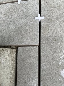

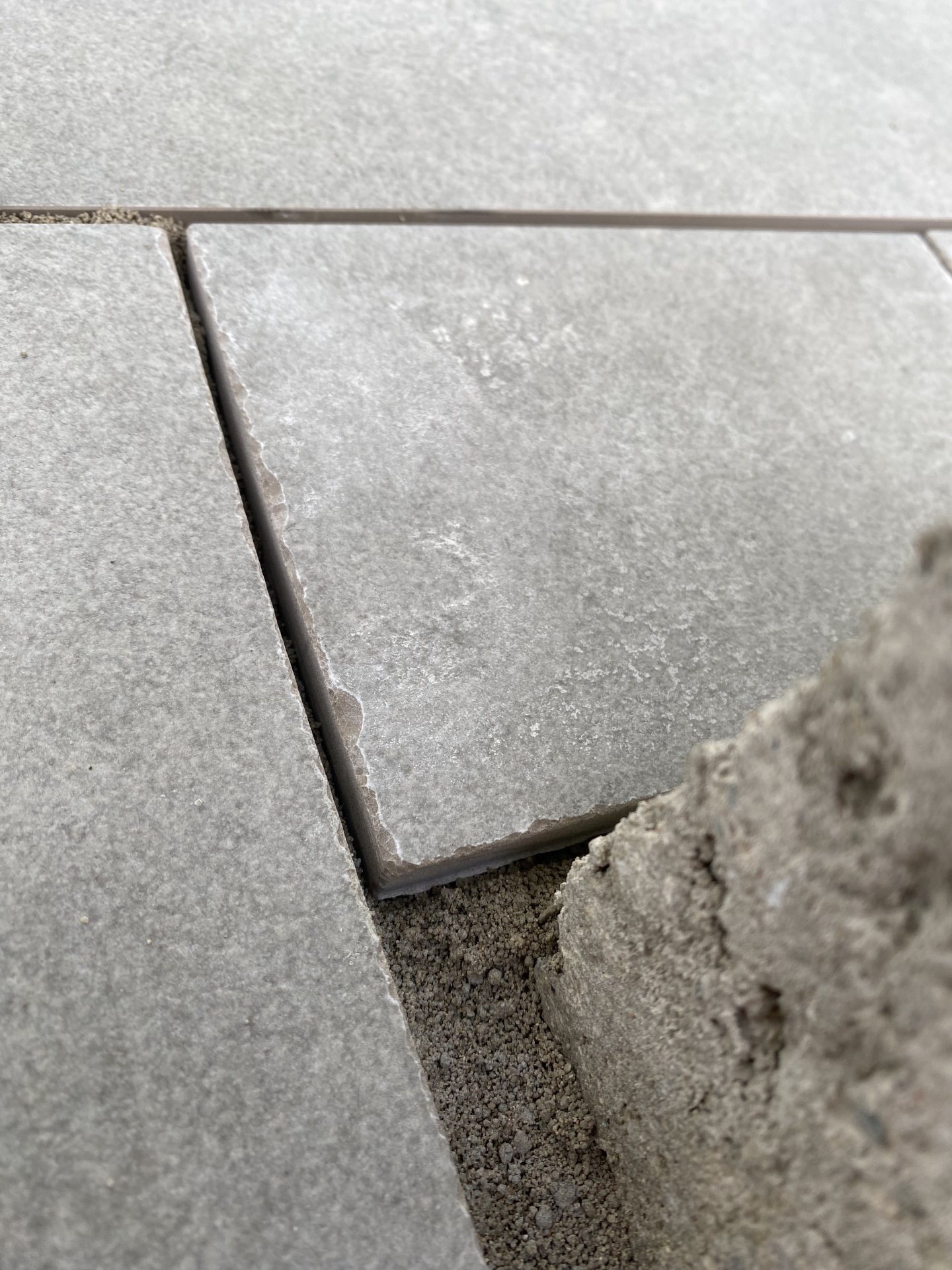

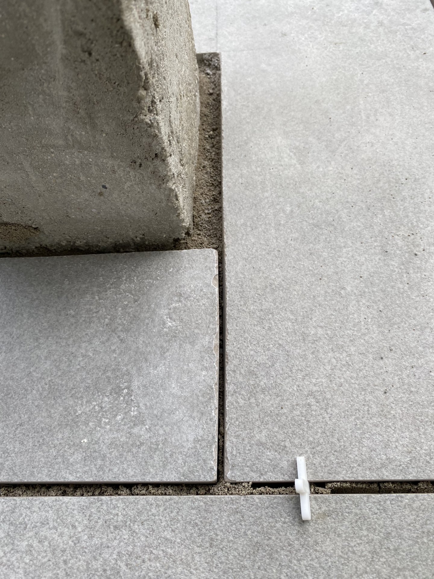

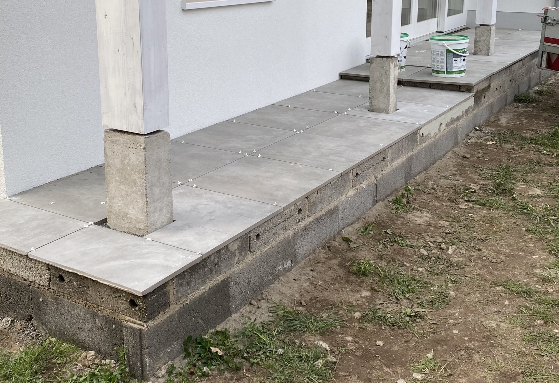

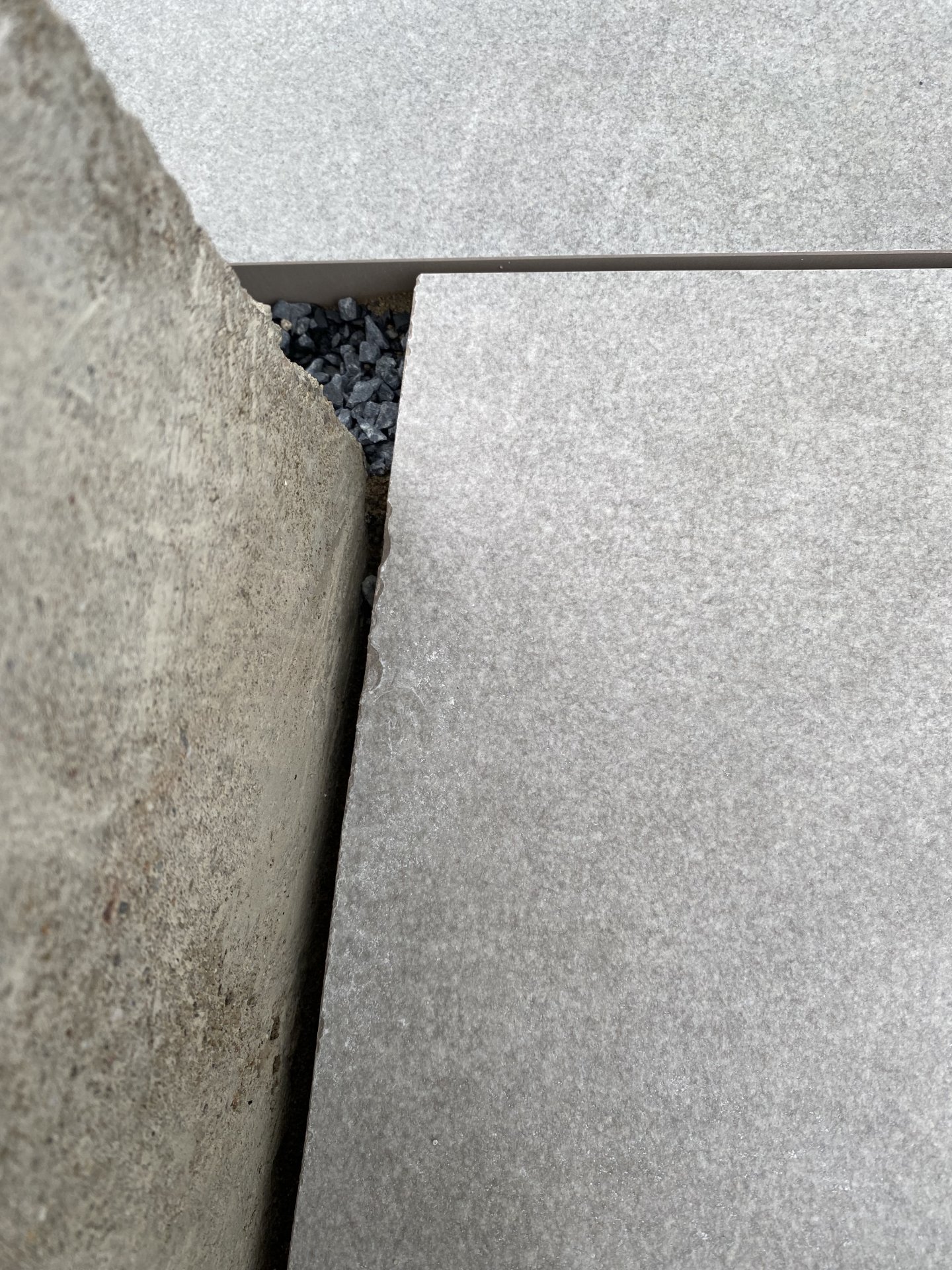

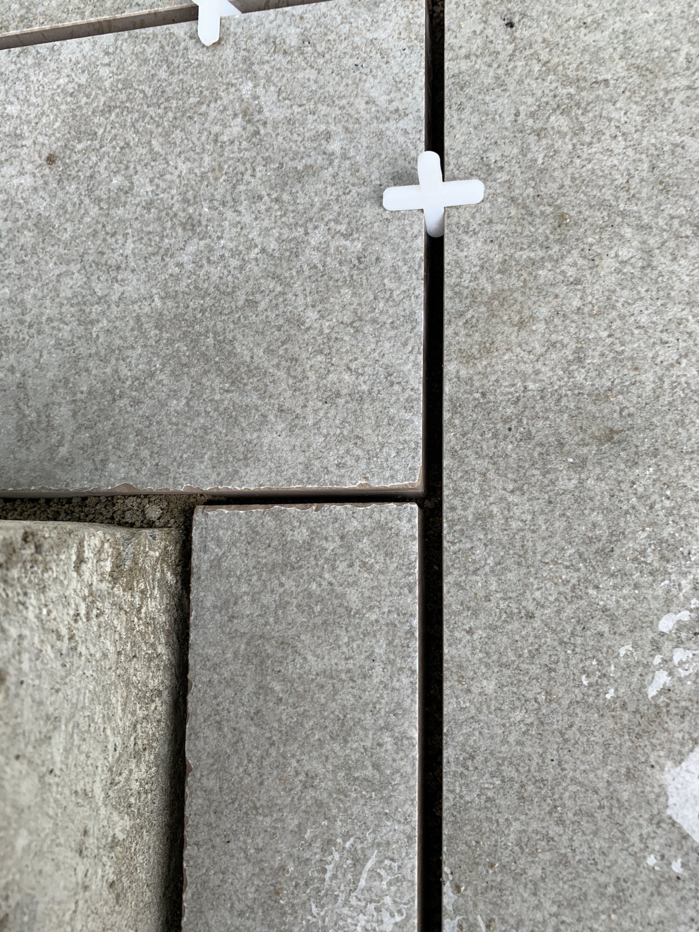

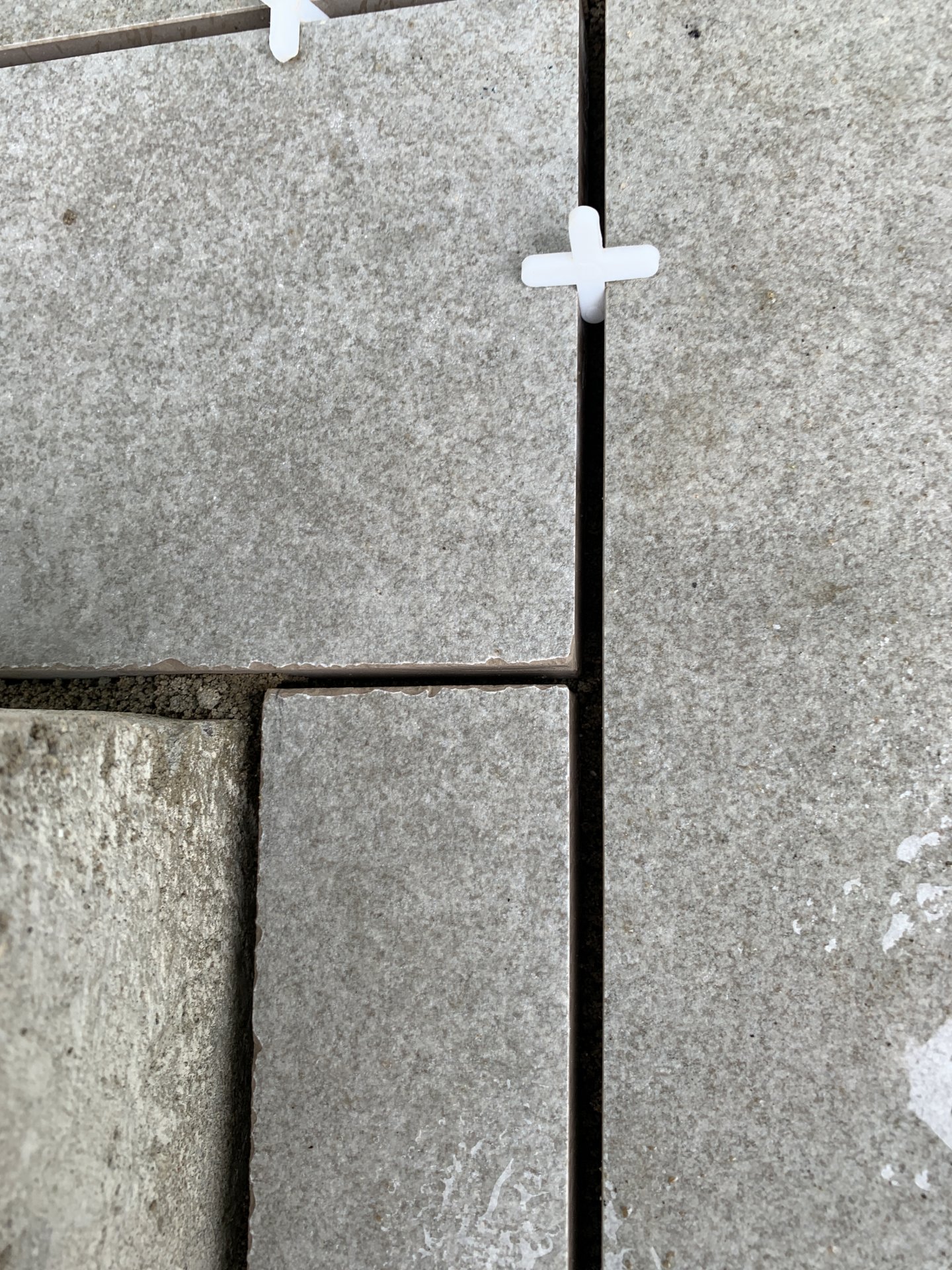

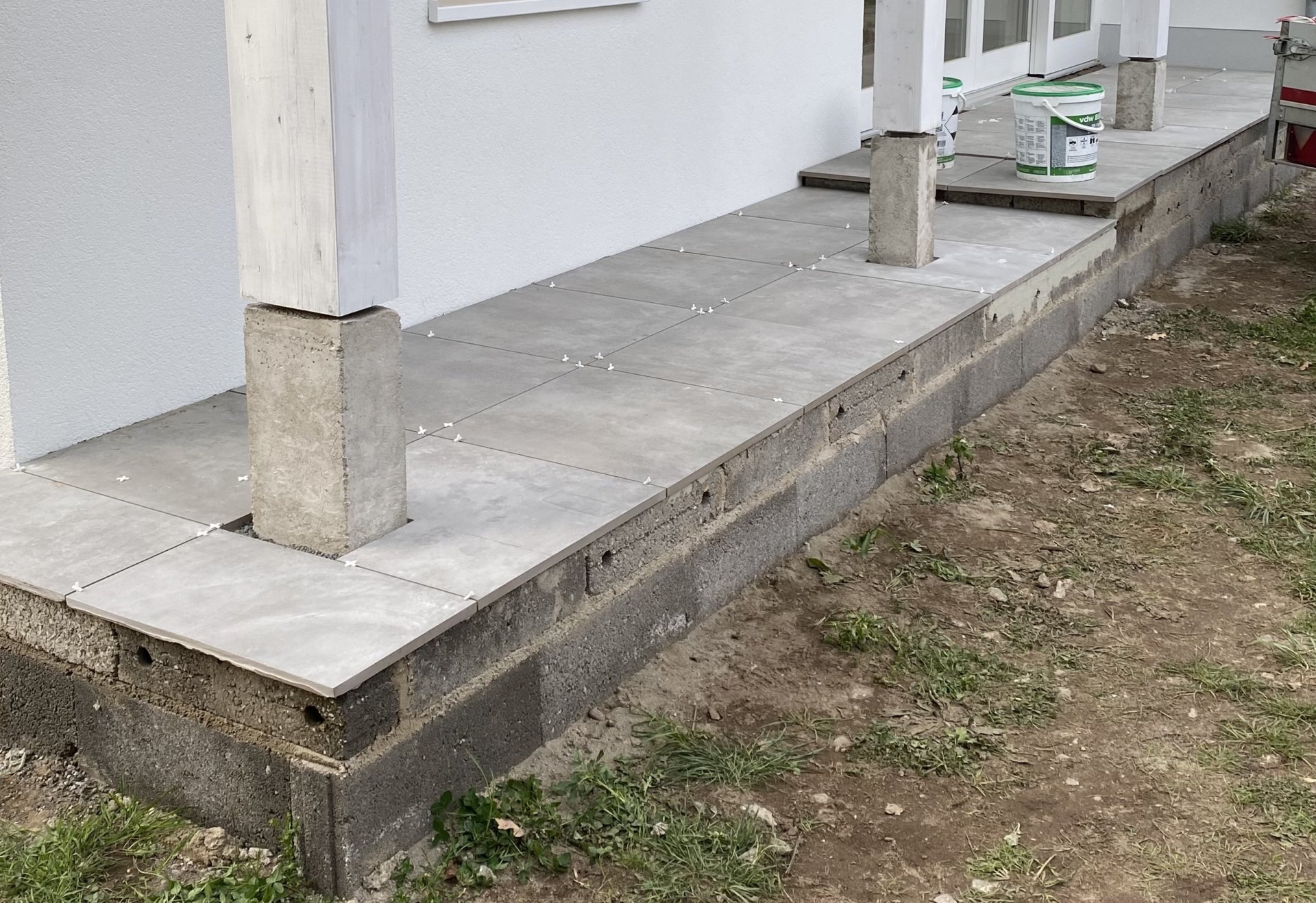

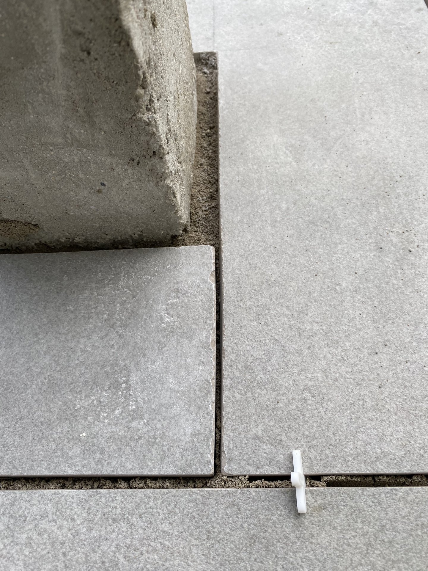

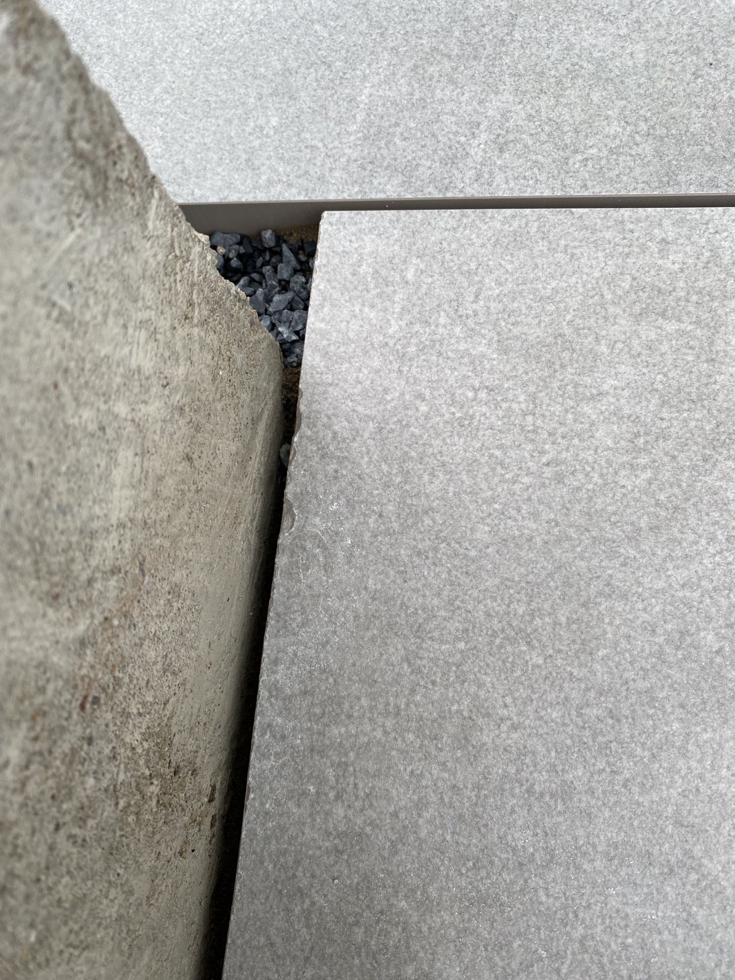

    unsere Terrasse wollten wir mit Feinsteinzeugfliesen 2 cm fest verlegen lassen. Die Fachfirma hat nach langer Wartezeit nun endlich die ersten Fliesen verlegt, allerdings bin ich sehr verwundert über die groben Schnittkanten.
    Kann mir jemand verraten, ob das normal sein kann? Da wir drei Holzsäulen (diese werden in Eigenleistung noch verputzt und gestrichen) auf der Veranda haben, muss relativ viel geschnitten werden.
    Viele Grüße und schon einmal Danke im Voraus....

    Ich vermute mal die schneiden die Platten mit einem Winkelschleifer? Wenn die so extrem abplatzen dann geht das natürlich garnicht. Die müssen dann mit einem Nassschneider geschnitten werden. Die Kanten kann man dann mit einem Schleifteller anfasen.

    danke...ja bislang hab ich auch nur einen Winkelschleifer im Einsatz gesehen.
    im Nachgang kann ich mir nicht vorstellen, dass man irgendwas an an den kanten noch verschönern kann. Oder gibts da eine Möglichkeit!?

    Platten austauschen lassen. Das musst du so nicht hinnehmen.
