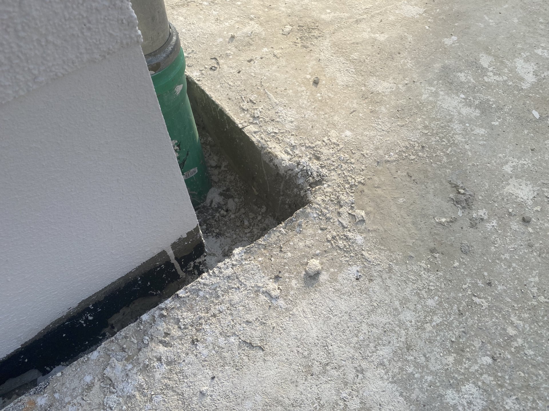

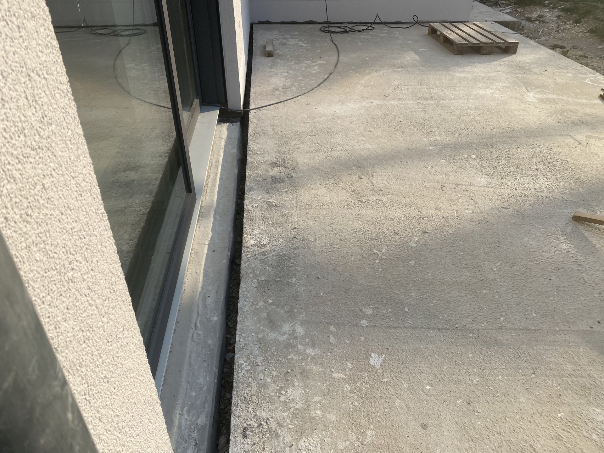

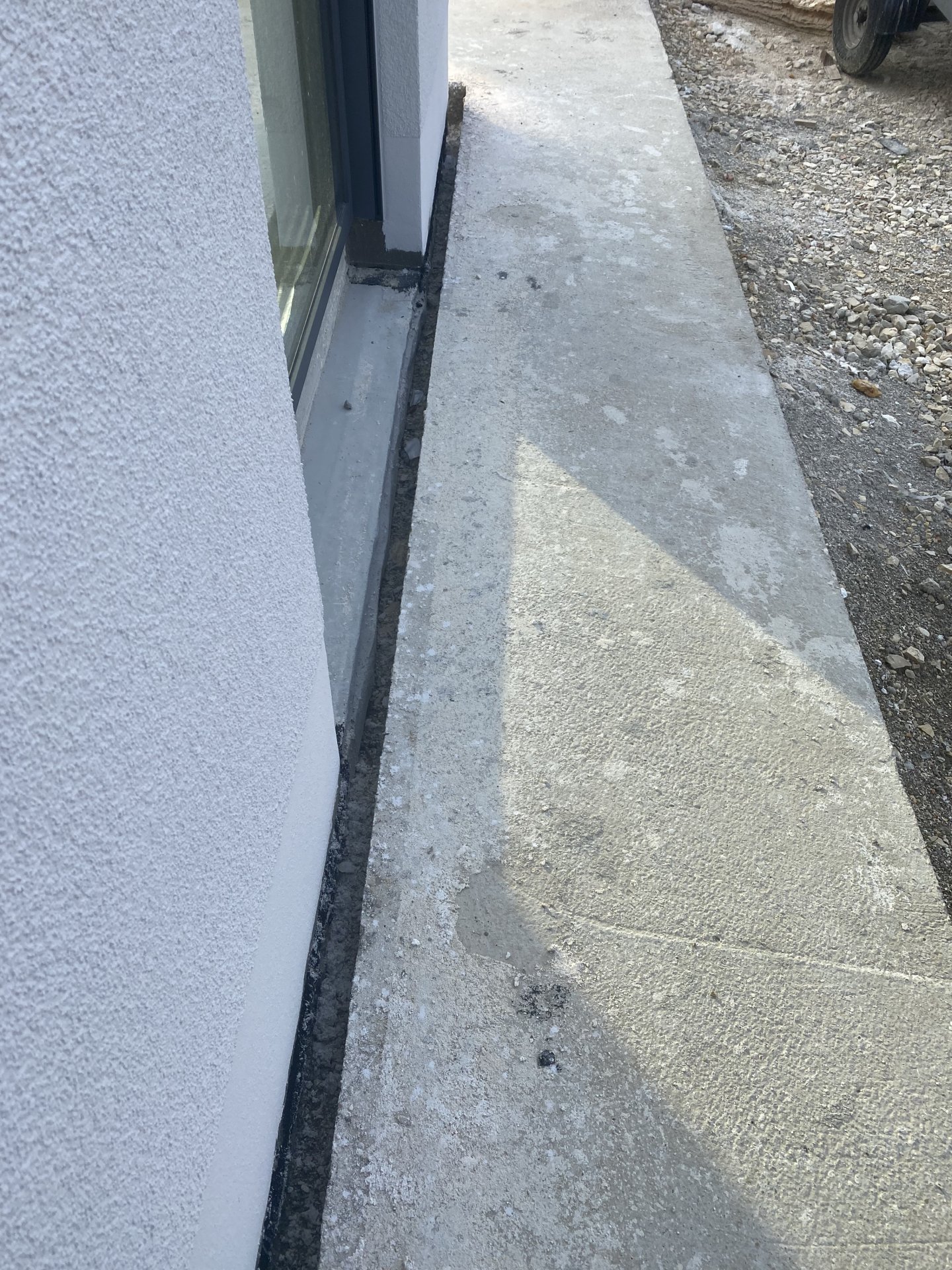

    ich würde gerne auf die bereits betonierte Terrassenfläche 2cm starke Fliesen legen. Diese sollen in Splitt (Körnung 0-5) umrandet von Randsteinen gelegt werden (ohne Verkleben).
    Wie ist es am besten die Übergänge zu den Türen zu gestalten? Einfach ebenfalls mit Split füllen? Und gibt es eine andere Möglichkeit als das verfugen mit Sand?

    Warum hast du Terrasse betoniert wenn die Platten in Split gelegt werden sollen? Ist Gefälle vorhanden? Wieviel Aufbau steht überhaupt zur Verfügung? Was passiert mit dem Regenwasser welches sich im Spalt sammelt?

    lass es. 2cm Keramik auf Splitt funktioniert nicht. wenn es von der Aufbauhöhe noch passt, dann lieber die 4cm Keramik-Verbundplatten. Die liegen wesentlich stabiler. Hat die Betonplatte überhaupt genug Gefälle zum entwässern? Wenn ja, dann 2cm Keramik in Drainbeton mit vollflächigem Auftrag von Haftschlämme.
    Nachtrag:
    Da du ja anscheinend ebenerdig auf die Terasse willst, mußt du eigentlich vor der Terrassentür eine Entwässerungsrinne verbauen. Sonst drohen Feuschtigkeitsschäden.
    Wenn es meins wäre, würde ich die Betonplatte kleinkloppen und entsorgen und dann einen herkömmlichen Aufbau mit Schotter+Splitt und 4cm-Platten machen.
