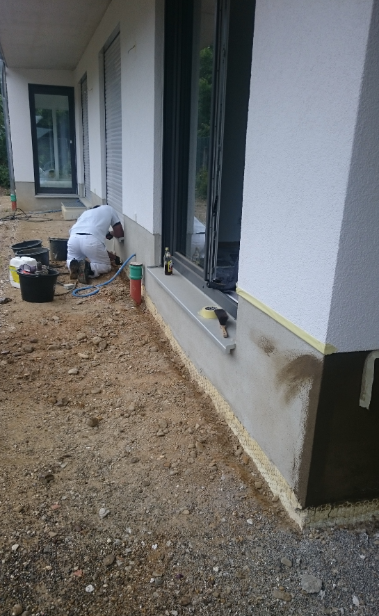

    Die Abdichtung unter den Fensterblechen sieht so aus:
    Die Lücke unterhalb der Fensterbleche zwischen Oberkseite Perimeterdämmung und Unterseite Fensterbleche wurden leider nur mit Styropor aufgefüllt, was man auch beim Begehen der Fensterbleche bemerkt, da diese immer leicht nach unten nachgeben.

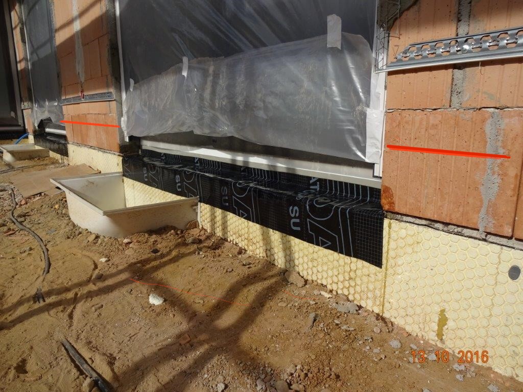

    Ich meine, dass die Poroton Steine ja keine Abdichtung haben, weil das Erdreich ja ursprünglich 15cm tiefer endete, also noch im Bereich der Sockeldämmung.
    Wenn Du jetzt höher kommst, sind die Steine der Feuchtigkeit voll ausgesetzt.
  5. #5 Fabian Weber, 05.09.2020
    16.571
    6.612
    Bei ebengleicher Terrasse muss die Abdichtung bis zur von mir markierten roten Linie gezogen werden.
    siehe Bild.

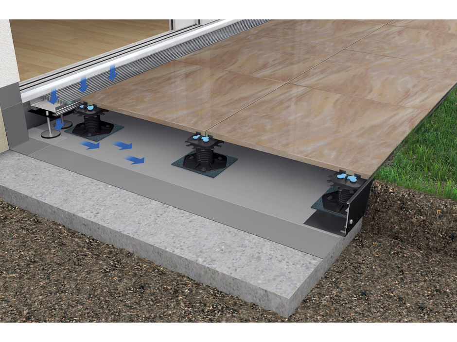

    26343273-B7E8-459B-AB3D-32638F3B94F3.jpeg Ich glaube auch nicht, das da wirklich was passieren wird, würde aber trotzdem einen Aufbau auf Stelzlagern und mit einer zusätzlichen perforierten Rinne vor der Fassade realisieren.
    So bist Du DIN gerecht, was ja auch gut ist, wenn Du mal verkaufen willst.
    Hier sowas meine ich.

    Danke. So Stelzlager kann ich aber nicht einfach auf den Wandkies stellen, oder? Da müsste vermutlich wieder ne gebundene Fläche her, was vom Zusatzaufwand immens wäre :-/
  9. #9 Fabian Weber, 07.09.2020
    16.571
    6.612
    Doch Du könntest noch als Lastverteilung eine Gehwegplatte drunterlegen.
    Wenn sich doch mal was absenken sollte kann man einfach das Stelzlager nachjustieren.
    Also Folie gegen Unkraut auslegen, Bautenschutzmatte unter Gehwegplatte und darauf dann die Stelzlager.
    Das geht auch super einfach selbst zu verlegen.

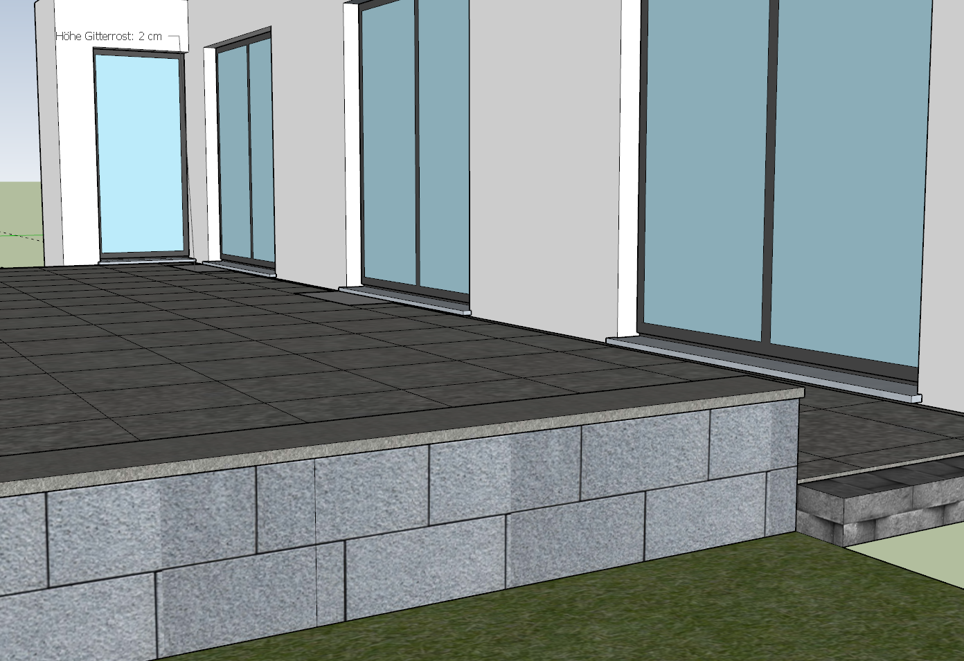

    Habe jetzt eine Nacht drüber geschlafen und eigentlich bin ich kein Fan von solchen Systemen, zudem die meisten noch aus Kunststoff sind. Ich möchte was, was die nächsten 30 bis 40 Jahre Bestand hat. Zudem kostet mich das günstigste System schon 800 bis 1.000 EUR an Materialkosten bei 100 Granitplatten + die zusätzlichen Granitplatten als Lager.
    Wenn ich mit den Platten niedriger bleibe als geplant aber höher als jetzt: Denkst du, dass die gezeigten Gitterroste die ganze Außenmauer entlang als Notentwässerung einen Mehrwert bringen würden? Dann ist auf dem Sockelputz überlappend auf die Perimeterdämmung eine Dichtschlämme aufgetragen. Könnte man da nochmals etwas abdichtendes überlappend auf die Perimeterdämmung aufbringen um ganz sicher zu gehen?
    Ist natürlich auch alles nicht fachgerecht, würde aber mein verschmerzbares Risiko auf ein annehmbares Maß verringern.

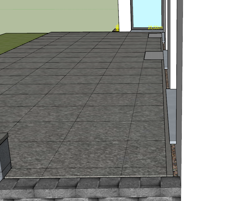

    Nach DIN 18195-9 wären auch 50 mm Abstand von Unterkante Türflügel bis Oberkante Belag erlaubt, wenn vor der Türe eine Rinne angebracht ist. Anstatt einer gekauften Rinne würde ich einen Randstein mit Abstand zur Fassade setzen und mit grobem Material füllen, sodass Wasser ungehindert im darunterliegenden Kiesboden versickern kann. Dieser Rinnenbereich müsste dann nur noch gegen Laub etc. gesichert werden.
    Aussehen könnte es z. B. so:
    1) Wäre die vorhandene Sockelabdichtung in Verbindung mit der Rinne und dem bereits vorhandenen Überstand von 1,37 m ein gangbares Vorhaben?
    2) Die DIN 18195-9 gibt das Vorgehen bei Fenster/Türen vor. Muss die Rinne trotzdem die ganze Fassadenbreite abdecken?
