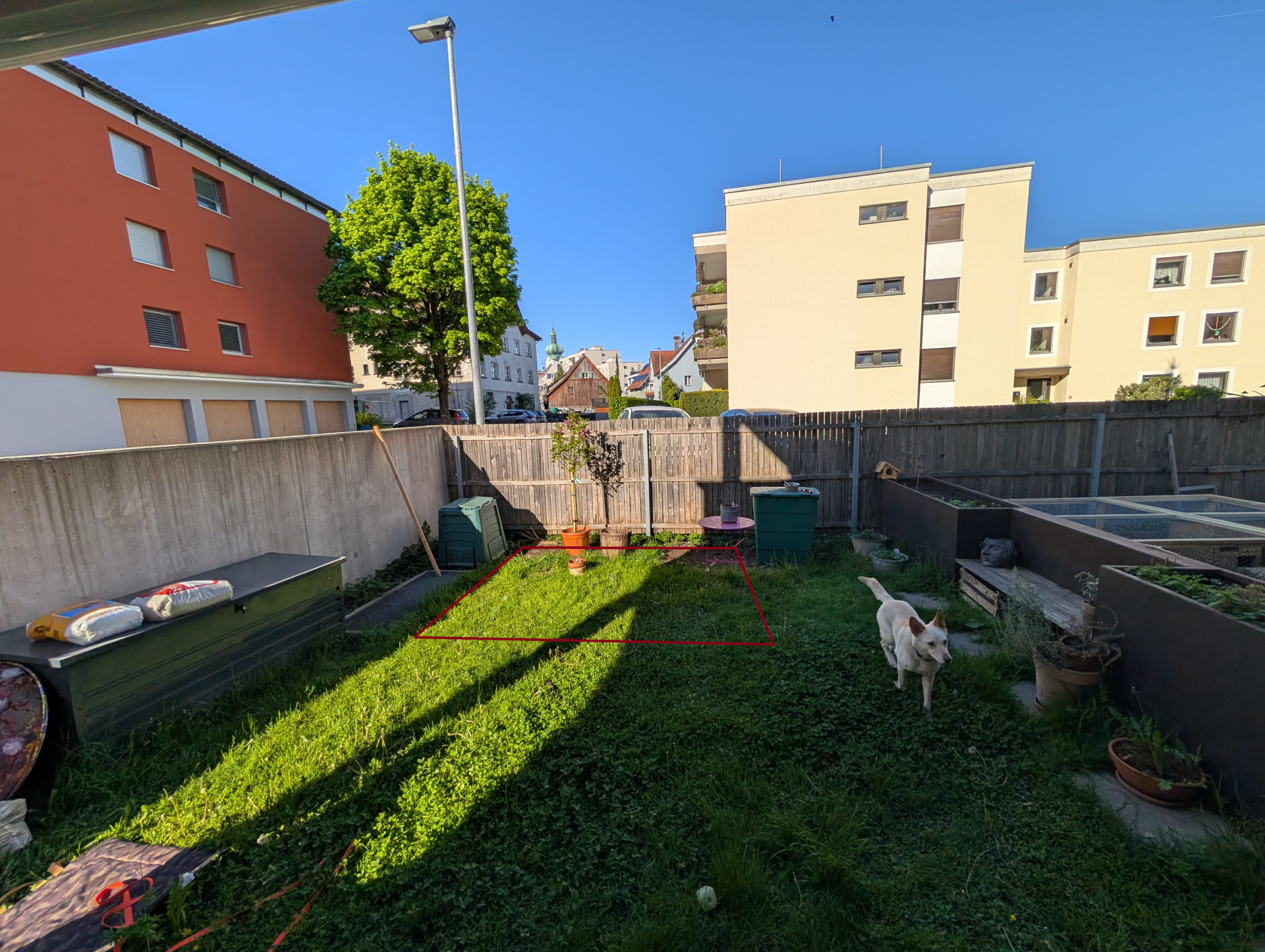

    Ich würde gerne eine kleine Holzterrasse bei uns im Garten anlegen. Das Problem ist, dass unter unserem Garten die Tiefgarage ist und wir daher nur so 20-30cm tief graben können. Verdichten mit Maschinen ist daher auch nicht möglich.
    Leider konnte mir bisher niemand eine vernünftige Lösung geben wie es machbar wäre.
    Vielleicht finde ich ja hier guten Rat.
    Die Terrasse soll nur so 2,5x3m groß werden - am liebsten aus WPC. Wir möchten sie für training/yoga und Liegestühle in der Sonne nutzen. Ob sie ebenerdig oder erhöht ist spielt keine Rolle, sie sollte nur halbwegs stabil sein, da wir im Training auch dynamische Dinge darauf machen.

    Wenn Du darunter die Tiefgarage hast, da brauchst Du nichts verdichten, noch tief graben.
    Folie auslegen, etwas Kies drauf, Rahmen bauen, drauflegen und darauf die WPC-Dielen rutschfest montieren. So würde ich das machen.

    Wenn WPC, dann massive Dielen. Da du sie voraussichtlich nirgendwo verschrauben kannst (bzw. die Konstruktionslatten), werden sie sonst deutlich schüsseln.
    Holz finde ich schöner (bedarf dann aber einer anderen Unterkonstruktion).

    Nein, nimm es nicht so ernst, ich danke für deine Antwort. Ich hätte es mir tatsächlich auch ähnlich vorgestellt wie du beschrieben hast. Etwa so:
    1. Ca 20 cm tief ausgeben
    2. Unkrautvlies rein
    3. Kies Schicht drauf
    4. Ein paar Gehweg Platten verteilen
    5. Gummi Matten auf die gehwegplatten
    6. Holz Unterkonstruktion drauf
    7. WPC Dielen drauf
    Ich war die Tage mal im OBI und da hat man mich aber ein bisschen verunsichert, weil die quasi meinten ohne tiefen Frost Koffer geht nix. Sie waren nett, aber ich war mir schon nicht sicher ob sie nicht ein bisschen übertreiben und halt einfach keine anderen Arten kennen eine Terrasse zu bauen.

    Vor welchem Unkraut hast du in 20cm Tiefe Angst, das auch noch durch eine Gehwegplatte wächst? Weg damit.
    Gummi auch weg, den WPC wird nicht auf Holz geschraubt. Das wird geklipst auf Halter, die auf eine WPC Unterkonstruktion kommen (und dort verschraubt werden). Denk an massive Dielen, sonst wird das nichts.
    P.S. Die meisten nehmen bei der kleinen Terrasse einfach etwas Erde weg, legen Platten und dann WPC. Ich würde auch nicht so einen großen Aufwand für das bisschen machen.

    @nordanney Danke für die Anteort. Ah ok, dann würdest du die Gehwegplatten einfach vollflächig verteilen? Das Kies würdest du auch weg lassen?
    Aja stimmt, schon allein weil sich Holz und WPC anders ausdehnen bei Temperaturschwankungen. Ja, wenn dann massive Dielen, sie müssen ja auch ein bisschen was halten :)
    Vielleicht wär es auch noch schlau wegen der Belastbarkeit der Tiefgarage nachzufragen

    So lange du keine 3t Material auf der Fläche lagerst, brauchst du dir darüber keine Sorgen machen.

    Nur so viele verlegen, wie für die Unterkonstruktion nötig ist. Aber komplett Unkrautvlies über die Fläche

    Och nö. Schon mal eine Terrasse gebaut? Mindestens die Gehwegplatten (oder Knochen oder welche Steine auch immer) brauchst du, um eine Terrasse vernünftig ausgerichtet zu bekommen. Und zu behalten.

    @Kriminelle Zum Yoga machen ist es sicher ganz cool wenn man einfach so eine "Kieswanne" hat - aber ich würde auch gerne eine freistehende Klimmzugstation drauf stellen und mach z.B. auch Handstandtraining - da ist ein glatter/harter Untergrund schon besser :)
    Ich muss gefühlt @nordanney schon recht geben, einfach auf den Boden legen kommt mir nicht ganz richtig vor. Also ich denke ich werde es so probieren:
    1. Gras weg
    3. Gehwegplatten verteilen (so viel wie nötig für die Unterkonstruktion)
    4. Unterkonstruktion drauf
    5. WPC - Vollplatten drauf
    Einzig wo ich noch ein Problem sehe ist wegen seitlichem verrutschen der Unterkonstruktion, weil die liegt ja nur auf den Gehwegplatten dann...

    Verschrauben mit Winkeln auf den Platten ;-)
